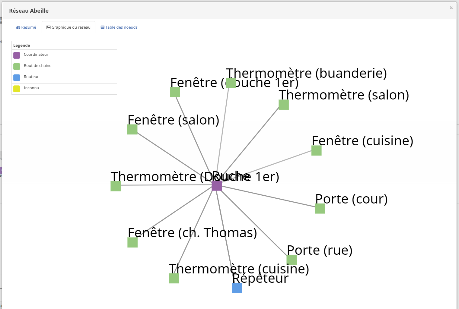

et pour la preuve que ça fonctionne aussi avec du OSRAM :
https://lh3.googleusercontent.com/Ef7QXB-xUigZ9E5R8S5hPxiQUwpWt2szHTuTRKRlH7kQxI0m65QgeAfSEyoilndne6qkJICcl6esJy4Wu9bc9-bqCjtsa6WCklWNSMyxlxWZxHV16vsqV6W7HaBXbS589aicBDhF8lmcwMT7MEMx9SKsiZhR8uHiHE5GlKZAYin11rYtPIhLMLJaKlgpGdIfuV25fvKqYJ7FW52-StP7ynlFGMKr_uSaxmMWClP8ha4e-51p1wEud-Y1Hfnpf1VeAXGVIQogGoM8zt_EQBVMZR7i_hN0rfokPC1lpMtsUJmMXQs3vdbFB4Di9OU6OsmQTBWaNTfiRb1Y8spnwrYsyEtNHBO580_u6-CluWq5nLR76z0XrHM4H43FaviVomhH--fkbHM49I75InASgKm1QeyWXhL2ls9QjTxq0thziQmti-yA-pRiyS8p41Q4skuPs2NTpiH6IXQzlSQF2K1Ak4D-bFa2T6ndnJYckKgeD3XBBfKMQj7oV3NZmtUXZ9H6KWeF2oq-cQ2bestCdPkL8gb2P8XHYjbU-9HLkuF1tuZtyfH4Dz-vv3FWksGg2iN0cl_Y10Zev3rQO1-e6bRfpD0FgdYWc_xXizySj075iXj7nljFUfVoEUKyladiYydCTQQKUHazxjMaqHd0uI-GDCdBE3GoTuGDHEl4AccMBiKI5rH6hafejZaWWj7ILM6g1vfJgV3ccPi3sjWrPqti8_5HsY9osBJjkwtYbHivufwUBxlBfxzfsF0=w762-h841-no
Les capteurs de leak & de température sont des Xiaomi Zigbee  :jap:
J'ai tous mes capteurs de portes à ré-appairer + boutons + capteurs de T° de pièces...  :pt1cable:
https://lh3.googleusercontent.com/NdtMsnvTFsLy7ClgYm6zlw0HvdaRKmr_s6HxFLfcKUar6RhbhDBC1f_vQWqnfMXa0zLf9Z6g_5CKjb2LbyJjbT93UNbnLSQ1YTtqNLazASzt44vDh34f2s7kYkUln1Mgsh72hW3gNc175BgFDIuLNGi650ocundbbnwho7_x0_EI03RNzps0He_6ORTfKu8KzFMsT-sQ2yrwpgcgZ6e6dPTgX1thTFymu6zZPy5uRCfCIumPGiiPdQJ3HzQmCHwxuGg4oG8P9N2jQZHWfJ6Ipv93N-YuLfctAnBssMhtwcvxa3rbAkQgp2jBWN5yn0vT46P-M1WpAzzOrD8jyGgiOGwWhLu5PDaBE6Ab3ryBx1OLk4qVpSqqny49dHTYd3zJ9EZp1JSB2_cTe8Co65ydRQdsanz6X6XEpwRQ45MSyHHR8jpz7v_3mqGvtt8vciEbJKJdM45I-QIeg8cTv5fRur9txyY0lgrUYzjyjYVZkuPn6tH-_-bcOPC0qP4KKg2rPysdk9XSAmqNEhgic0EDjhtY_cNP7yP00LWHG3yhSyTtetlU-LaS2EGbCT-CdwU2vBP8NuJx3BIhiS-GZ7kTNnt3rDYPRPMejcouW0mtg1DrqzbQauy5VpllXB9zB9S4HZa05-bBh9ayvlzwlDK83_ANBTfoJi3-ltfpZoK0Rf6HE21fVm0UQEWSK_klzJVSSURrm83FNEsAMUKUiC17OF2kqCMX4Z4pwbML2uyIpDH3jpThSRFdmh0=w631-h841-no

Shaad
Posté le 07-04-2020 à 15:00:15  profilanswer
Avant de le faire, vérifier bien que ton channel Zigbee est bien celui que tu veux garder, et pense à débrancher tous les routeurs que tu veux éviter d'utiliser comme routeur si jamais certains ont une probabilité plus élevée d'être débranchés pour une raison X ou Y.
Les capteurs Xiaomi sur pile sont assez pourris à ce niveau, ils ne changent jamais de routeur contrairement aux IKEA par exemple qui s'adaptent. On peut en théorie forcer un recalcul de 'route' en appuyant brièvement sur le bouton d'appairage (attention le clic long désapparaire !). Dans les faits ça marche quand ça veut au mieux...

cartemere
Posté le 08-04-2020 à 23:45:23  profilanswer
Ah... j'ai de nouveau un souci avec le plugin Zigbee2Mqtt Assistant : je n'arrive plus à générer de "network map".
Je vois bien tous les devices, mais ils ne sont plus reliés entre eux...
https://lh3.googleusercontent.com/Bu4YSE_BXSdBMOlWuv8QQHuFZiv8dc1uBNJPAhx8miH5h4iSUtSC2DyV4a6MWUm3wVKH1hIKDdcAnd08RpbO5u7Kebx6T6GroXBwLzJbW6KzkQR_zRyWWwh5CyllOx57gkhcCNx4WAIkI2IDw6JPraakogi6u875Ngx834b-djxzaH1X_KBga_YFExVmdb9lOka_kGFcKzFntO5WdRkCkN6e-Ly8ng-XsXCpMlhju7_GaJvc3mcz9_MgqxM0EpYR0NnyN_rCcaAVUYiIgtr4mRc8QSn1ELWs2y__Mjjquowf5UGehsB6M66nNcfLr7LKXqP3f_A46x3T5koqabrvGopb0cs-fo1eRXCBvWPocPBqClW8ZWW2GHksTtKy2T4qv1jjL9Nskr4vZpgBj1o3COitxOHSSDyF-YXeaGbHHtFqW2Xd97nXlLbV8hpPt_xbzqY8ptLHhIIQZDGh56z5PFGprzA5oPIPjatIEeuLyOlnSHYmVOZvG3UvPZQeQvTgB0BugUPGLBOwXr7H6GBQXCffr3drNHo1qIXdXg905yldXrHJ66OIuSvK7ZuiMAaVBwwk-zvBrnQ4_8cqJTNZHWpJL6YQxMonpvWosENlkW-yBnRVuhMemLv8X2QrGi-9MzBFXnN3VCbSvCYeUZCVphrcEANZWHtVsQl8nK3BAPZJgKgTOBGrtaRnbEyBFd0ZTbSSb4E44Oi9hzAC7QafpnMz-CLODuwjHqwfxmYLodtCSQnjpRkFndo=w1243-h971-no
Tip : j'ai désactivé l'affichage de l'info "link" sur mes appareils Zigbee (je n'en ai pas besoin dans l'interface)... ça a un lien :??:
https://lh3.googleusercontent.com/sdu6Wx6i3pTAb04cipYvPUK6k0SYOnAVZdKloGSyj3TB5WYUXBQ6g29LdgeGGqWAVO4NNF9HVMBCABLAPr9AQETP-zChspqq4UT4anr41n7udqI6sazCCKT0keNZmv2wGtnCE1whjsuZxEKHjrJVbQ4llcX0AKISYMjdHaTa1c8So5Meg7Pc67cKWnBZy7hTCIpo8QXOBdIvCUYvJK9OtZBOGGZ7IYXLTGxym1zSkr55MFFzf30ZyjyBXD3SauLHUDvDfetbXDQE7faOoaKIHXKCqCU4wzLiNF5Q4LwpfDo0TBDY3Hqy9gzJT5LLvHO1EoxS5X-Mv4v9afHNWDgLwDpSPXF91W5AeqYe5MRcIKotrFsxUhWE-drV_ZeQAUxXjIqqVVNNBLwKQ8vj6RC9FmrDH1eDzdlthRwy1TrSJ1lIHcrxPTVJbOAFasqY0lDpzZU0y42PkmLlMbP9Hb5DbHmTC24BrNrM4R_qjSy-1z0coo-zo5iGjPYTwpZqc7V2kABbqU3m4F_n1g8YDzrD3p63PVRdFCckC_hTQOQlOJvxw9CE3N1G0vh-egKnnKwokuPuMfV-JBV1Zn-7V45lKZwY5yLVan1xSQN2PPN5reF_vnfLokrzfwdz1CpO2L41K026YffehakoleAAoPCjqDbc50gIQUzds6MiCjh9SMBBk2H_vMhLxVgVY2co7zd8Mn8TN5RndihwcEFmNX76Mj88tJsWBlW3Xt1lpQJdqSZFnt7j-dqELck=w1243-h971-no
Je précise que tous les appareils fonctionnent correctement (j'ai bien la remontée des infos et je peux piloter ce que je souhaite)  [:transparency]
EDIT : ça refonctionne après un redémarrage de Z2M puis Z2MA...  [:biboo_]
https://lh3.googleusercontent.com/X0bYuoSCIsB0Y52F2dytGl-XpK9WXpJXXk4x8foTahlztSecOtsNzlF4NNxpQhj8gXyINgh9kkceFiA2gXQnuHslnh5KGa9tmCMXOBT7CJsYAyJsRPoSvuACqWjD7kvNrn2UIPxoJdZrRBz-Sqr9Lo302d7PlNTlHg-Ry4ofyxcb2qp2CpIihQykSytD3drm4veT5BsyZFcMvcM9VDzFMBmt4d07Ia2AbKpagnh1WUCVVvYsiUjzCpa3KtBUCRCSwBOELonem934DOMwySMWlEyqDWFZLozJIJW8ctDXr5qt1cuKaJy7HNpLs3tctX6MZgFOVfzn9IJqGonW0mOcekUD3k6rKtetcD75nUhg_2dwaUJcREIw43nasbV52sqjtCRnH9MC97_t1zEbf7S8AAn0WBoXvPnTHgGKXYt1UBwn_yiFEN47Q6-hxqzNCclr6561YWg3PX3u5nPueH7CFvZWnCkPLXwLcSibvf4C2AD7v9wvPcCh0K8oN_02Dlk-zxfxqbbeNJo2NYqw9avKikP_ThYLs4u3_bIPdLj4nSQxJupVwx_mTWYJPe_oGmQ5EeaUwd_93qawTbdzhaR87r9VwEpIC5EuCD2oki8p-yPjAJ_XbVuaC3KAKJu3ITlHe5RiiMmyb8M_IoPrYuYzXUTJhM3vIH9O-YXiEpyRvAA7PCiEekh4A5PwfwVp0502AC097j2ArwttOv8hlwYow4YD_TNR_HehZxGF_ykQExLMS4tY5dW6rlg=w1102-h908-no
