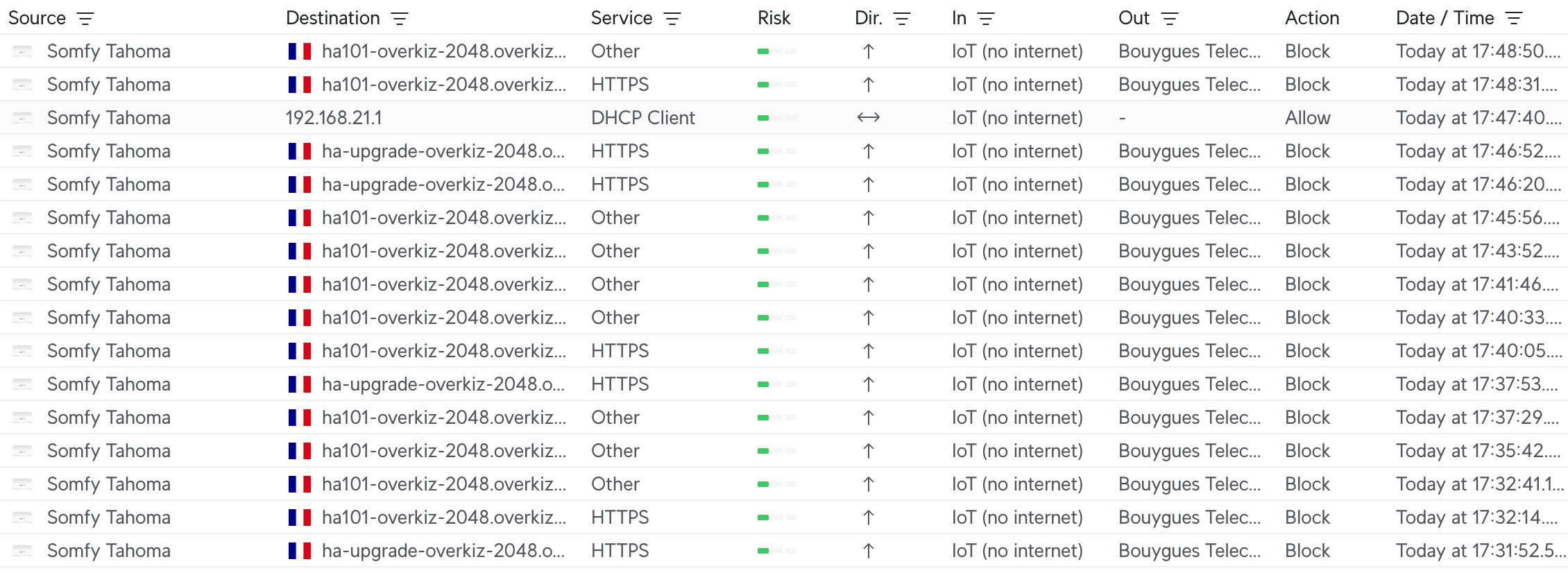

kimagure
Posté le 05-02-2026 à 18:01:57  profilanswer
jluc2808 a écrit :
plus que avec la tahoma, qui doit être connecté à internet pour fonctionner, tu as raison puisque la tahoma passe au rouge - donc sans fonctions-  dès que le lien internet est HS )
Alors, ce n'est pas du tout mon expérience.
Ma Tahoma Switch est sur un réseau IOT sans accès internet, et je fonctionne depuis plusieurs années avec le mode développeur en local sans aucun problème.
https://rehost.diberie.com/Picture/Get/t/488110
Mais comme la box n'a pas accès internet, les mises à jour sont bloquées depuis presque le début. Peut-être qu'un firmware récent a changé ce comportement.

Posté le 06-02-2026 à 07:51:01  profilanswer
:ange: j'ai juste une interrogation, ça faisait un bout de temps que je n'avais pas été sur l'interface directe Tahoma et à ma grande surprise je retrouve plus la solution pour activer le mode "développeur"
plus de ... en bas , plus de fonctions avancées autres que le réglage du fuseau horaire, les 7 clics sur la version ne font plus rien dans la partie mon compte, je n'ai plus le menu aide et support
que ce soit via le PC ou le smartphone c'est pareil.
j'ai probablement loupé quelque chose ?
edit:  oups , je me suis juste trompé d'application j'ai ouvert tahoma classic et pas pas tahoma by somfy
Message édité par jluc2808 le 06-02-2026 à 09:01:00
