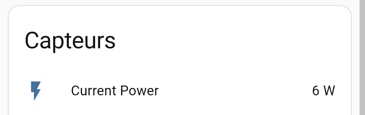

fegre a écrit :
Bon, ça n'a pas encore l'air au point :o bloqué en detecting parce qu'il voit une puissance alors que la prise est à 0 depuis 10 minutes...
Dans ZHA :
https://rehost.diberie.com/Picture/Get/r/487255
Dans l'intégration :
https://rehost.diberie.com/Picture/Get/r/487256
En rechargeant l'intégration ça retombe bien à 0... Je vais attendre de faire un autre cycle pour voir si ça le refait
:fou:
https://rehost.diberie.com/Picture/Get/r/487319
Bon à priori ça n'empêche pas le trigger de bien fonctionner et de déclarer le dernier cycle comme terminé malgré les 6W constants depuis 4h

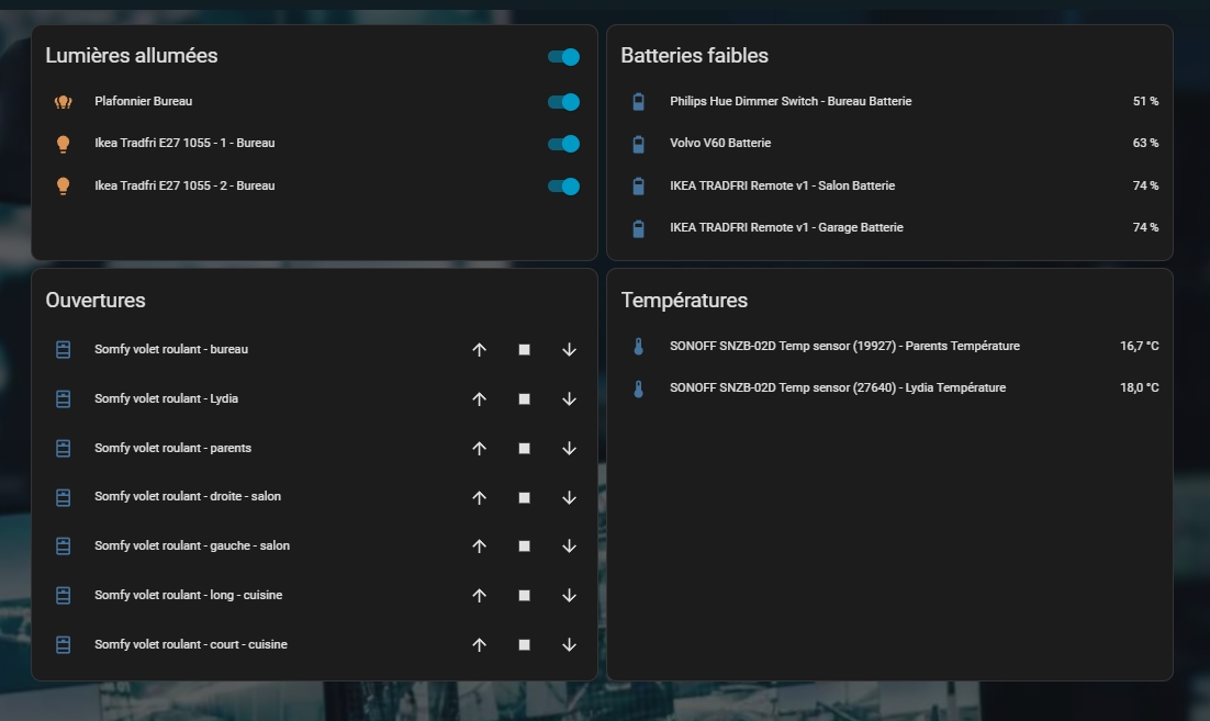

DiB91
Bwaaaaaaah
Posté le 03-02-2026 à 11:55:16  profilanswer
C'est exactement ça !
https://rehost.diberie.com/Picture/Get/t/487400
Faut que je peaufine un peu, identifier mes besoins et améliorer un peu le rendu, mais c'est exactement l'outil qu'il me fallait.
Merci beaucoup ! :love:
Propre !
Après tu as les "animated cards" qui sont sympas aussi quoiqu'un tantinet plus "colorés" voir kitch lol mais si jamais...
Lien github : https://github.com/Anashost/HA-Animated-cards

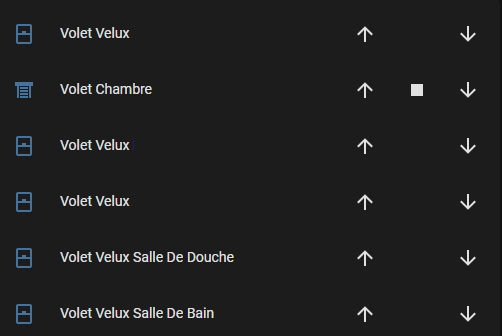

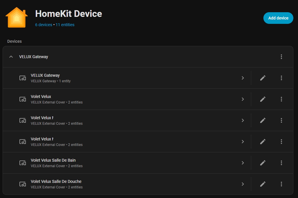

Posté le 04-02-2026 à 07:18:11  profilanswer
La gateway Velux KIG 300, elle s'intègre a HA via Homekit et donc les commandes sont envoyées ensuite en local :D
https://rehost.diberie.com/Picture/Get/r/487623
https://rehost.diberie.com/Picture/Get/f/487625
sur le papier tu as raison, j'en ai un sur un site et j'ai beaucoup de soucis de stabilité, encore aujourd'hui le kit est de nouveau injoignable (plus que avec la tahoma, qui doit être connecté à internet pour fonctionner, tu as raison puisque la tahoma passe au rouge - donc sans fonctions-  dès que le lien internet est HS )
Pour le kit de connectivité, comme je n'en ai jamais installé un, comme le logiciel est le même que la tahoma je pensais qu'il avait la même fonction "développeur", mais c'est bien dans la manière de faire de somfy que de brider les fonctions avec des clés d'activations différentes dépendantes des matériels (et donc pas dispo) sur le kit
