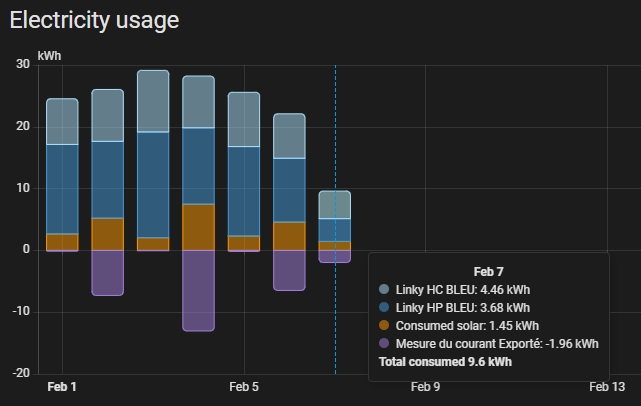

Posté le 07-02-2026 à 11:55:42  profilanswer
Hello !
Je voudrais récupérer la valeur de "Total Consumed" par jour pour l'afficher en badge sur mon dashboard, une idée de comment faire ?
https://rehost.diberie.com/Picture/Get/f/488607
https://rehost.diberie.com/Picture/Get/f/488608
Pour info voici les badges affichés :
W EDF / Conso EDF jour / W Prod Solaire / kWh Prod Solaire Jour / W Conso Totale / W Export Linky / W Conso PAC / Conso PAC jour / T° ECS bas / T°C ECS milieu
Message édité par actarusprinced'euphor le 07-02-2026 à 11:58:13

Metamorphose !
Posté le 07-02-2026 à 12:33:35  profilanswer
actarusprinced'euphor a écrit :
Hello !
Bon finalement j'ai fait ça tout seul :D
J'avais déjà un sensor de la conso EDF par jour, la prod solaire par jour, j'ai créé un sensor de l'export de la conso par jour (via mon sensor qui récupère la valeur d'injection linky) et créé un template :
   - name: Conso Totale Jour EDF+Solaire
      unit_of_measurement: kWh
      device_class: energy
      default_entity_id: sensor.conso_totale_jour_edf_solaire
      attributes:
        state_class: total_increasing
        minute_counter: '{{ now().minute }}'
      state: '{{ states(''sensor.edf_linky_total_jour'')
        |float | round(2) + states(''sensor.inverter_production_quotidienne'')
        |float - states("sensor.edf_linky_injection_jour" )
        |float | round(2)}}'
Et voilà [:julm3]
https://rehost.diberie.com/Picture/Get/f/488618
La valeur du jour n'est pas bonne étant donné que le compteur d'injection jour a commencé a être incrémenté il y a une demi-heure :o
Message édité par actarusprinced'euphor le 07-02-2026 à 12:34:03
Hello !
Je suis pas sûr qu'on puisse récupérer cette valeur, mais elle peut se calculer.
Tu créés un sensor qui fait la somme des 4 autres, genre un truc comme ça dans le configuration.yaml:
template:
  - sensor:
      - name: "Conso_totale_kwh"
        unique_id: conso_totale_kwh
        availability: "{{ states('sensor.sensor1') not in ['unknown', 'unavailable'] and states('sensor.sensor2') not in ['unknown', 'unavailable'] and states('sensor.sensor3') not in ['unknown', 'unavailable'] and states('sensor.sensor4') not in ['unknown', 'unavailable']}}"
        state: "{{ (states('sensor.sensor1')|float + states('sensor.sensor2')|float + states('sensor.sensor3')|float + states('sensor.sensor4')|float)}}"
        state_class: total
Puis un compteur de service pour avoir la valeur journalière :
https://i.imgur.com/W26etjcm.png
edit : ah ben tu m'as grillé :D
Message édité par ash ray cure le 07-02-2026 à 12:47:41

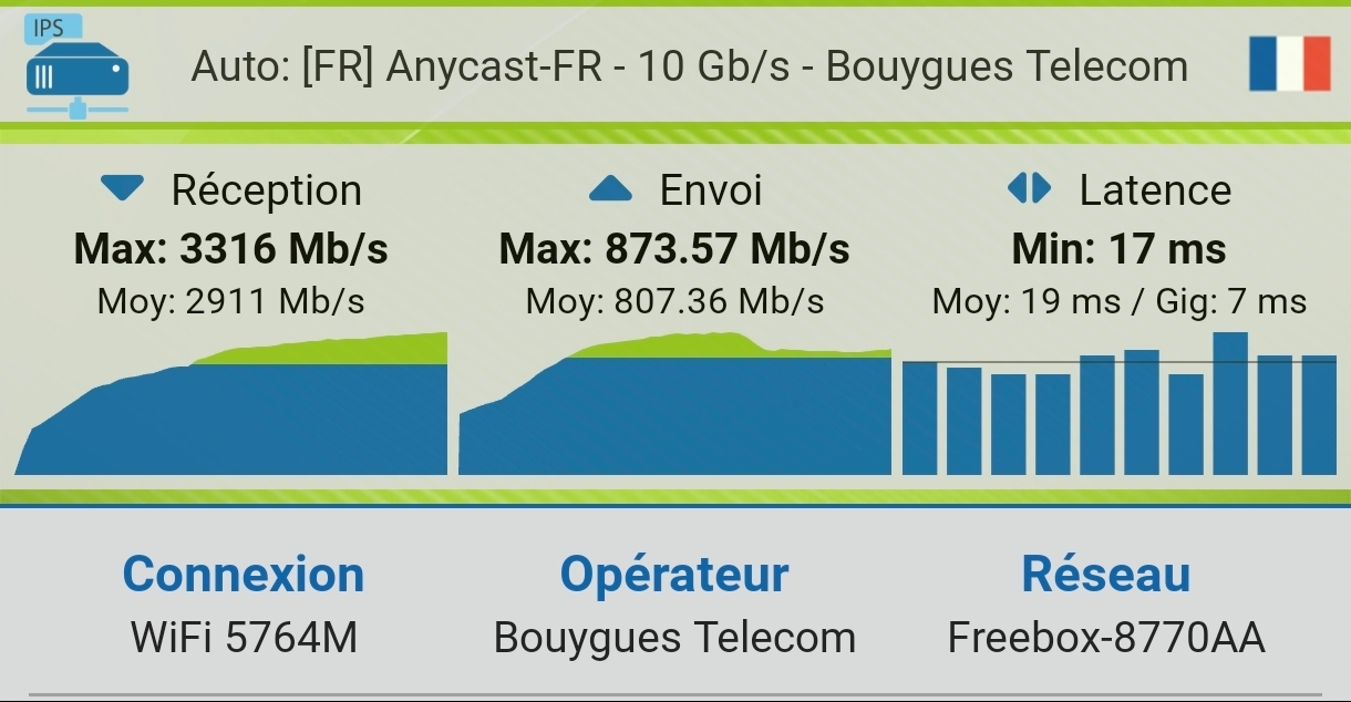

fegre
Voleur professionnel
Posté le 07-02-2026 à 14:01:54  profilanswer
Mouai depuis que j'ai la box chez Bouygues en wifi 6 j'ai dégagé mes AP Ubiquiti, franchement c'est rock stable et performant depuis l'installation (mars 2025) :o
Suffit de remettre le même SSID et mot de passe et roulez jeunesse [:actarusprinced'euphor]
Wifi 6? [:julm3]
https://rehost.diberie.com/Picture/Get/r/488629
J'ai fait l'inverse justement, prendre une box Bouygues pour la virer et la remplacer par un UDR7 :o
Tu remarqueras l'utilisation de la même technique pour le SSID, ma dernière box Free remonte à 6 ou 7 ans :lol:
Message édité par fegre le 07-02-2026 à 14:07:11
