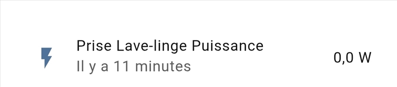

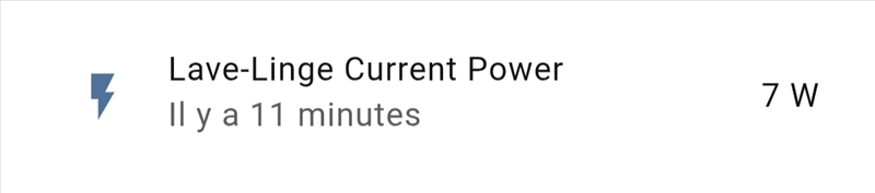

Dans ZHA :
https://rehost.diberie.com/Picture/Get/r/487255
Dans l'intégration :
https://rehost.diberie.com/Picture/Get/r/487256
En rechargeant l'intégration ça retombe bien à 0... Je vais attendre de faire un autre cycle pour voir si ça le refait
