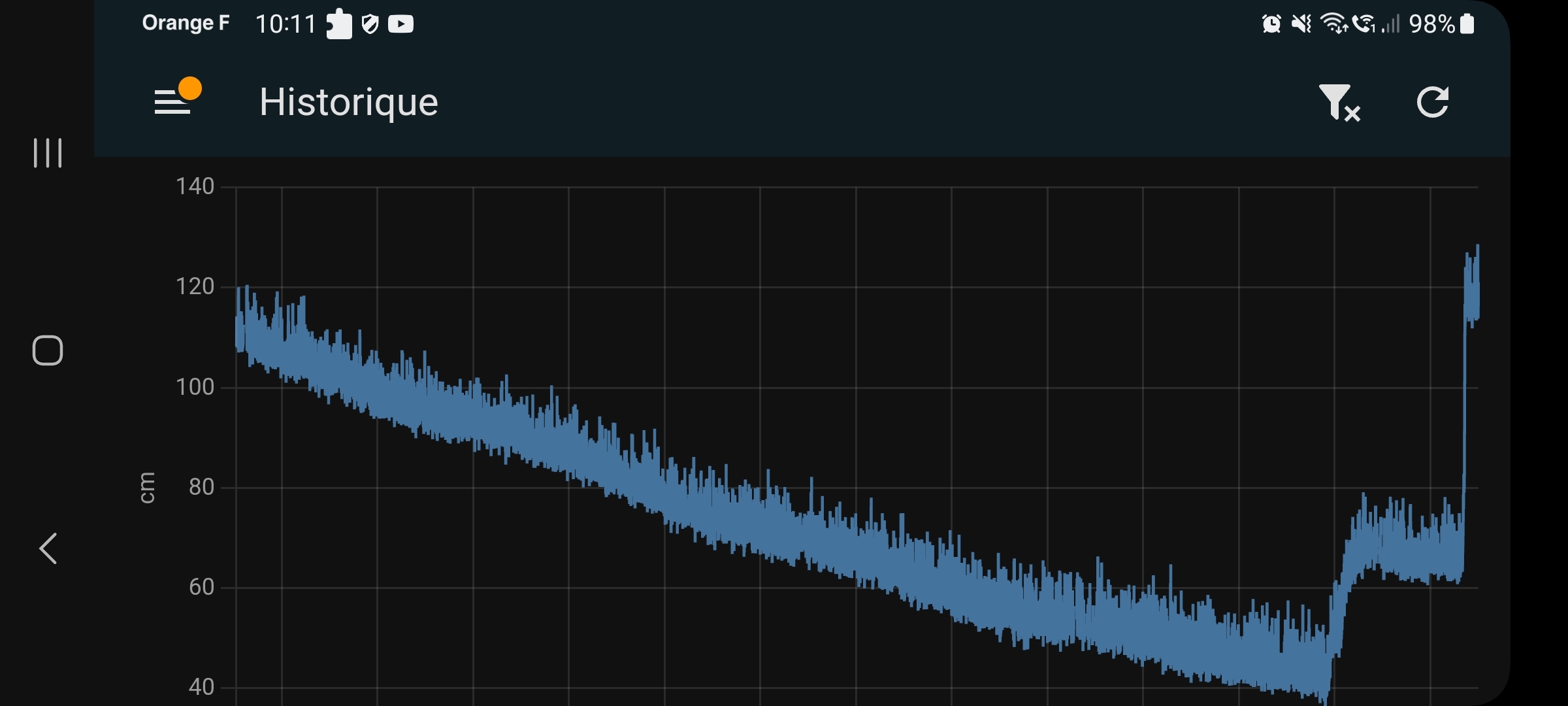

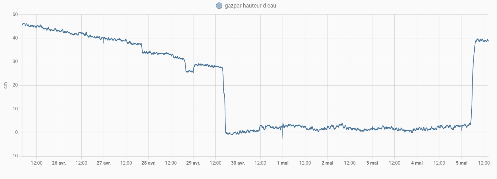

Bon la fuite d' eau dans mon réservoir est toujours là... mais c'est pas ce week-end que je vais la réparer...
https://rehost.diberie.com/Picture/Get/f/159733
Hourrah !
J'ai posé une "rustine" le week-end dernier, et suite à la petite pluie de ce matin, il semblerait bien que mon récupérateur d'eau de pluie ne fuie plus!
https://rehost.diberie.com/Picture/Get/f/164577
Je vais donc maintenant m'attaquer à la programmation de l'arrosage de mon potager.

sorg a écrit :
Hourrah !
Avec quoi tu mesures ? :)
Gamertag : Getget94 - PSN : Getget1980 - Nintendo Network : Getget1980 - Uplau : Getget1980
