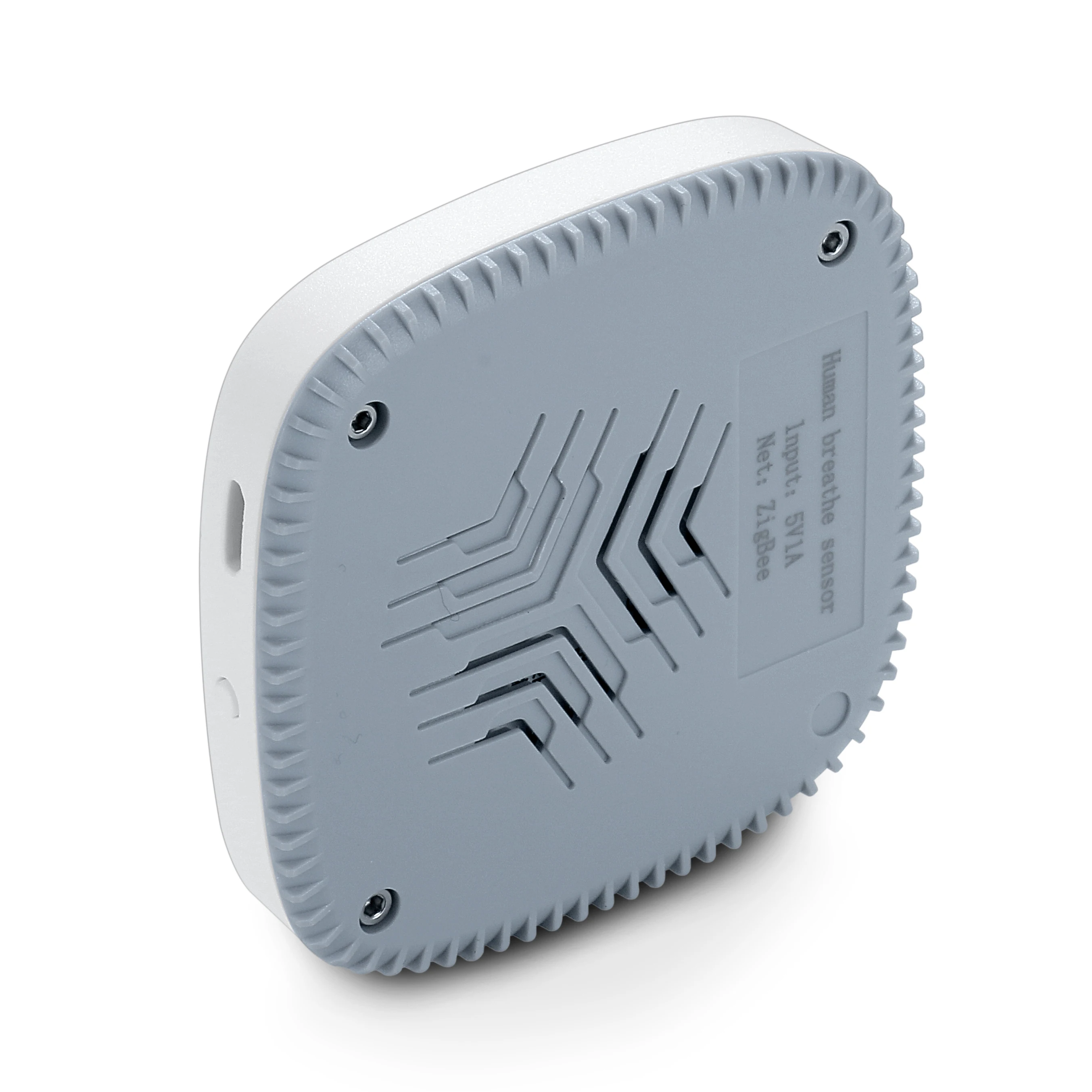

J'en ai un, enfin la version murale, pas la version plafond, mais c'est le même modèle, seul l'emballage change. Payé 29€ :
https://fr.aliexpress.com/item/1005 [...] pt=glo2fra
J'ai testé vite fait puis rangé dans un carton. Un jour peut-être je m'y remettrai.  :o
Message édité par Shaad le 02-02-2023 à 12:32:00
n°395026
dafunky
Posté le 02-02-2023 à 12:32:03  profilanswer
Le fait qu'il faille l'alimenter en 12V me freine, tout comme le prix premium
Message édité par dafunky le 02-02-2023 à 12:32:19
n°395027

sur AE, il y a de dispo la partie "radar" qu'on peut associer à un ESP via une sortie tout ou rien "détection".
via esphome, doit y avoir moyen de faire quelque chose d'équivalent en 5V du coup. [:transparency]
Edit : € 17,33  1%de réduction | Capteur radar à ondes millimétriques 24G LD116S, intelligent, capteur de mouvement du corps humain, distance de commutation réglable
Message édité par moyen_moins le 02-02-2023 à 12:58:15
n°395028
Shaad
Posté le 02-02-2023 à 12:54:31  profilanswer
Le modèle plafond est à alimenter en 230V AC d'après la fiche Aliexpress, et le modèle mural en 5V DC via port USB.
https://ae01.alicdn.com/kf/S921caf7bf73e46539539f76acbd71cfbe.jpg https://ae01.alicdn.com/kf/S5620c7c69779434daf0672b54ce1b741G.jpg
Bn après les fiches Ali...  :o
En tout cas pour le modèle mural que j'ai je confirme l'alimentation par USB 5V.
Message édité par Shaad le 02-02-2023 à 12:55:19
