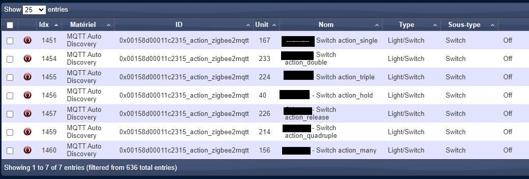

je suis en train de migrer ma domotique depuis Domoticz (sur lequel je suis depuis plus de 10 ans) vers HA.
Dans un premier temps, je migre mes périphériques Zigbee de ma Zigate USB vers ma nouvelle passerelle en RJ45.
Je passe donc par un container zigbee2mqtt, ce qui me permet de commander mes périphériques depuis deux logiciels différents.
Je rencontre un soucis au niveau des boutons ronds Mija (https://www.zigbee2mqtt.io/devices/WXKG01LM.html).
Ils remontent sous domoticz avec le plugin MQTT Discovery en multiples périphériques suivant le nombre de clic :
https://rehost.diberie.com/Picture/Get/r/150767
C'est chiant... Quelqu'un a déjà eu ce soucis ?

Posté le 01-02-2023 à 14:12:08  profilanswer
NicCo a écrit :
Tu as pris quel modèle de gateway RJ45 ? Du coup ton HA est lié à ta gateway via RJ45 et les périph ZB vers la gateway ? Merci ;)
Lidl  :D https://www.lidl.ch/fr/p/smart-home [...] way/p56428
Flashée en suivant la procédure https://paulbanks.org/projects/lidl-zigbee/#overview
Ma gateway est connectée à un docker zigbee2mqtt, qui envoi les infos à un docker mosquitto.
Mon Domoticz et mon Home Assistant suivent tout les deux le topic homeassistant en Auto Discovery.

NicCo a écrit :
Ah oui pas mal, j'ai regardé quelques fois chez Lidl si je voyais cette box mais je ne l'ai jamais vu. Je suis curieux de savoir si ça tourne bien :)
Je n'ai pas encore basculer tout mes périphériques Zigbee de ma Zigate vers la gateway Lidl.
C'est plus ou moins en phase de test depuis 1 mois avec une vingtaine de périphériques.
Et pour le moment, pas de problème. Je vais faire ça au fur et à mesure car ca m'oblige à retoucher des scripts Domoticz car les périphériques changent d'ID.
Sinon j'ai résolu mon problème de bouton Mija avec un petit script DzVents  :)
