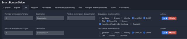

En parlant de direct binding, j’essaie de mettre ça en place dans Z2M, mais je dois faire un truc de traviole  :sweat:
Impossible d’y arriver
Vous avez un tuto imagée ou vidéo qui explique ça pour les débutants ?  :D
n°395105
Shaad
Posté le 03-02-2023 à 13:10:11  profilanswer
Il faut créer un groupe dans lequel tu mets tous les appareils qui doivent être contrôlés. Même si tu n'as qu'un seul appareil, tu dois quand-même créer un groupe.
Ensuite tu vas dans les paramètres du modules de commande, et tu le link au groupe. Et voilà !
Tu peux éteindre HA et utiliser ta liaison directe. Ca fonctionne à 100% et c'est instantané.
Note : tous les modules ne permettent pas de binding, en tout cas en tant que commande.

Faut obligatoirement délier du concentrateur avant ? (J’imagine que non, sinon je peux plus envoyer les requêtes)
Car quand je veux lier un de mes interrupteurs (le Ikea Symphonisk ou le Hue Smart Button) à mon groupe (mes 2 barres Hue Light) la fonction lier est grisée
n°395119

n°395125
pehun
Posté le 03-02-2023 à 15:06:03  profilanswer
yoda34 a écrit :
Merci pour ta réponse  :jap:
Ca doit fonctionner.
alors bizarrement, un de mes symfonisk c'est arrêté d'accepter les liaisons directes une fois le dernier firmware installé.
n'oublie pas de cliquer sur ton symfonisk avant de le lier, pour le réveiller
Curieux ton histoire.
J'utilise pourtant justement ces 2 modules de télécommande pour commander des groupes. Je n'ai pas de barres Hue Light en revanche mais bon comme c'est du Hue, ca doit être du ultra-standard j'imagine.
Dans l'onglet "Lien" de ton module de commande, sur une nouvelle ligne tu choisis le point de terminaison d'origine (1 dans les deux cas qui te concernent), dans la case d'à côté tu choisis le groupe que tu veux contrôler, à droite tu n'oublis pas de cocher les fonctionnalités que tu veux contrôler du genre le "OnOff" et/ou "LevelCtrl" pour des lampes souvent, et ensuite tu cliques sur "Lier".
Tu penses à bien réveiller ton module de commande juste avant de cliquer sur lier, et tu peux continuer à jour avec pendant quelques secondes pour être sûr qu'il reçoive bien la commande de binding.

Alors attention, les symfonisk ne supportent que le "levelcrl", si tu ajoute on/off ça marche pas
Visiblement un bug, j'ai delete le groupe et je l'ai recréé, ça fonctionne  :jap:
https://i.postimg.cc/JnktGpvR/Capture-d-cran-2023-02-03-18-06-20.png
Si je veux être peinard en cas de panne de ma VM/HA, faut que je direct bind mes interrupteurs avec leurs ampoules respectives ?
Message édité par yoda34 le 03-02-2023 à 18:11:44
Yep.
