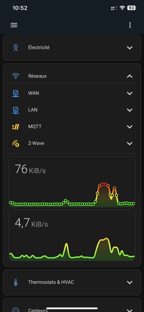

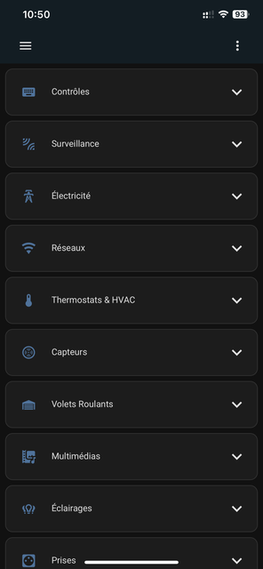

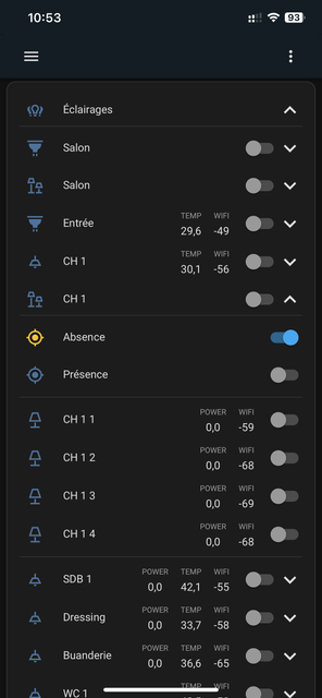

eeeinstein a écrit :
Tu as des exemple de dash ha a partir de Shelly a nous montrer, faut que je me motive a tout mettre sous ha chez moi
Je n'ai pas encore fait de dashboard très travaillés pour tablettes ou ordinateur, j'ai juste un dashboard "admin" compacte pour mon smartphone qui ressemble à ça :
https://i.ibb.co/rsYVLrL/IMG-8239.png https://i.ibb.co/zPpznP5/IMG-8240.png https://i.ibb.co/xM4ZXGB/IMG-8241.png
