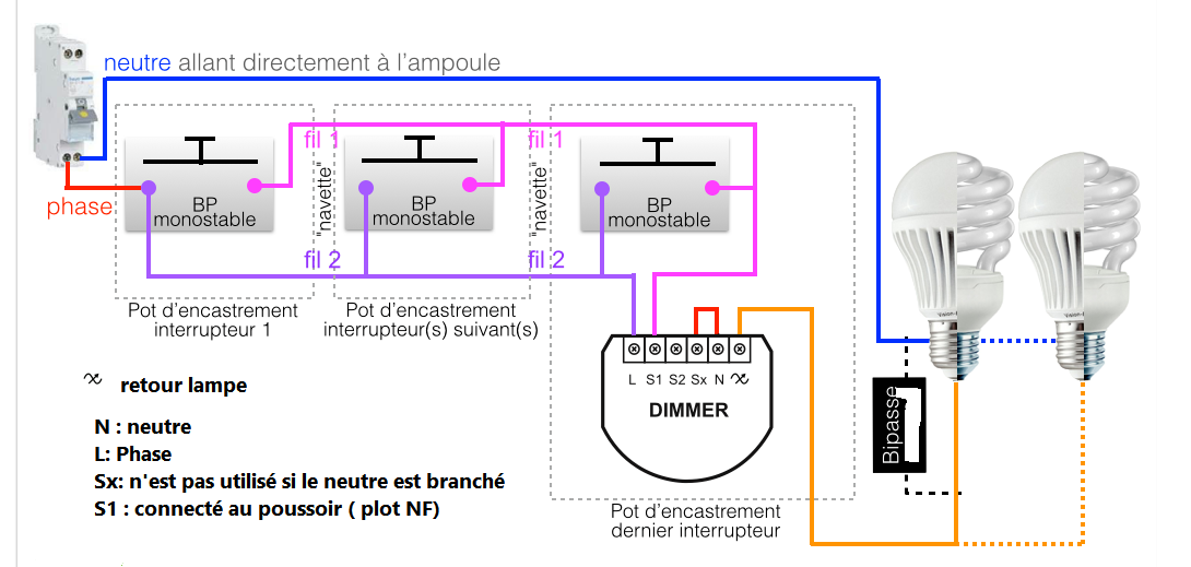

Posté le 06-12-2022 à 09:24:41  profilanswer
Merci pour vos réponses et vos pistes :)
J'avais vu cette solution des boutons poussoirs mais il est vrai que je voulais étudier toutes les pistes avec les interrupteurs bistables avant de me lancer dans l'achat de 8 boutons poussoir (sont pas donnés les Celiane :/ )
J'ai tenté de reprendre le cheminement du câblage pour le schéma 4 de la notice (cas où on prend l'état de l'interrupteur 2 en S2).
L'état des interrupteurs pour savoir si on doit allumer la lumière serait le L de l'interrupteur 2. Je le connecte donc au S2 du module (nouveau câble représenté en violet).
Je déconnecte le câble blanc / gris clair de mon interrupteur (qui part à la lumière) pour le connecter au L out du module.
Jusque là je pense être dans le vrai non ?
Maintenant reste à récupérer une phase pour alimenter le module sur L in.
Partant du principe que la phase arrive soit en L1 ou L2 de l'interrupteur 2, n'est-il pas possible de mettre un Wago sur ces 2 bornes (via 2 câbles supplémentaires) pour récupérer à coup sûr la phase et y mettre un troisième câble qui y part vers le L in ?
Normalement je correspond au schéma 4 sans à avoir à tirer un câble supplémentaire entre les 2 interrupteurs non ?  :)
https://i.postimg.cc/jw9943SS/Sans-titre.png
n°389870
jluc2808
peu le savent et vous ?
Posté le 06-12-2022 à 11:30:17  profilanswer
si tu dois remplacer des bistables celiane par des poussoirs celiane , tu peux ne changer que la partie mécanisme (bistable par poussoir) et garder tout le reste, ça revient beaucoup moins cher.

sn@ke51
Posté le 06-12-2022 à 17:22:58  profilanswer
J'ai tenté mon câblage ci-dessus par curiosité et de toute façon ça ne fonctionne pas.
Plutôt que de tirer un câble entre les 2 interrupteurs, j'ai commandé les mécanismes poussoir ;)
En espérant que ça fonctionne après ça  :pt1cable:

Ducktale
Bien ! Mais pas top ...
Posté le 06-12-2022 à 19:18:13  profilanswer
Intéressant cette discussion.
Je suis en train de refaire l'électricité de la maison, et j'ai quand même plusieurs va-et-vient qui vont être installés. J'ai demandé à l'électricien de mettre des boites d'encastrement à chaussette et le neutre dans les interrupteurs pour que je puisse domotiser plus tard, mais je n'ai pas précisé le câblage des va-et-vient. Qu'est ce qu'il faut que je lui demande précisément si je veux m'assurer que ça fonctionne ?
Merci !

sn@ke51
Posté le 06-12-2022 à 20:43:45  profilanswer
Merci !
Tu devrais lui donner le schéma électrique des modules que tu comptes mettre pour qu'il te certifie que tu ne seras pas embêté lors du montage.
Mais si tu as plusieurs vas et vient dans ta maison tu risques d'être dans le même cas que moi où il faut phase au même endroit que ton retour ampoule. ça tu ne l'as pas dans un montage classique donc ça risque de coincer.
Sinon le neutre n'est pas obligatoire si tu places un Shelly 1L ou un Sonoff Zbmini-L.

Ducktale
Posté le 06-12-2022 à 21:28:44  profilanswer
Tu as un schéma du câblage parfait ?
Je lui ai demandé la phase et le neutre dans tous les interrupteurs, mais je voudrais bien m'assurer de ce qu'il doit y avoir dans les va-et-vient, et entre eux.
Thanks !
n°389899
sn@ke51
Posté le 07-12-2022 à 07:25:44  profilanswer
Je suppose que ça doit dépendre du module que tu comptes prendre mais dans mon cas je devais avoir une arrivée de phase qui devait être au même niveau que le départ ampoule. Les 2 ne se trouve pas au même endroit dans le cas d'un va et vient.
2 solutions : soit tu passes par un bouton poussoir et tu récupères une navette (L2) que tu transformes en phase pour ne pas avoir à retirer de câble. Soit tu conserves tes interrupteurs bistables mais il te faudra une phase dans chaque interrupteur pour connecter ton module derrière celui où figure ton départ ampoule.
n°389900

Ducktale
Posté le 07-12-2022 à 09:04:08  profilanswer
Donc à priori le fait de demander le neutre et la phase dans chaque interrupteur du va-et-vient suffit à rendre le tout compatible ?

jluc2808
Posté le 07-12-2022 à 09:19:31  profilanswer
Darkbl4de a écrit :
Si ce n'est pas encore cablé, le plus simple serait de demander des télérupteurs à la place des va-et-vient non? Bon ça doit coûter un poil plus cher par contre :D
si tu as des télérupteurs c'est que tes boutons sont des poussoirs, dans ce cas le module fait office de télérupteur dont si tu veux un module domotisé, en mode télérupteur (donc bouton poussoir) et qui fasse de la variation, le module variateur de type shelly ou fibaro ou .... suffit
de plus, si poussoir , l'endroit ou est le neutre , la phase et le fil retour lampe importe peu
regarde le schéma (c'est avec un fibaro mais c'est pareil avec un shelly) - tu peux le mettre avec ou sans neutre - ma préco c'est qu'il veut mieux avoir un neutre
http://www.reflexequilibre.fr/download/shéma_poussoir_mode_télérupteur.png
