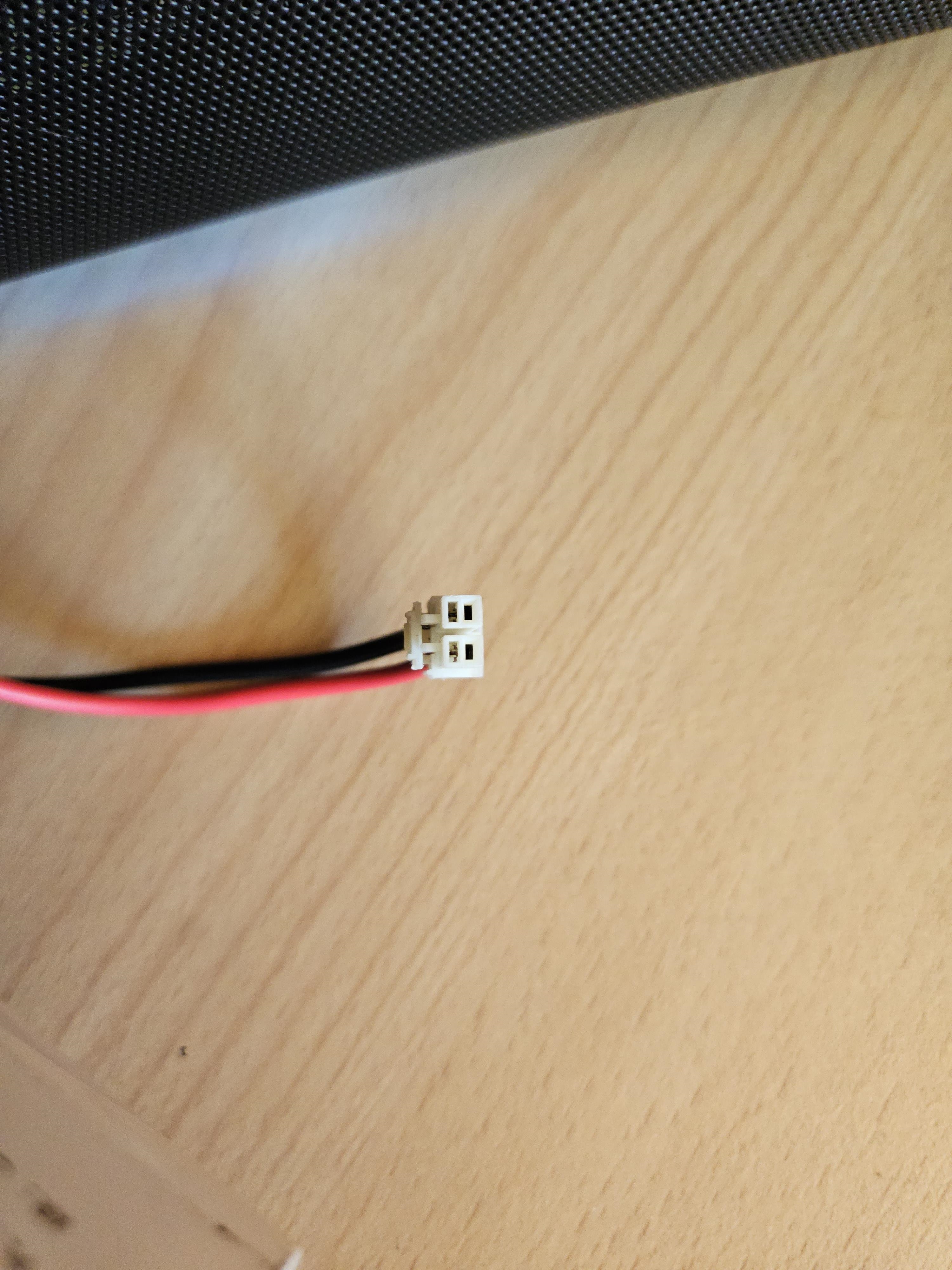

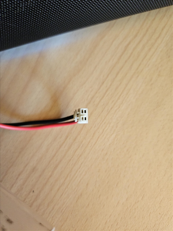

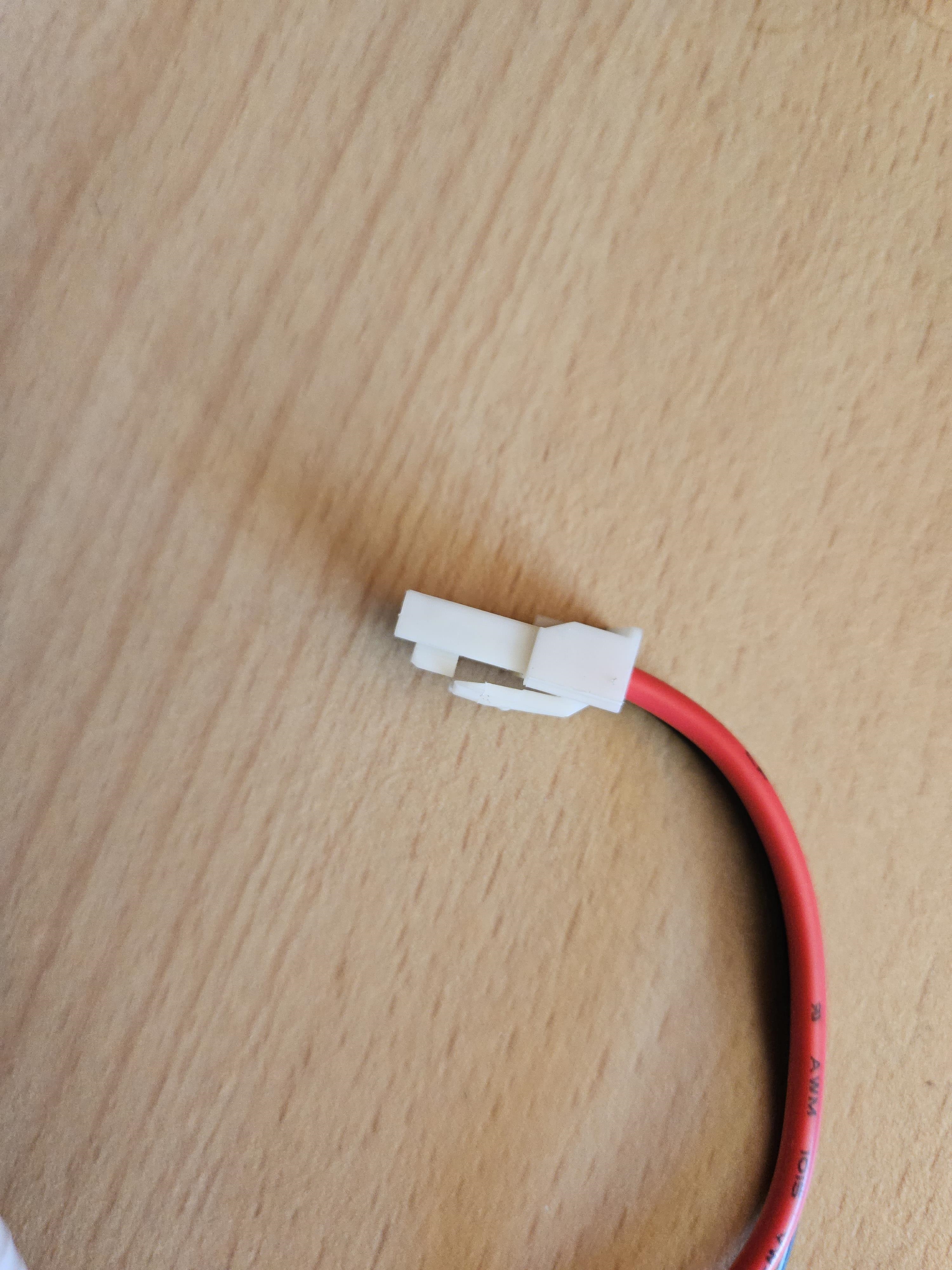

Posté le 31-03-2025 à 10:05:55  profilanswer
Salut,
La batterie Ni-Mh de mon moteur de portail SOMFY Evolvia 400 est vide (mais pas HS, car elle a permis de manœuvrer le portail 6-7 fois avant de se vider).
Je possède un chargeur IMAX B6 Mini.
Est-ce qu'il existe un adaptateur qui me permettrait de charger la batterie avec ce chargeur ?
Le connecteur de la batterie est comme ceci :
https://rehost.diberie.com/Picture/Get/r/382942
https://rehost.diberie.com/Picture/Get/r/382943
https://rehost.diberie.com/Picture/Get/r/382945
Message édité par HokutoNoFred le 31-03-2025 à 23:20:32

Pas de réponse car ma question est idiote/obvious ?
Ca peut se faire avec de simples pinces croco peut-être ?
Si oui, comment déssertir délicatement les cables du connecteur blanc, pour pouvoir les remettre proprement ensuite ?

Bersac
Posté le 03-04-2025 à 15:54:03  profilanswer
Salut hokutonofred,
Ce connecteur n’est pas courant. Il n’est donc pas étonnant que tu n’aies pas de réponse à ta question précise.
Ce site recense des milliers de connecteur. Vois si tu trouves ton bonheur.
Pour le plan B que tu proposes, inutile de sortir les contacts. Il suffit de planter un petit fil rigide dénudé dans chaque plot du connecteur ou un bout de trombone, puis de venir t’y raccorder avec des pinces crocos qui, de mémoire, étaient fournies avec un cordon sur le B6.
Ta batterie est de type Ni-MH, bien sélectionner cette option.

kronoob
Posté le 03-04-2025 à 16:28:18  profilanswer
Attention avec ta dernière astuce. Si le truc que tu plantes dans le connecteur est trop gros, ça peut tordre les broches au point de ne plus faire contact avec celles du connecteur mâle correspondant.
Donc regarder le diamètre des broches mâles qui vont avec et essayer de trouver un fil de diamètre équivalent.

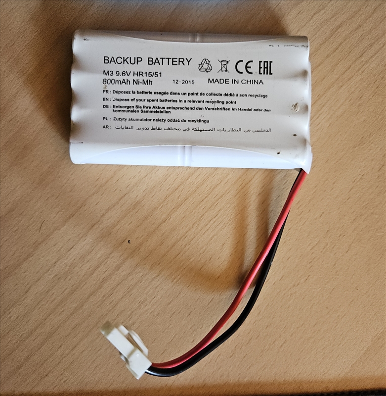

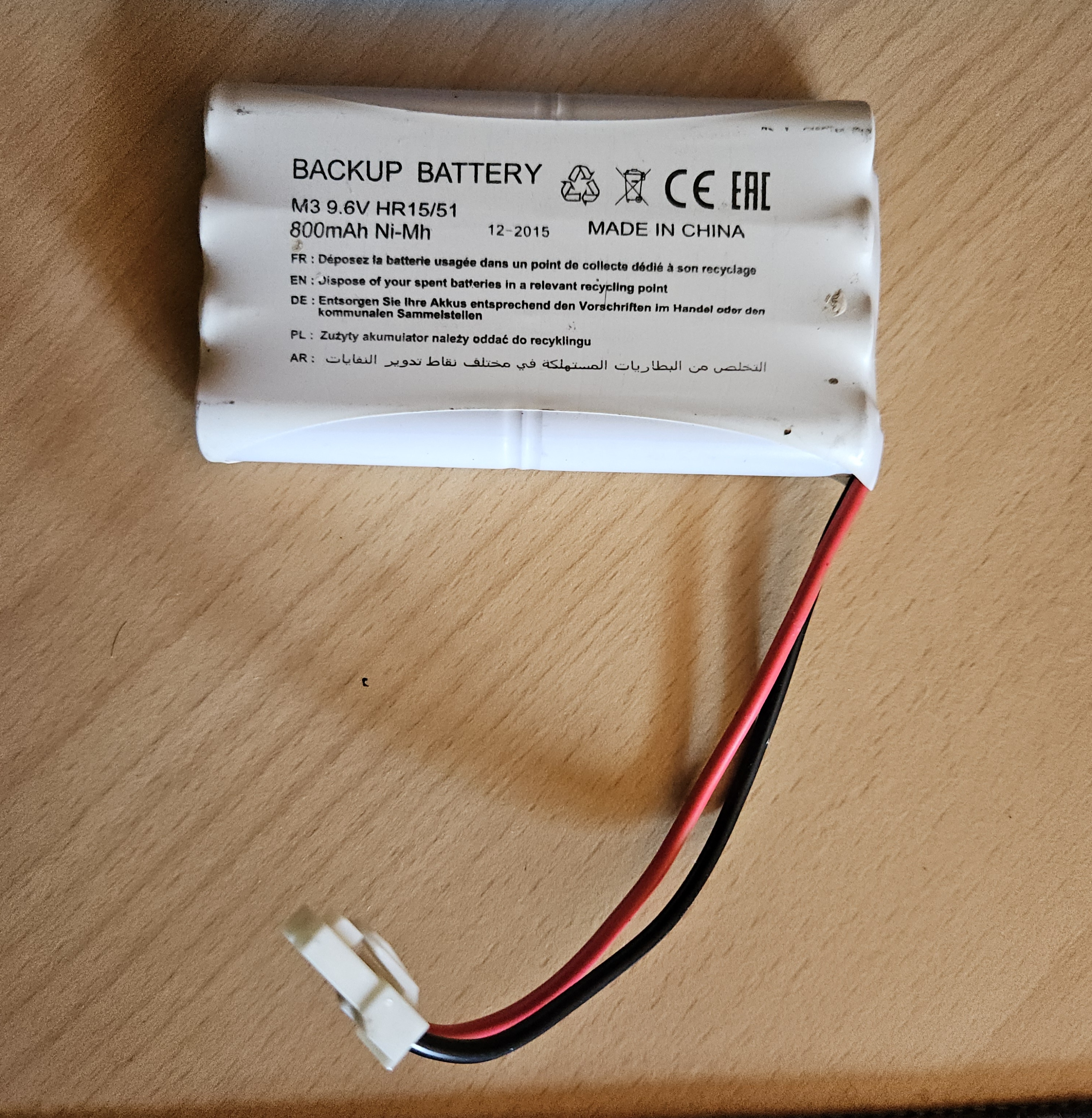

HokutoNoFr​ed
- Kenshiro -
Posté le 03-04-2025 à 17:30:34  profilanswer
Merci pour ces infos.
Effectivement j'ai retrouvé les câbles supplémentaires, dont les pinces croco, fournis avec le chargeur.
Je vais tenter en plantent des aiguilles de couture.
Ça m'a l'air assez fin pour ne pas "dilater" le connecteur de la batterie.
Dernière question : le chargeur ne pourra pas arrêter la charge tout seul, car il n'y a pas de fils de monitoring à brancher sur le côté du chargeur.
Du coup je suppose qu'il suffit de surveiller régulièrement, et débrancher quand la quantité d'énergie injectée est proche de la capacité de la batterie.
(800 mAh)
EDIT : ça a l'air de fonctionner
