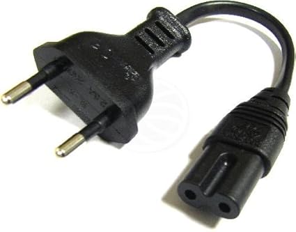

http://ecx.images-amazon.com/images/I/41c1r0w8oDL._SX425_.jpg
(pour ceux que ça intéresse c'est unc able 20cm, la norme c'est "C7" (ou C8) )
