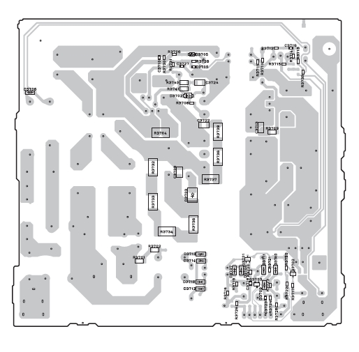

sub6tem a écrit :
Au cas où tu serai passé à coté, on trouve une vue recto/verso du pcb en question (qui semble identique au 840) dans le manuel de service:
https://rehost.diberie.com/Picture/Get/t/438728
https://rehost.diberie.com/Picture/Get/t/438730
C'est un appareil qui dépasse largement mes compétences, mais dans le doute & pour ce que ça coûte, j'irais contrôler C3708, accolé au dissipateur, qui aurait pu souffrir vu que ça à l'air de pas mal chauffer dans la zone...
ok j'ai repéré le condo en question c3708
http://www.reflexequilibre.fr/download/C3708.png
d'après la doc c'est un UR867470 - C. EL  - 47uF 50V
qu'est-ce que je dois faire pour le tester ?
Message édité par jluc2808 le 10-10-2025 à 14:41:36

Posté le 10-10-2025 à 15:33:32  profilanswer
Faut le tester avec un multimètre en mode capacité, tu as ça? Déjà en circuit mais dans l'idéal désouder avant.
je viens d'avoir un réparateur yamaha qui m'a donné une piste, le symptome décrit est semble t il une panne connue de ces amplis
- il me dit que le problème ne viens pas de carte que j'ai mis en photo - OPE3 (donc pas des condos sur cette carte), mais d'un composant qui est situé dans le tréfond de l'appareil et qui a 3 condos donc 1 d'entre eux donne une valeur erronée et entraine l'extinction de l'ampli.
- je vais voir avec lui ce qui peut se faire sans que ça me coute un bras (devis à l'appui)

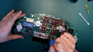

crazytiti a écrit :
A....
Bon courage.
A chaque fois que j'ai essayé de réparer des écrans de ce type en passant la panne sur le film pour refaire les contacts ça c'est terminé pire qu'au début :-/
Un conseil : entraine toi sur l'ancien.
Edit : coupaing de vielle BM j'ai une E30 [:kimouss]

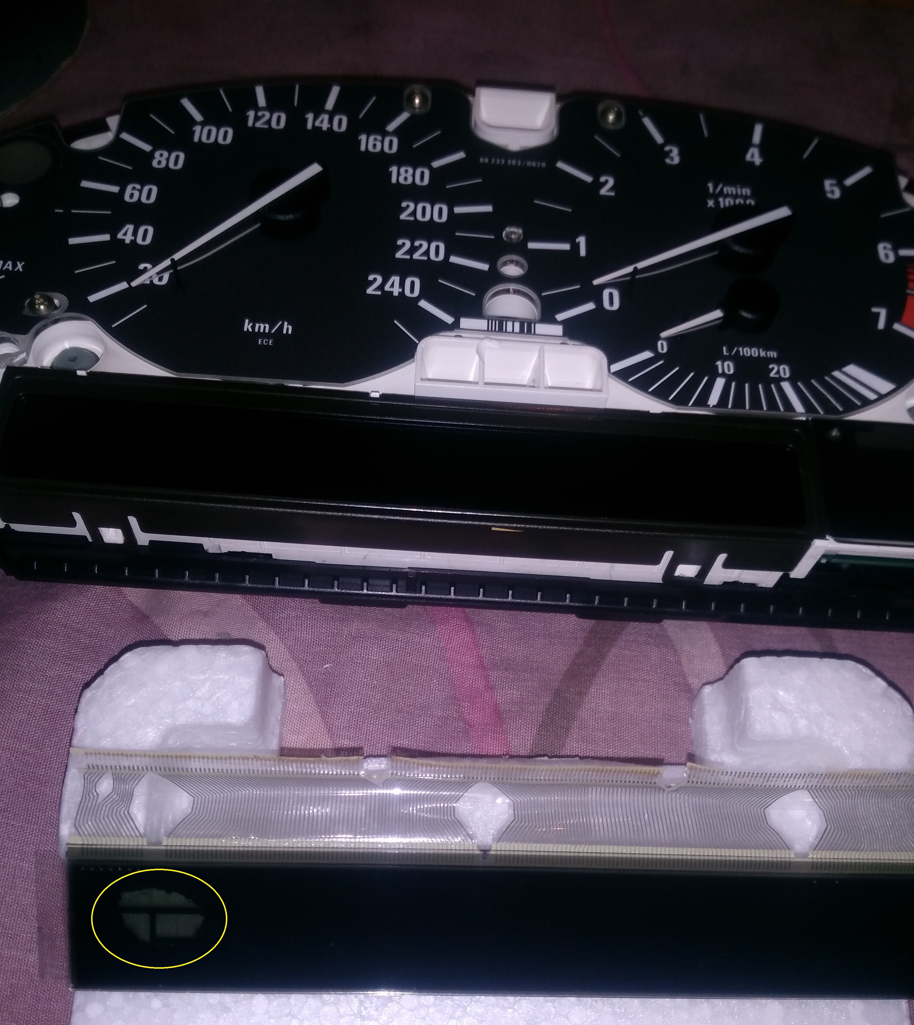

J'ai trouvé une vidéo où "ça à l'air jouable":
https://rehost.diberie.com/Uploads/0/20251010-155329-c2ea5872-4119-488b-b836-009f88c60fb0.0.pic.gif
https://www.youtube.com/watch?v=58EyC0hXYFg (vers 45"...)
C'est juste la gueule de la nappe qui m'interpelle, (je m'attendais à trouver un truc avec des pistes étamées  :o) , donc si quelqu'un ayant l'habitude de travailler avec ce genre de matos pouvait me confirmer que je peux y aller franco tel quel... :??:
En plus, ça m'emmerde presque d'intervenir sur ce LCD puisque quelqu'un est semble-t-il déjà passé dessus (l'écran fonctionne nickel...), mais a malencontreusement merdé quelque part avec une tache au niveau de l'indicateur de maintenance.  :heink:
Pour la béhème (523i m52tu), c'était celle d'un proche disparu l'an dernier d'une longue maladie  :sweat: & ça m'emmerdais de la voir partir à la casse (ou en afrique...), je me suis donc retroussé les manches pour lui redonner vie !  :bounce:
édith trouve même des vidéos où le mec se contente de fixer la nappe avec du scotch: https://www.youtube.com/watch?v=QOiU1HP2_uI
perdu je suis... :pt1cable:
Message édité par sub6tem le 10-10-2025 à 16:24:37

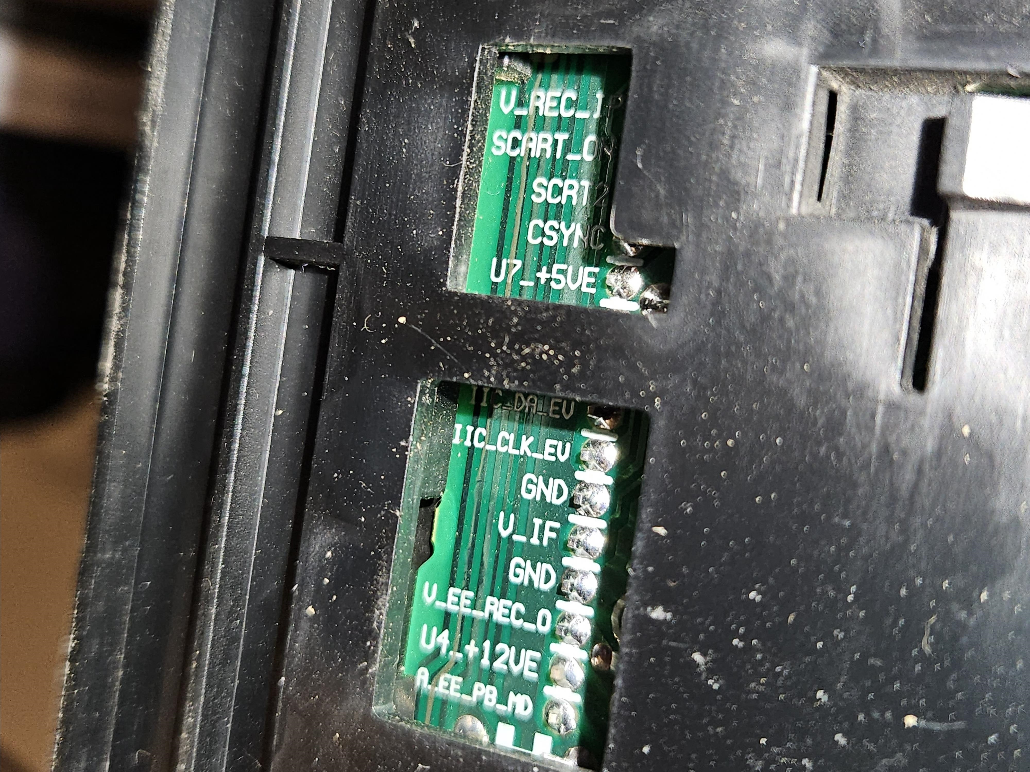

n°476351
crazytiti
http://crazytiti.free.fr/
Posté le 10-10-2025 à 16:30:00  profilanswer
Mes condoléances...
T'as bien fait, c'est l'époque où la mécanique de ces BM est accessible et faisable sans outils introuvables ou qui coute la peau du cul :nounce:
Hum, elle est bien sa vidéo, j'espère que tu a aussi pensé à commander les perruches :lol:
Sinon je découvre la technique, on dirait que c'est collé en faite.
Et que ça fait contact juste par... contact [:spamafote]
Message édité par crazytiti le 10-10-2025 à 16:30:42

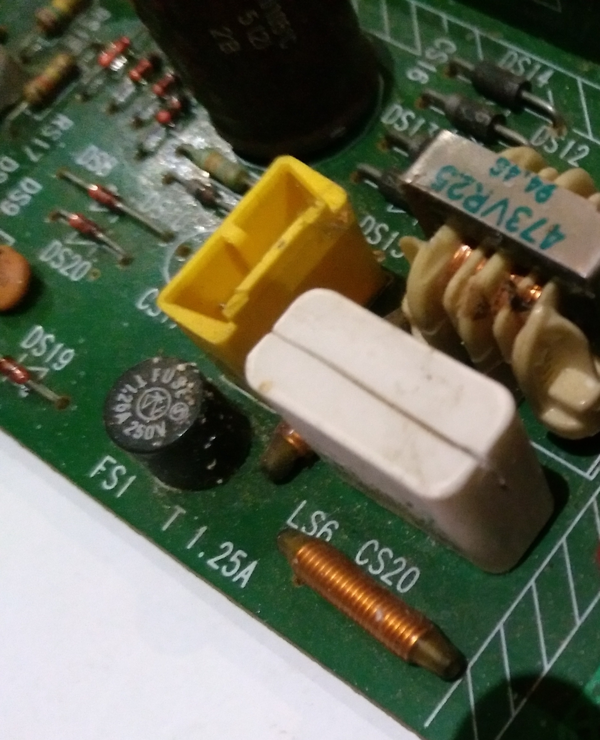

MasterGone a écrit :
Hello
Petit soucis avec ma cafetière Melitta Optima Timer, une cafetière basique programmable.
De retour avec ma cafetière, j'ai changé les 2 condos jaunes, elle remarche impec.
Petit plus : l'affichage qui ne se voyait presque plus à l'arrêt sans rétroéclairage se voit maintenant très bien.
Merci @rat de combat et @TotalRecall pour les conseils.
n°476353
Merci pour le retour. Les condensateurs, toujours le grand classique. :lol:

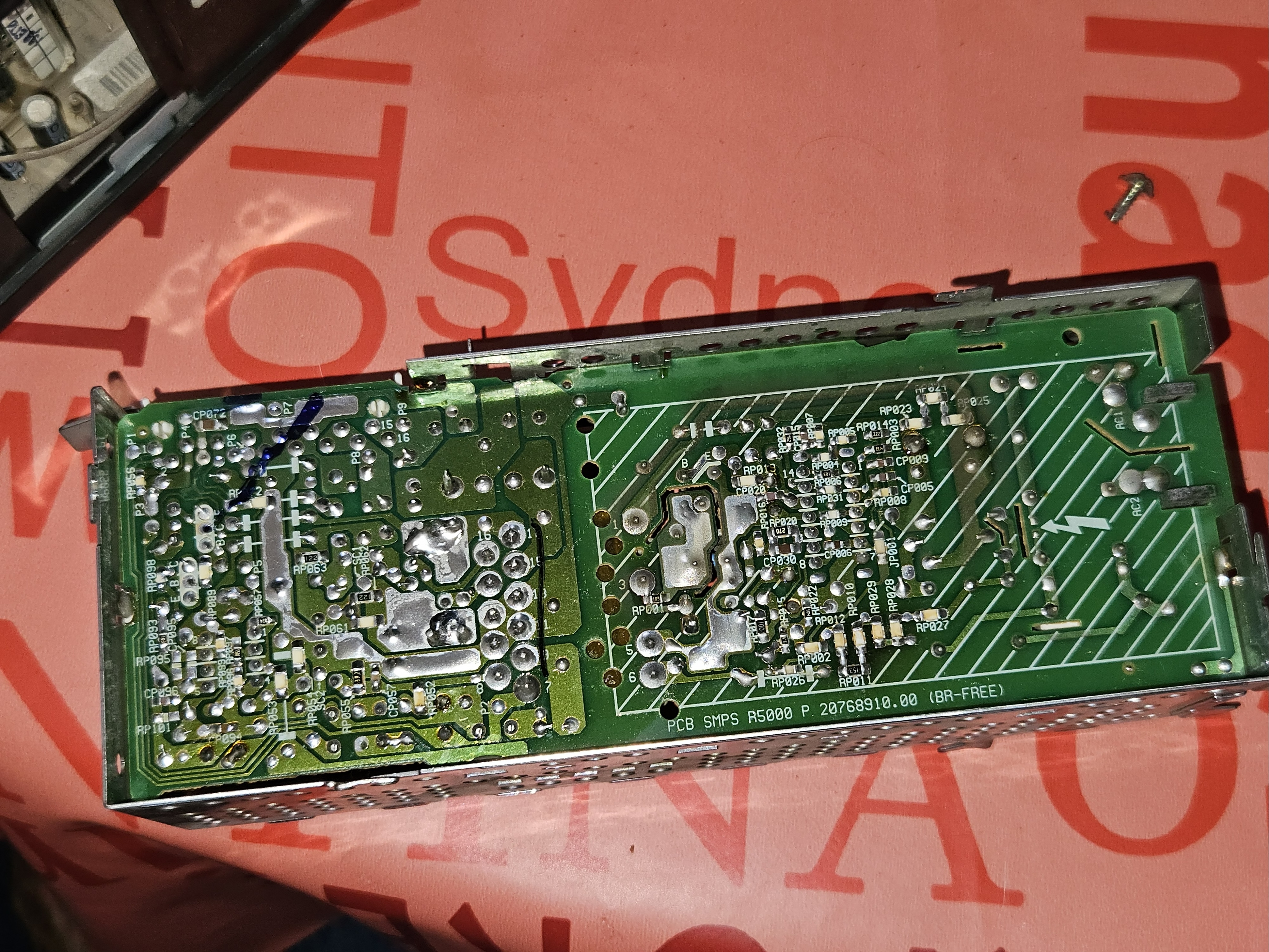

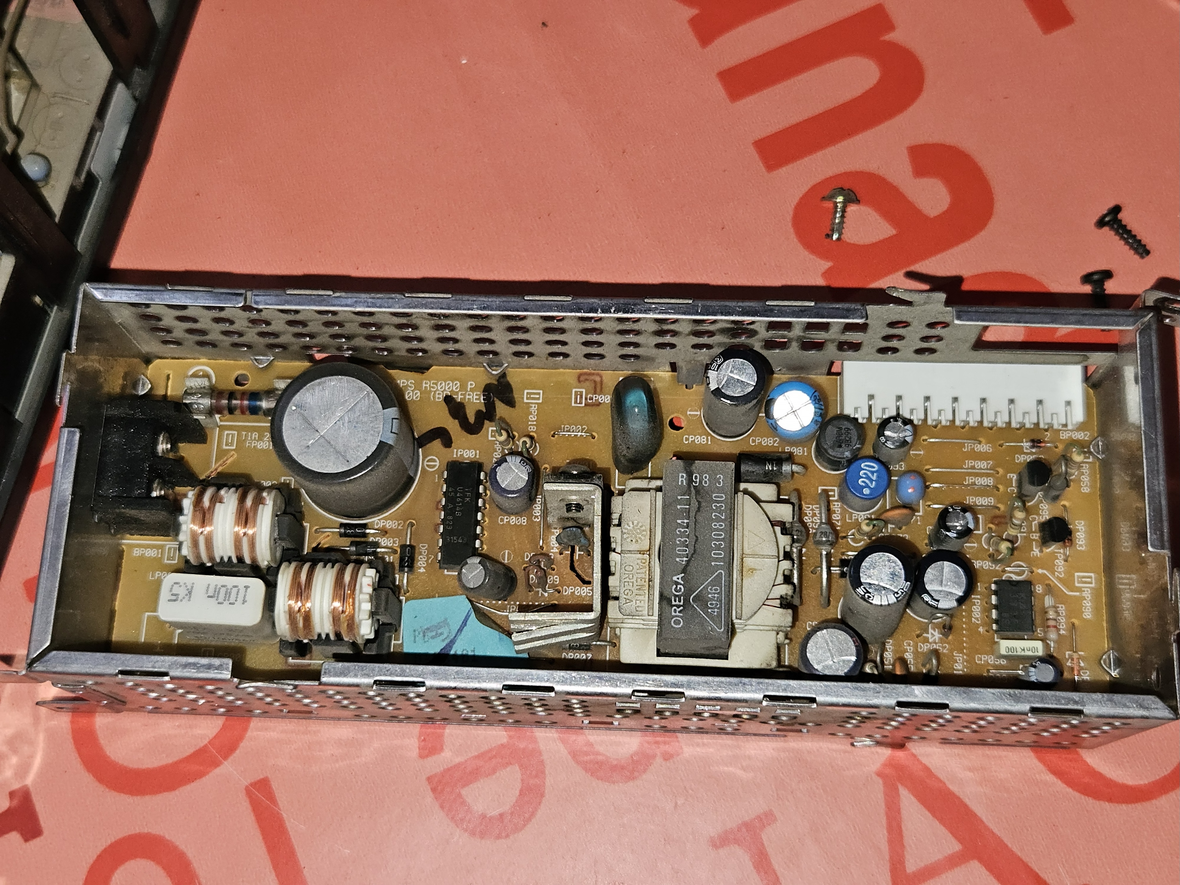

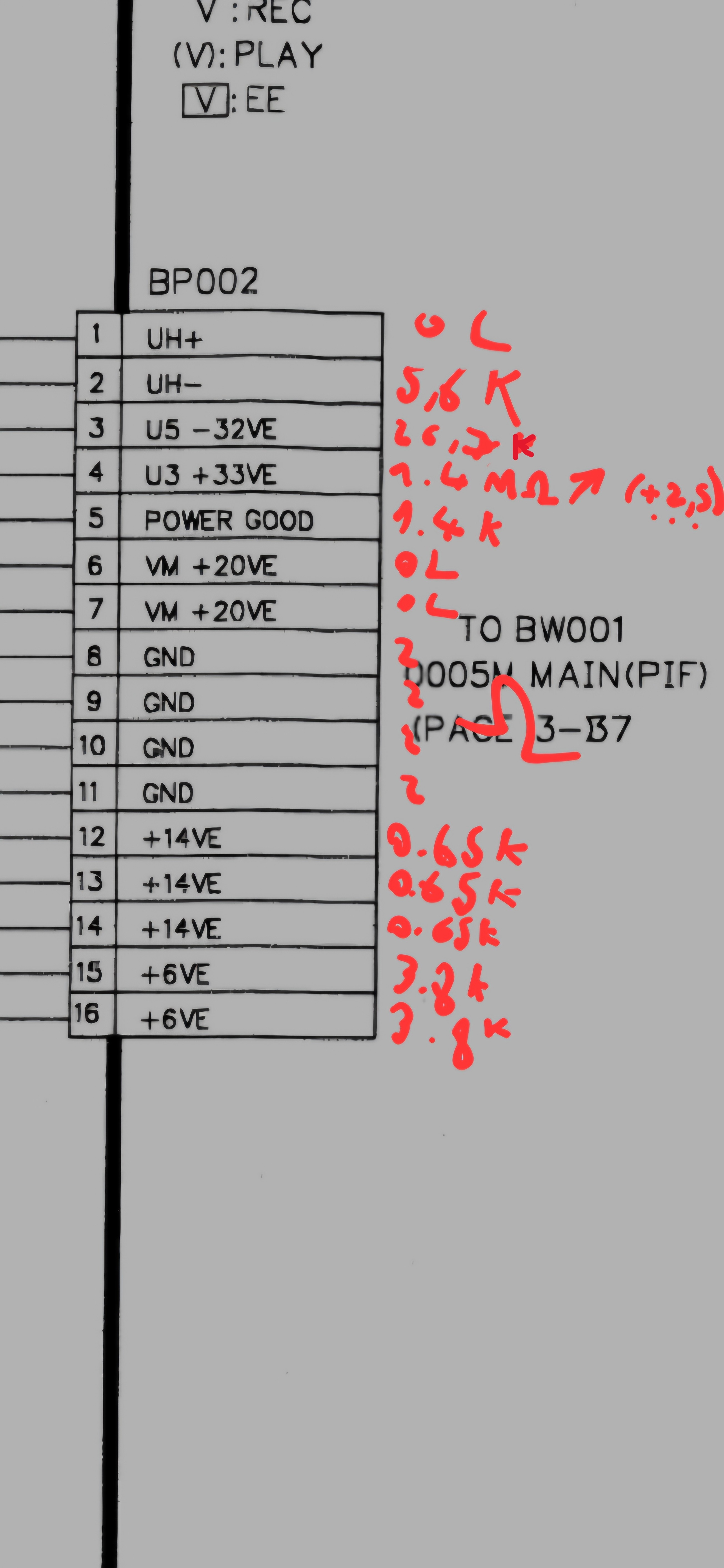

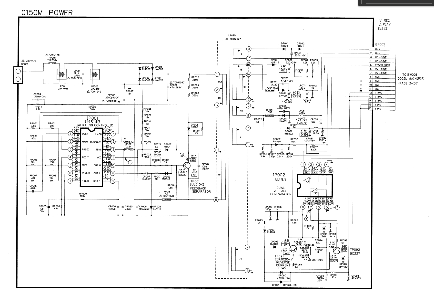

Posté le 12-10-2025 à 22:29:21  profilanswer

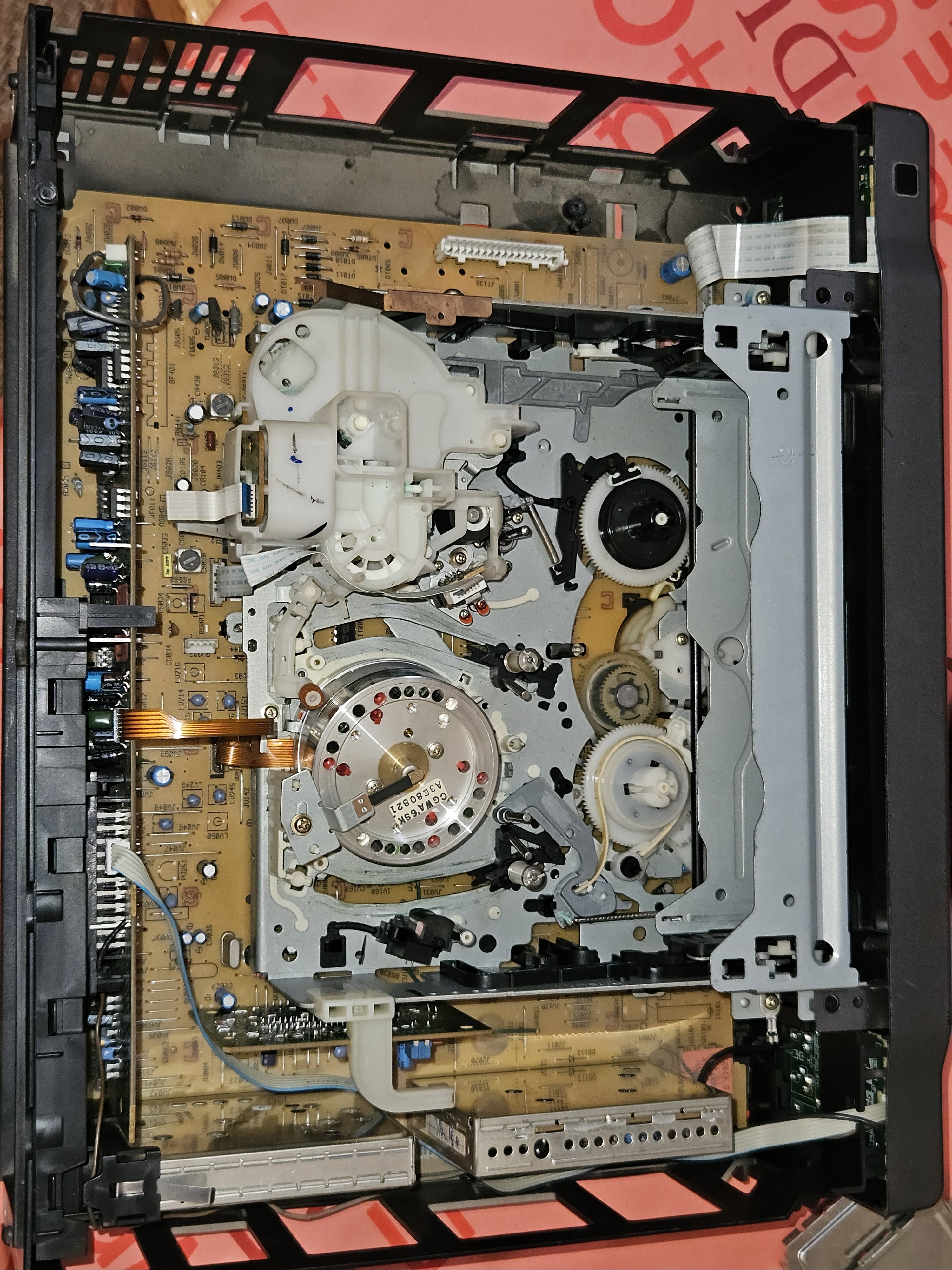

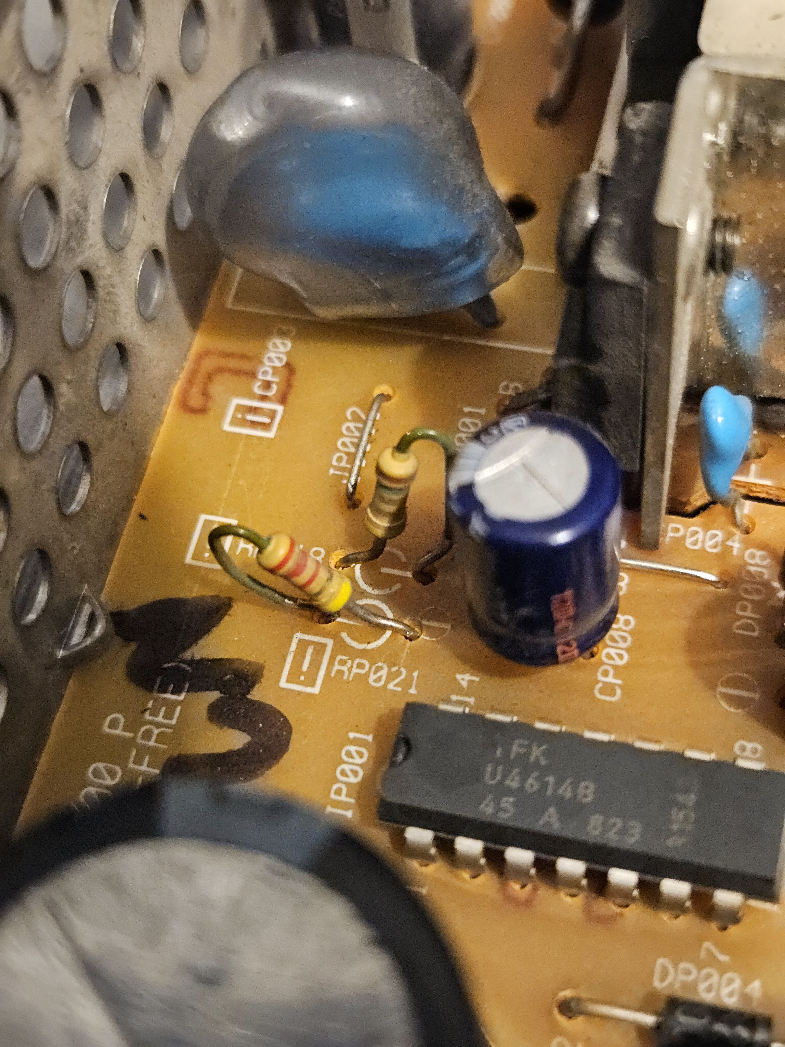

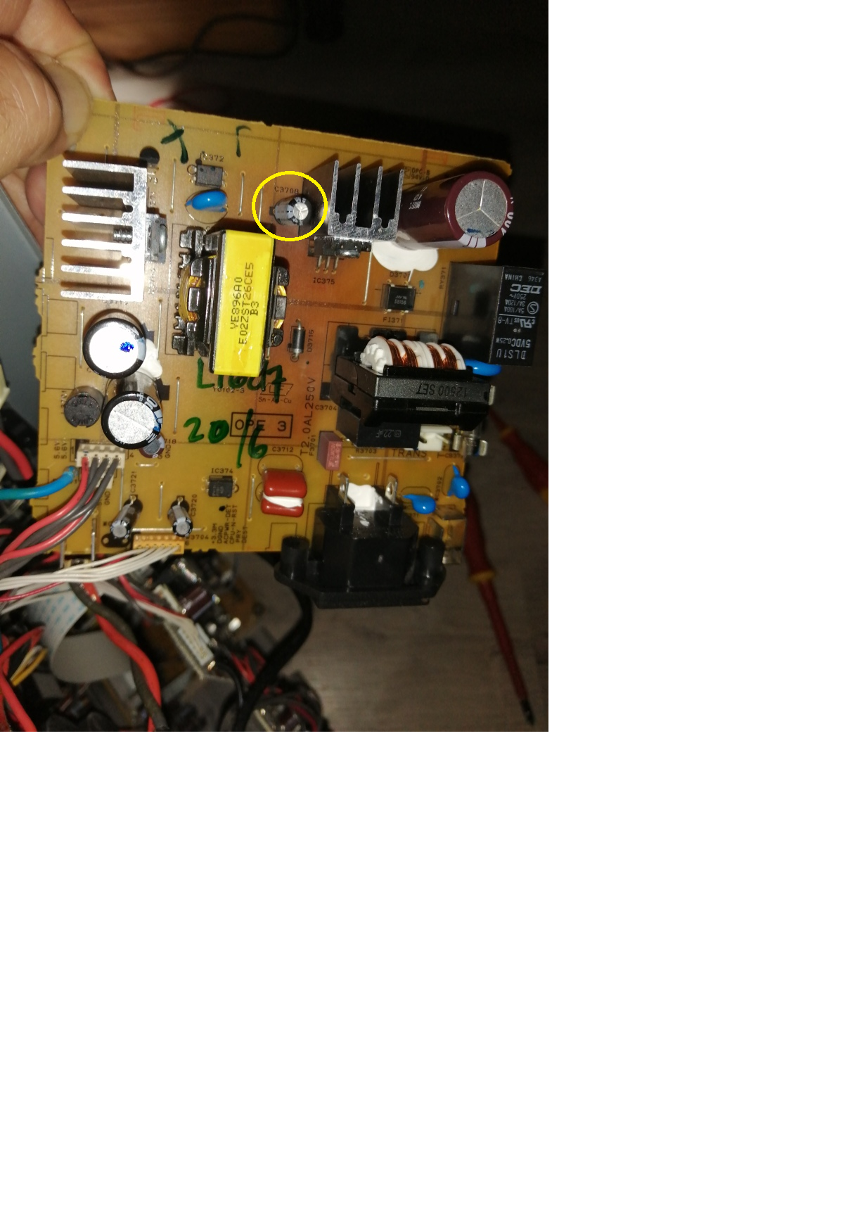

Salut,
Mon père voulait passer son vieux Magnetoscope Toshiba V747F à un ami à lui pour qu'il puisse lire d'anciennes VHS et potentiellement récupérer des vidéos.
Malheureusement celui-ci ne s'allume plus du tout.
Il a pas été utilisé très souvent dans ses 25 ans :o Mais on l'a utilisé y'a un an ou 2 pour brancher un vieux Camescope Canon dessus.
Depuis plus rien.
J'ai tout démonté, rien ne semble cramé, rien n'a coulé, je ne pense pas voir de soudures sèches, pas de bruits spécifiques et de bourdonnement. Le fusible est bon. C'était un peu sale mais j'ai nettoyé.
L'alim est modulaire... cool ! il y en a une qui y ressemble sur LBC à 20€...
J'ai trouvé quelques points de tests... sinon un Service Manual V727F sur Internet Archive qui semble quasiment pareil que le V747F selon internet.
1) Marque : Toshiba
2) Modèle ou référence exacte : V747F (V727F)
3) Date de la panne : 2025
4) Cause de la panne si connue : Très peu utilisé depuis 15 ans, utilisé ya 2 ans vite fait, la il veut plus.
5) Problème rencontré : Ne s'allume plus du tout, aucun signe de vie ou son.
6) Votre niveau de compétences en réparation/bricolage (sur 20) : 14/20
7) Votre niveau d'équipement en outils : Soudure, Multimètre
8) Photos de votre appareil/panne :
https://rehost.diberie.com/Picture/Get/t/439348https://rehost.diberie.com/Picture/Get/t/439349https://rehost.diberie.com/Picture/Get/t/439350
https://rehost.diberie.com/Picture/Get/t/439351https://rehost.diberie.com/Picture/Get/t/439352https://rehost.diberie.com/Picture/Get/t/439353

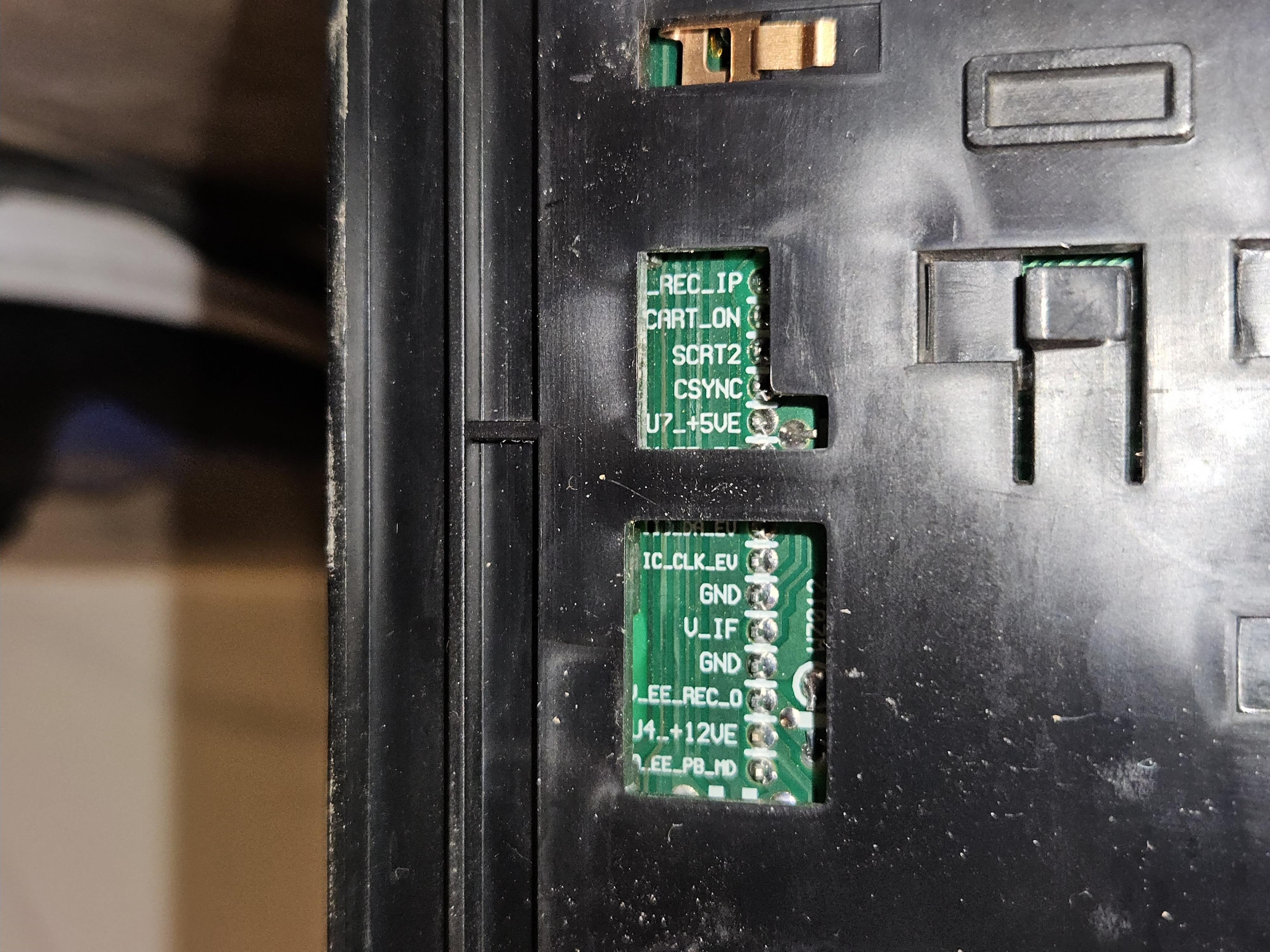

Sur les points de tests les seuls qui donnent quelque chose sont (Multi UNI-T en V DC):
- U4 +12VE : 0.9V décroissant puis 0.9V décroissant...
- iic CLK EV : 0.2V décroissant puis 0.2V décroissant...
- iic DR EV : Idem
- U7 +5VE : 0.45V instable avec 0.35V
Sur l'alim en elle même, je ne sais pas trop ou tester, mais proche de la sortie sur le connecteur blanc, les tensions sont nulles pour la plupart, quelques 0.2V décroissantes, et un endroit ou j'ai 2.3V (a gauche du connecteur blanc vers des condensateurs ou au niveau "15-16- sur la vue arrière).
Bon c'est un peu fouilli, mais qu'en pensez vous ? On dirait qu'un ou des condos ne sont pas au mieux malgré leur physique ok :o
Edit j'ai trouvé ça :
https://rehost.diberie.com/Picture/Get/t/439354
Merci !

Cp 004 aux bornes du transistor de découpage, c’est moi ou il semble cramé ?
Si c’est un, voir des chimiques hs, peut-être essayer de laissé brancher quelques minutes pour voir si ça démarre après un temps de chauffe.
n°476478
TotalRecal​l
Modérateur
Posté le 13-10-2025 à 09:37:40  profilanswer
Ça a surtout l'air bien crade, comme les deux diodes en dessous qui ne ressemblent plus à rien donc dur à dire :d
De mon côté j'ai quasiment pas regardé les photos, effectivement il faut commencer par là.

Posté le 13-10-2025 à 10:39:32  profilanswer
Oui c'est juste de la poussière (de poêle pendant 25 hivers au moins) rien ne semble cramé. Merci pour vos messages, je testerai tout ça en rentrant !
On l'a laissé branché une demi heure mais rien. Aussi avec la camera thermique rien ne semble bruler, seul les résistances en série RP028/RR029/RR012... semblent chauffer à environ 30°c progressivement au bout de quelques minutes.

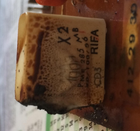

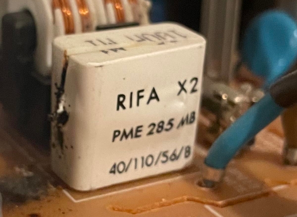

Même si je doute qu'il puisse être en cause de la panne constatée, (je n'ai pas consulté le schéma), je jetterai quand même un œil au condo (Rifa ?) blanc 100n au primaire dont la fiabilité laisse souvent à désirer...
https://rehost.diberie.com/Picture/Get/t/439451
n°476488

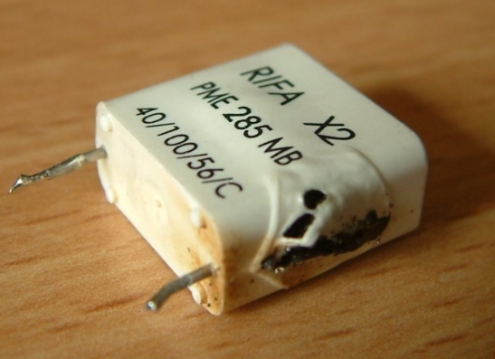

TotalRecal​l
Modérateur
Posté le 13-10-2025 à 11:17:26  profilanswer
Simple condo X2 en parallèle du secteur en filtre, aucun lien avec la panne. C'est pas un des rifa "boitier cristal" qui devient volcaniques en plus, celui là il a l'air de bonne volonté :o
Topic .Net - C# @ Prog

sub6tem
Posté le 13-10-2025 à 11:36:19  profilanswer
Certes,
https://rehost.diberie.com/Picture/Get/t/439456https://rehost.diberie.com/Picture/Get/t/439457https://rehost.diberie.com/Picture/Get/t/439460... :o
n°476495
TotalRecal​l
Modérateur
Posté le 13-10-2025 à 12:04:42  profilanswer
J'ai pas dit que ceux là seraient immortels contrairement aux autres, juste que là c'est pas le problème :d.
Tous les condensateurs à film finissent par mourir dans une gerbe de flamme auréolée  de fumée, c'est leur funeste destin après une lente agonie :o

Avant de faire de la soudure, voici mes premières mesures alim débranchée et non raccordée a la carte mère.
Diodes :
• Dp051 2.56V/ 0.59V
• Dp061 0.003V/ IDEM
• Dp071 2.74V/ 0.60V
• Dp081 0.128V/ progressif à 3V où OL
• Dp002 0.58V/ remonte vite à OL
           • Idem 001 003 004
• Dp005 0.50V/ OL
• Dp007 0.50V/ 2.56V
• Dp008 0.61V/ 1.56V
           • idem 009
• Dp090 0.37V/ IDEM
           • Idem 091
• Dp052 0.61V/ OL
• Dp042 0.50V/ OL
• Dp053 0.66V/ 2.56V
• Dp093 0.60V/ 2.59V
• Dp089 0.71V/ OL
• Dp094 0.99V/ 0.66V
Condensateurs
• Cp002 48uf soudé
• Cp008 104uf soudé
• Cp007 10.4uf soudé
• Cp001 115nf rifa soudé
Les autres en partie cold soudés
• Cp081 7.70mf 2.22mf
• Cp082 Idem
• Cp093 6.2mf
Je me suis arrêté la. Rien ne correspond sur la partie cold, je suppose que je dois dessouder pour savoir.
Pour le test à l'ohm mètre sur les CC je n'ai pas saisi où me raccorder.
Pour les résistances j'ai des doutes sur mes tests, je me met en mode "bip" et en effet rp018 bippe mais pas rp021
https://rehost.diberie.com/Picture/Get/t/439836
Merci !
Message édité par Jojo337 le 16-10-2025 à 15:26:23
Sauce
n°476642
rat de com​bat
attention rongeur méchant!
Posté le 14-10-2025 à 18:24:45  profilanswer
Quelque précisions:
Pour les diodes tu mesures en mode "diode" == la tension de seuil dans un sens (0,6V pour du silicium; moins pour du Schottky) et une valeur infinie dans l'autre sens (enfin hors circuit/en théorie). Ou alors tu mesures pour chercher un court-circuit -> ohmmètre ou beepeur. Tu dois avoir "infini" dans les deux sens (toujours hors circuit/en théorie).
Pour les condos tu as bien fait. Si la valeur est abérrante faut refaire une mesures hors circuit.
Pour les résistances (fusibles ou pas) il faut se mettre en mode ohmmètre. Le beepeur va réagir que jusqu'à une certaine résistance, genre 50 Ohm; alors qu'une résistance fusible peut monter dans les kOhm.
Pour les CC tu mesures en ENTRÉE de la carte principale, au niveau du connecteur où on branche normalement l'alim. Vu que tu connais le brochage (marqué sur la capture d'écran du schéma de l'alim) tu mesures entre la masse commune et le "+" de chaque rail d'alimentation. Mode ohmmètre.
EDIT: >• Dp061 0.003V/ IDEM ----> suspect. Mesure en mode ohmmètre/beepeur.
Message édité par rat de combat le 14-10-2025 à 18:26:14
Ne laissez pas mourir vos sujets en cours de route!
n°476643
Gnarkill
Posté le 14-10-2025 à 18:31:23  profilanswer
Devancé par Rat de combat :D
Oui j'allais dire la même chose, DP061 est HS à mon avis.

Pseudo à numéros
Posté le 14-10-2025 à 19:23:07  profilanswer
J'ai testé les Diodes en mode Diode en effet (multimètre UNI-T UT139C)
Pour la résistance RP001, il est en OL quoi que je fasse.
Pour la DP061, il bippe et mesure 1ohm (mesuré sur les deux faces de la carte alim).
Pour le reste sur la CM (noir sur carcasse metallique, rouge sur les pins du connecteur de la CM (pas l'alim)) :
https://rehost.diberie.com/Picture/Get/t/439858
Message édité par Jojo337 le 14-10-2025 à 19:27:35
Sauce
n°476647
sub6tem
Posté le 14-10-2025 à 19:27:26  profilanswer
LCD remplacé (non sans mal... :o )
https://rehost.diberie.com/Picture/Get/t/439857
Pas besoin de chauffer/souder la nappe donc, les bandes de caoutchouc qui viennent pousser dessus suffisent à maintenir un contact franc. Aucune idée de ce qui a bien pu arriver à l'ancien écran avec sa grosse tache à gauche... :heink:
n°476649
rat de com​bat
Posté le 14-10-2025 à 19:59:38  profilanswer
Tu voulais dire RP021? 2,2kOhm d'après le schéma. Ton multi est bien en mode "AutoRange" (affiché en bas de l'écran)? Si oui alors la résistance est HS.
DP061 est HS je pense, mais il faudrait désouder et mesurer hors circuit.
Les mesures de résistances au niveau du connecteur ont l'air ok, pas de CC franc.
Par contre ça devient embêtant si DP061 est HS et passant (c'est mis en CC quoi) car ça aura envoyé de l'alternatif "haute fréquence" sur la carte principale. J'espère que l'alim a coupé rapidement, sinon ça peut être très grave et je crains qu'on va atteindre les limites de ce qu'on pourra faire (en passant par hfr).
A ta place je dirais donc: Désouder RP021 et DP061 et les mesurer HORS circuit (mode résistance pour les deux). Si les deux sont HS il faudra les remplacer, ce qui est déjà pas évident car il faut trouver les bons composants (et surtout résistance _fusible_, pas résistance normale). Mais surtout comme je disais, d'autres composants peuvent être HS donc RP021 risque de griller tout de suite de nouveau. A voir.

Pseudo à numéros
Posté le 14-10-2025 à 20:52:30  profilanswer
Ouais c'est bien le 021 proche du 018. Il est en autoRange de base, pas de bip j'ai testé sur les 2 faces de la carte c'est pareil. Il est pas noirci, comme montré sur la photo plus haut !
Merci pour les tips, je dessouderai je pense jeudi pour voir, j'ai un testeur de composants TC1 également si nécessaire.
Après oui c'est histoire de réparer un truc "de mon enfance", mais si le souci s'est propagé sur la CM, ça devient le bordel et un magnetoscope voir 2 sur LBC ou Ebay testé avant seront de meilleurs choix je pense !
Sauce

senide
I am Pierrot. I am every man.
Posté le 14-10-2025 à 20:55:32  profilanswer
RP 018 1ohm5 en série avec RP 021 semble aussi avoir grillé. Ce sont des résistances fusibles avec un peu de chance, leur remplacement peut résoudre le problème, après remplacement de la d’iode secondaire probablement à l’origine de la coupure de ces deux résistances.
n°476673

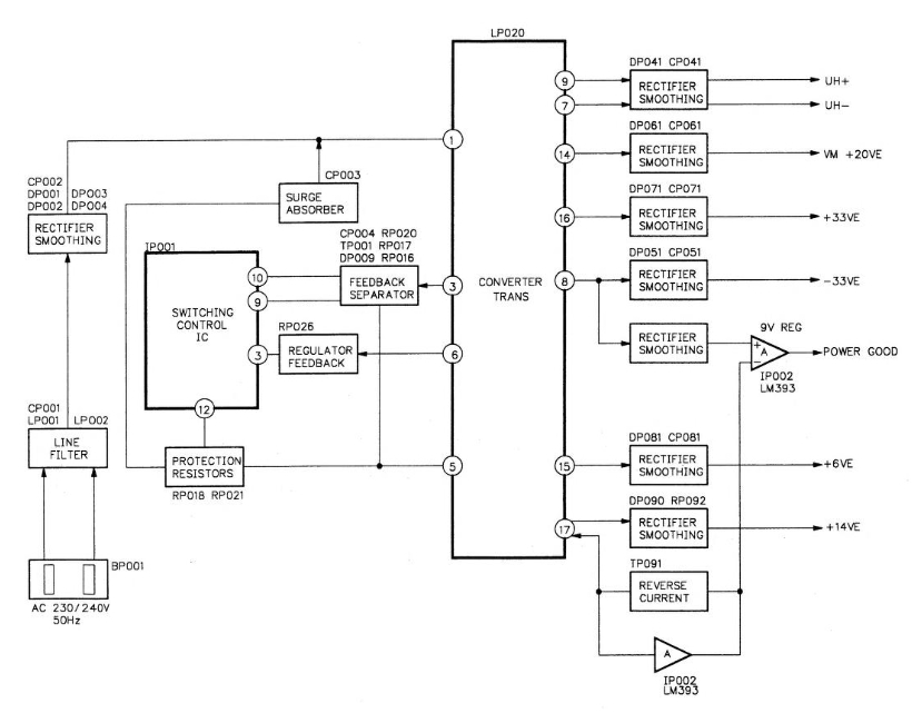

Posté le 15-10-2025 à 10:02:56  profilanswer
https://rehost.diberie.com/Picture/Get/f/439998
Pour info le diagramme "fonctionnel" de la Power board.
Pour remplacer les deux résistances, est-ce que ces propositions sont envisageables ? J'avoue ne pas réussir à cocher toutes les cases (0.33W 1.5 OHM et 2.2k OHM)
https://www.ebay.fr/itm/233985414580
https://www.ebay.fr/itm/233985453247
Pour la diode évidemment c'est pareil je trouve celle du dessus (200V au lieu de 150V) mais pas la "MUR115" ou a prix raisonnable...
https://www.ebay.fr/itm/186832533157
Merci pour vos retours encore une fois !
Message édité par Jojo337 le 15-10-2025 à 16:09:45
Sauce
n°476687
senide
Posté le 15-10-2025 à 14:01:54  profilanswer
La diode, à mon avis c’est ok. Elle tient 1 ampère comme celle d’origine,  50 volts de mieux en tension.
Pour les résistances fusibles, le hic c’est qu’on a aucune information sur la puissance requise.
Message édité par senide le 15-10-2025 à 14:03:22
n°476696
crazytiti
Posté le 15-10-2025 à 15:18:28  profilanswer
Il a dit .33W
Donc tout ce qui tient à minima .33W est suffisant.
Celle d'ebay ira très bien
Message édité par crazytiti le 15-10-2025 à 15:19:25
Le PC est une drogue... Téléchargez mes modèles 3D pour que j'ai du filament gratuit :-D https://www.printables.com/fr/@Crazytiti_1456354
