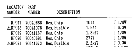

C'est exactement le but de ma question, je n'arrive pas a trouver les mêmes, ou a des tarifs prohibitifs... du coup je me demandais si ça passait avec des caractéristiques supérieures !
Pour rappel ce que je cherche :
R fuse 1,5 ohm 0.33w 5% RP018
R fuse 2.2k ohm 0.33w 5% RP021

Pour les (résistances) fusibles je dirais faut prendre exactement pareil. Tu as regardé chez RS-Particuliers? Frais de ports gratuits le dimanche, mais ils ne vont pas te vendre une seule résistance. A voir, avec beaucoup de chance des lots de 10?

Euh... c'est vraiment 2.2Ko la RP021 ? ça fait beaucoup pour un fusible.

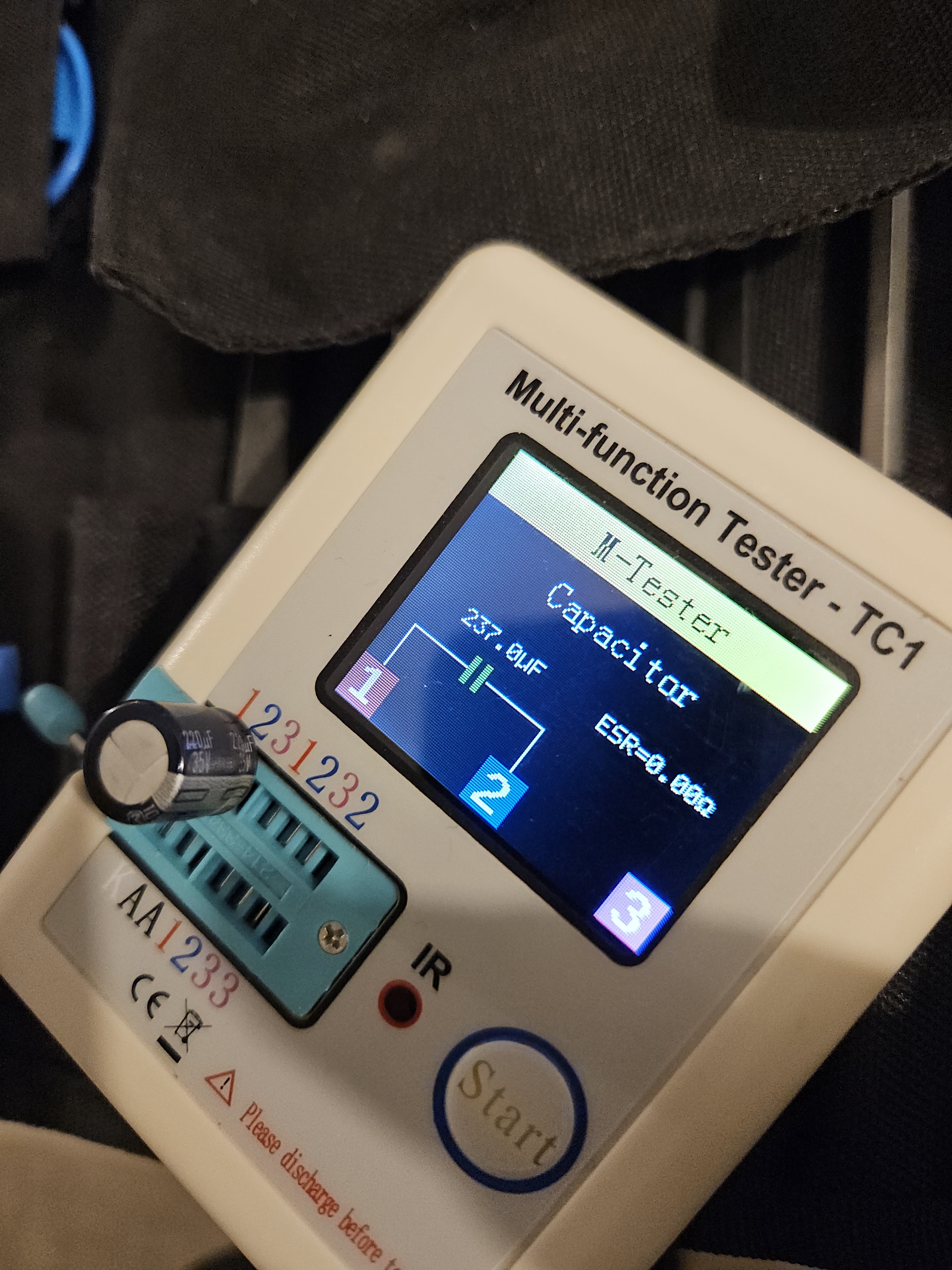

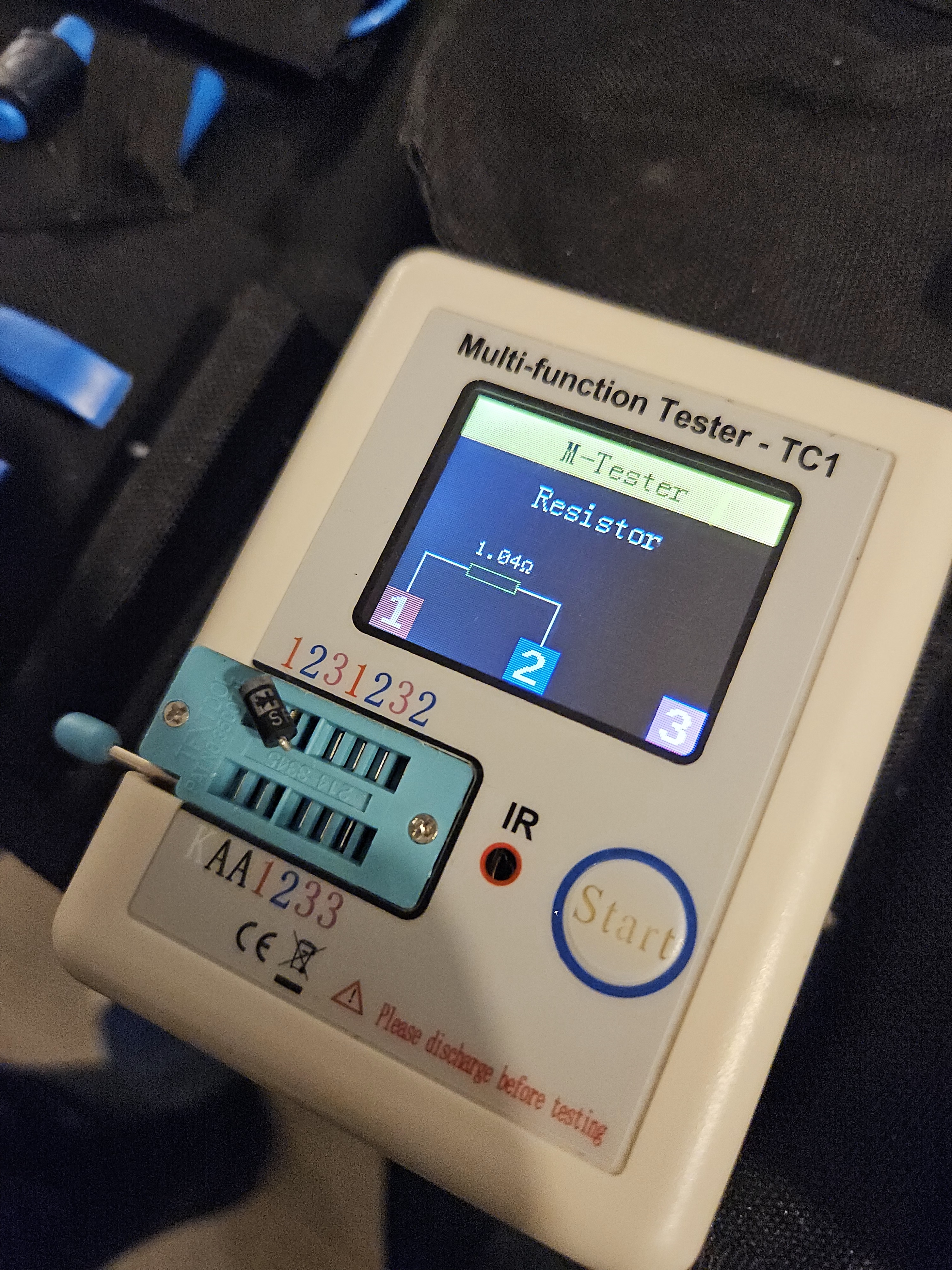

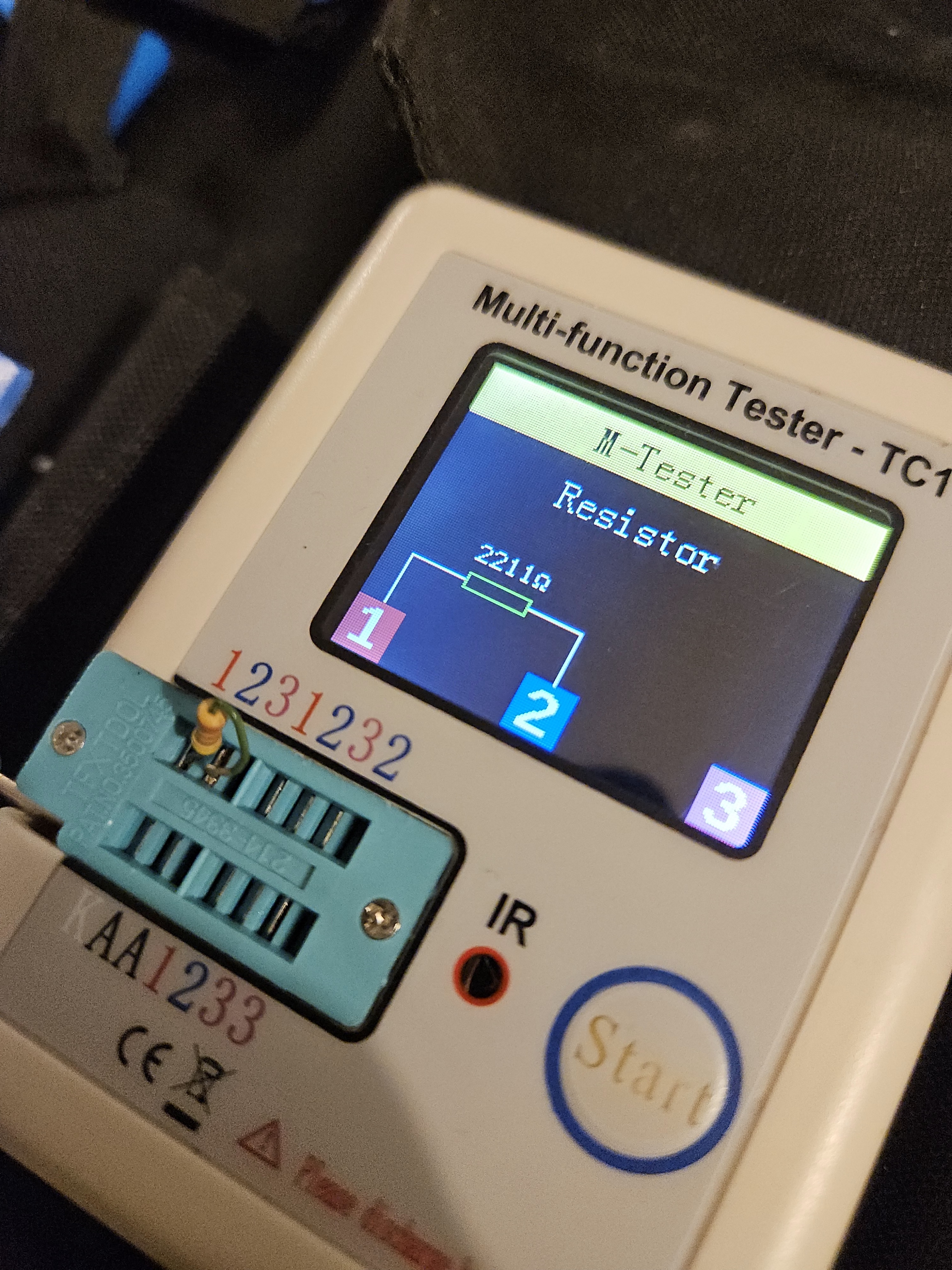

Bon...
J'ai dessoudé mon alim de magnétoscope :o
Pour les résistances... en mode bip du multi ca s'arrête a l'unité ohm, il ne va pas au kilo ohm... il y a bien 2.2k ohm sur rp021 et 1.5 ohm sur rp018 en mode ohm sur le multimetre :o Je vous ai mené sur une fausse piste désolé.
Le testeur de composants m'a mis sur la piste :
https://rehost.diberie.com/Picture/Get/t/441882
Pour le reste la diode et le condensateur :
https://rehost.diberie.com/Picture/Get/t/441884https://rehost.diberie.com/Picture/Get/t/441885
Je suppose que le condensateur va bien cp061, il est même meilleur que prevu si je lis bien. (Vloss:0.1% apres un test dans l'autre sens). Par contre la diode est out.

Alsacobéquois.
Posté le 21-10-2025 à 23:16:50  profilanswer
Euh...un condo avec un ESR de 0,00 ça n'interpelle personne ?  :??:
n°477136
rat de com​bat
attention rongeur méchant!
Posté le 21-10-2025 à 23:29:56  profilanswer
Ca m'a sauté aux yeux, mais le ESR doit être très bon ± précision de ce bidule de mesure, du coup j'ai rien dit. Mais perso je le changerais ce condo (et bien sûr la diode) dans la mesure du possible.
La capacité indiquée est bonne, ce qui n'est pas possible si l'ESR était vraiment nulle, il y a des chances que le bidule chinois délire.
