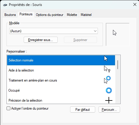

n°3443848
tinc
Posté le 01-12-2023 à 08:21:36  profilanswer
Bonjour,
Depuis le passage en 23h2, le sablier est devenu bleu turquoise absolument moche...
Mais je ne sais pas où je peux changer sa couleur. C'est possible ?
Merci !

Posté le 01-12-2023 à 09:48:21  profilanswer
C'est devenu un cercle bleu turquoise avec Windows Vista et Aero en 2006  :heink: .

tinc
Posté le 01-12-2023 à 10:01:31  profilanswer
DiB91 a écrit :
Le sablier ?
Tu utilises un thème custom ?
Ou tu parles du petit cercle ?
Il me semble que le sablier a disparu depuis au moins 10 ans :??:
Je parlais bien du petit cercle qui remplace le sablier, pardon.
Le cercle a changé de couleur pour moi depuis la 23h2, devenu beaucoup plus clair et très moche à mon goût.
Est-ce qu'on peut changer la couleur quelque part ?!

foul
Amiga forever...
Posté le 01-12-2023 à 10:48:19  profilanswer
Click droit / Afficher d'autres options / Personnaliser / Themes / Curseurs Souris.. et tu choisis :)

Trit'
Posté le 01-12-2023 à 10:50:47  profilanswer
1. Une capture d’écran de la boîte de dialogue du thème de curseur de souris serait appréciée.
2. On peut, en choisissant un autre thème de pointeurs depuis cette même boîte de dialogue.

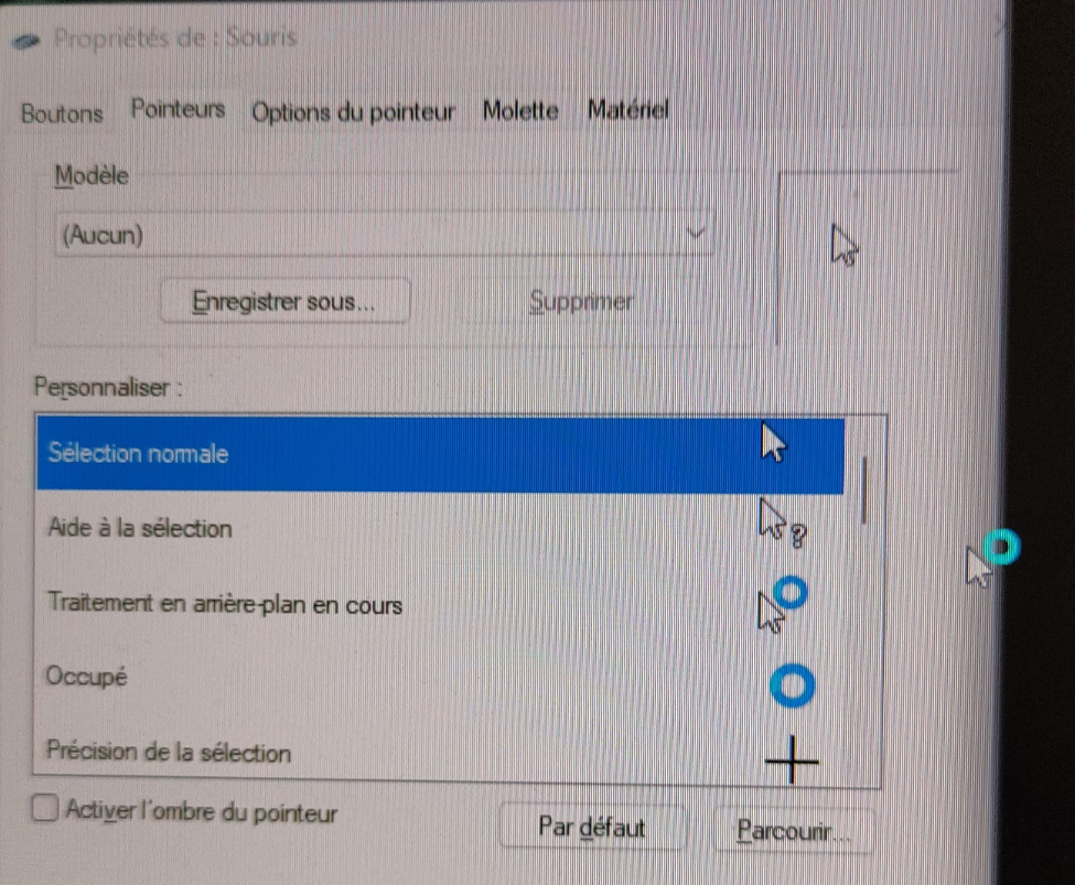

tinc
Posté le 01-12-2023 à 12:06:24  profilanswer
Merci !
Les paramètres sont comme ce que je voyais avant.
https://rehost.diberie.com/Picture/Get/r/227400
Et une photo moche avec le curseur "occupé" après la 23H2
https://rehost.diberie.com/Picture/Get/r/227401

flobo09
Posté le 01-12-2023 à 12:59:24  profilanswer
Je pense que tu as un souci graphique.
Même sur la toute dernière build insider, il est bleu comme dans tes paramètres.
Message édité par flobo09 le 01-12-2023 à 12:59:40
n°3443876
tinc
Posté le 01-12-2023 à 17:09:48  profilanswer
Oui, un soucis graphique, mais juste avec le curseur "occupé"  :D
Je sens que ça va pas être évident à régler...
