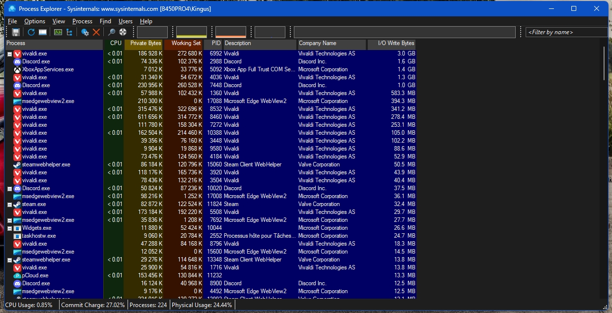

Posté le 04-02-2023 à 09:17:45  profilanswer
Peut être process explorer ?  (ici l'avant dernière colonne)
https://i.imgur.com/LMLjyo9.png
:jap: Je l'ai laissé tourner depuis ce matin, rien de visible d'étrange là dessus :(

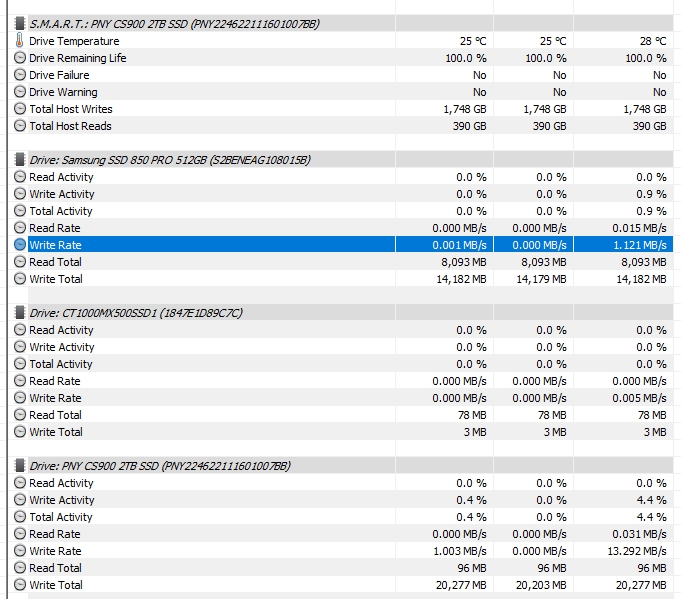

https://rehost.diberie.com/Picture/Get/f/151306
Avec HWInfo, il me dit que j'ai bien entre 1 et 4Mo/s écrits en permanence, mais évidemment pas quel processus :(
2,5 mo/s (la moyenne entre 1 et 4) ça fait 3,6go par jour.  Les 150go / jour tu les as pris où ?

Posté le 04-02-2023 à 21:14:00  profilanswer
Euh, chez moi ça fait 150Mo par minute, donc 9Go par heure X 15 heures ... :o

Tu l'as trouves ou cette info dans HWInfo stp ?
Ici:
https://rehost.diberie.com/Picture/Get/f/151365

D'oh! Nut
Posté le 06-02-2023 à 16:20:55  profilanswer
Bon, le fait d'avoir supprimé / recréé l'index a l'air d'avoir résolu le problème chez moi. L'indexation est toujours activée et taux d'écriture revenu à la normale. :)
