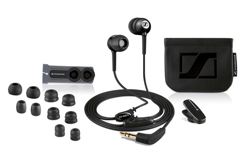

Mist-e-Fir​e
Posté le 20-11-2013 à 11:17:05  profilanswer
J'ai acheté des intra Sennnheiser, et ils fournissaient avec une poche en similicuir.
Elle a juste la bonne taille pour ranger le clip avec les écouteurs :)
Image du package, poche à droite
edit: par contre, c'est juste pour le transport, ça ne s'attache pas sur les bras/autre, mais bon, avec le clip, il suffit de le mettre sur le short quand on court
