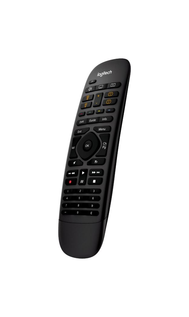

Salut, j'ai vu la Harmony Elite à 170€ sur Amazon et je suis bien interessé.
J'aurai juste aimé savoir ce qu'elle a de plus que la companion à part le tactile et quelques € ?
Aucune des 2 n'est présentée en FP ...

À première vue le modèle Companion semble ne donner accès direct qu'à un nombre limité d'activités (3: Musique, TV, Ciné. À moins que les pressions longues en déclenchent d'autres), mais possèdent des touches dédiées pour l'éclairage et des prises
https://images-na.ssl-images-amazon.com/images/I/41mTBeTCI2L._SL1500_.jpg

C'est bien 6 activités pour la Companion.
Après c'est 67€ en promo, c'est pas la même gamme non plus.

Elle est top celle la. Il lui manque juste le rétro éclairage
