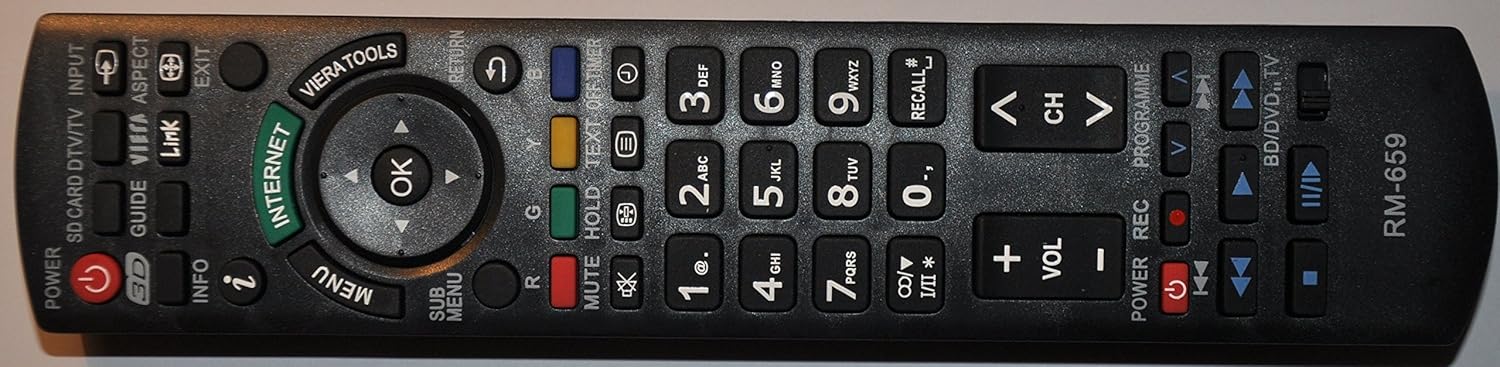

Tiens à propos de la télécommande du ST60 , il y en a qui ont réussi à la démonter :??:
J'ai des quelques touches ou on doit maintenant appuyer assez fort pour qu'elle fonctionne , j'ai voulu la démonter.
J'ai retiré les 4 vis arrière , ensuite j'écarte les deux parties mais cela ne vient pas , il y a 2 mm d'écart mais cela ne se s'écarte pas complètement et je n'ose pas écarter plus de peur de casser la coque...
J'ai déja démonté des telcos mais celle là elle veut rien savoir :(
Message édité par Space le 18-12-2016 à 21:36:44

J'ai réessayé à nouveau de démonter la telco , je n'aime pas rester sur un échec :o
J'ai pu l'ouvrir en utilisant un couteau à bout rond sans dent que j'ai entouré d'un mouchoir.
J'ai débuté l'ouverture par la partie du bouton power.
J'ai nettoyé la partie PCB avec de l'eau de cologne + chiffon non pelucheux, idem pour la partie touches avec aussi des coton tige.
Et maintenant toutes les touches fonctionnent comme au 1er jour \o/

c'est la touche qui joue le role de conducteur , il faut déposer sur les touches http://www.youtube.com/watch?v=FwU8vT4rRes#t=58
Bon après cela peut ètre aussi un problème au niveau des pistes du circuit imprimé à force de démonter/nettoyer... :d
