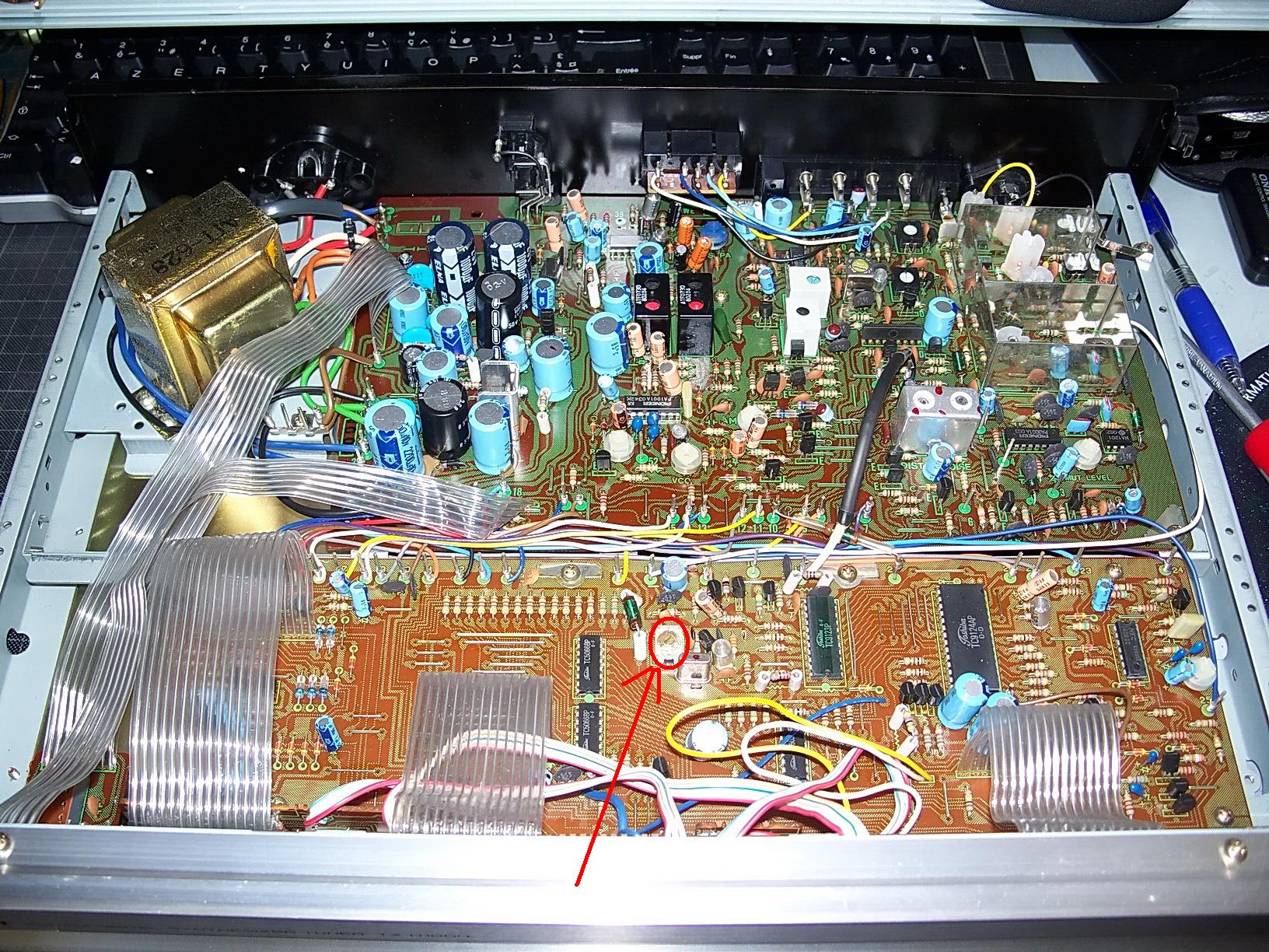

salut à tous,
bon ben voilà , j'explique le problème:
le pioneer tx-d1000 (tuner) a un souci, il ne se stabilise qu'une fois "chaud" sinon il faut incrémenter de 50khz pour capter 105.1 (fip)
ensuite ,silence radio, il coupe l'écoute (muting) et environ une demi heure apres , il faut retourner regler la station à la main, trouver 105.1 juste...et là, ça marche!
je comprends pas...le signal est bon (5 barres)
j'ai recapé toutes les capas d'alimentation (avec les valeurs d'origine, tension , capacité),c'est pareil.
suis je clair?
je n'ai rien déreglé, ni toucher à aucun potard, bien évidement.
je penche aussi pour un problème de perturbation electromagnétique (wifi, gsm)...
Message édité par lowlow07 le 16-06-2009 à 11:48:10

Le pioneer TX-D1000 est en fait un tuner analogique (4 cages d'aprés ce que j'ai trouvé) avec un affichage digitale de la fréquence.
Peux tu nous faire une photos de l'intérieur ?
Est ce la fréquence affichée change quand tu ne touches à rien ?
Si tu régles une station à froid, est ce que as besoin de la retoucher quand ca chauffe ?
Dans ce dernier cas, ca peut aussi être un problème d'alignement de la FI.

salut Tichu.
la fréquence affichée ne change pas.
a froid il faut que je regle ok ça marche et à chaud incrémént de 50 khz.
en ce moment même, ça saute (coupure muting).
que sur 105.10 (fip...) étonnant , les autres ausi , mais c'est plus aléatoire.
désolé pour la taille de l'image en dessous c'est inexploitable...
http://nsm01.casimages.com/img/2009/06/16/090616120947637843883357.jpg
Message édité par lowlow07 le 16-06-2009 à 12:08:26

J'ai recapé la partie de gauche pres du transfo (alim, et c'est tout)
ce ne serait pas le niveau de muting trop haut?

lowlow07 a écrit :
salut Tichu.
http://nsm01.casimages.com/img/200 [...] 883357.jpg
Effectivement, il n'y a carrément pas de photo...  :heink:
Et la bonne fréquence, c'est celle a froid ou à chaud ?
Concernant FIP, si tu es dans la région parisienne, ca devrait être 105.10...
C'est peut être une dérive en température de l'oscillateur a Quartz: il doit y avoir une petite capa de réglage prés du Quartz qui te permet d'ajuster au mieux...

lowlow07 a écrit :
salut Tichu.
OKI,
Alors voila ce que tu peux faire:
Laisse ton appreil chauffer une bonne heure (avec le capot posé dessus).
Regarde quelle est la fréquence qui te permet de recevoir FIP (105.10).
si ce n'est pas exactement 105.10, tu vas ajuster le condensateur variable du Quartz: entouré en rouge sur la photo:
http://nsm01.casimages.com/img/2009/06/16//090616122452411213883487.jpg
tu prend un petit tournevis, tu tourne un TOUT PETIT PEU dans un sens (le minimum possible à la fois), et tu recherches ta station.
Ce sera peut etre 105.10 (gagné ! on ne touche a rien), ou plus loin: reviens en arrière et réessaye...

super merci, je vais essayer ça , je te tiens au courant. ;)
