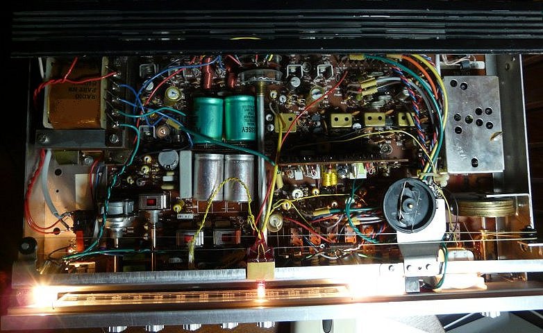

Bonjour à tous,
Le week-end dernier j'ai trouvé en vide-grenier un Receiver Scott R316L.
http://nsa08.casimages.com/img/2009/04/24/mini_090424044624701557.jpg
C'est dingue l'effet de la pierre d'argent et d'une bombe de contact :
http://nsa07.casimages.com/img/2009/04/24/mini_090424044531446608.jpg
Au départ je pensait que j'avait un problême de condo comme j'avait énormément de souffle à droite en position phono mais après un coup de nettoyant contact plus rien.
Bon j'ai quand même quelques petits soucis, ésthétiques notament. Il me manque un bouton de tirette et le bouton de tunning (si quelqu'un a ça en stock je suis preneur) qui a d'ailleurs été réparé à la sauvage :
http://nsa08.casimages.com/img/2009/04/24/mini_090424044430573528.jpg
Mais tout marche quand même très bien.
Bon il y a quand même un souffle assez audible mais qui n'augmente pas quand je pousse le volume. Il faudrait quand même changer les condos ?
Sinon j'ai une antenne en T. Je branche un fil sur 300 ohms et un fil sur GND c'est ça ?

oh qu'il est beau  :love:
les lumières des 2 vumetres ne s'écrairent pas plus ? dommage
c'est pas courant d'avoir un réglage grave-aigu-medium avec en plus une balance sur ceux ci
content de l'appareil ?
bien sur Dany ,faudrait être difficile ,je convoitais (pour ma collec Akai) ce model depuis longtemps
