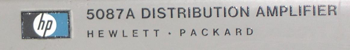

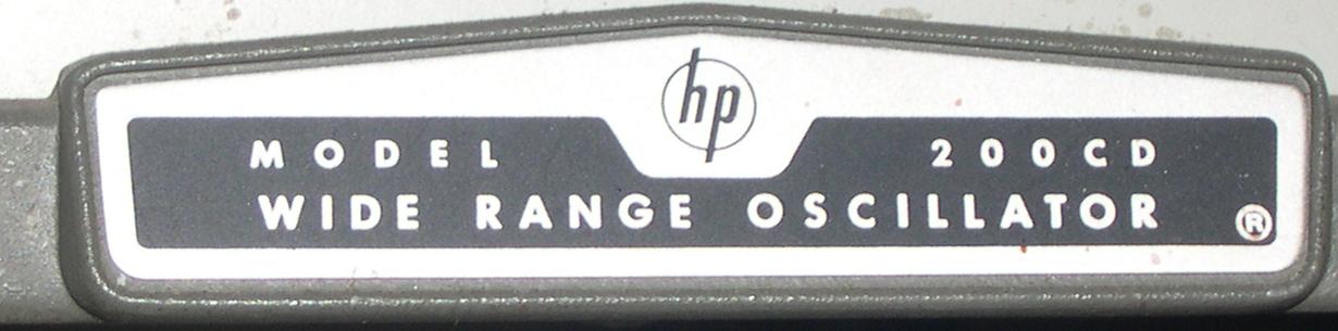

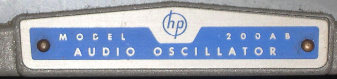

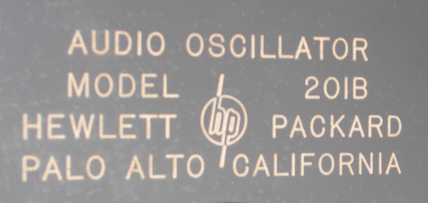

laurent_74 a écrit :
Ps Tichu: tu pourrais éventuellement, à l'occase, me photographié en macro un des anciens logos bicolore HP ? (j'adore cette marque et ses appareils de mesure; séquelles de vieilles études en chimie où l'on utilisait beaucoup de matériel de ce fabricant _ je suis aussi passioné par l'histoire des marques).
Tiens, j'ai fait un petit échantillon de logos HP:
http://nsm01.casimages.com/img/2009/03/28//090328101744411213385506.jpg
http://nsm01.casimages.com/img/2009/03/28//090328101744411213385507.jpg
http://nsm01.casimages.com/img/2009/03/28//090328101745411213385510.jpg
http://nsm01.casimages.com/img/2009/03/28//090328101744411213385508.jpg
http://nsm01.casimages.com/img/2009/03/28//090328101745411213385509.jpg
Désolé si c'est un peu trop large, j'ai essayé de les retailler au minimum.
