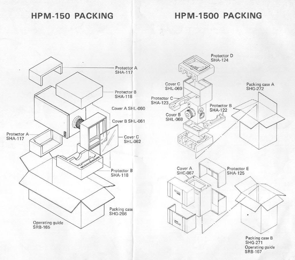

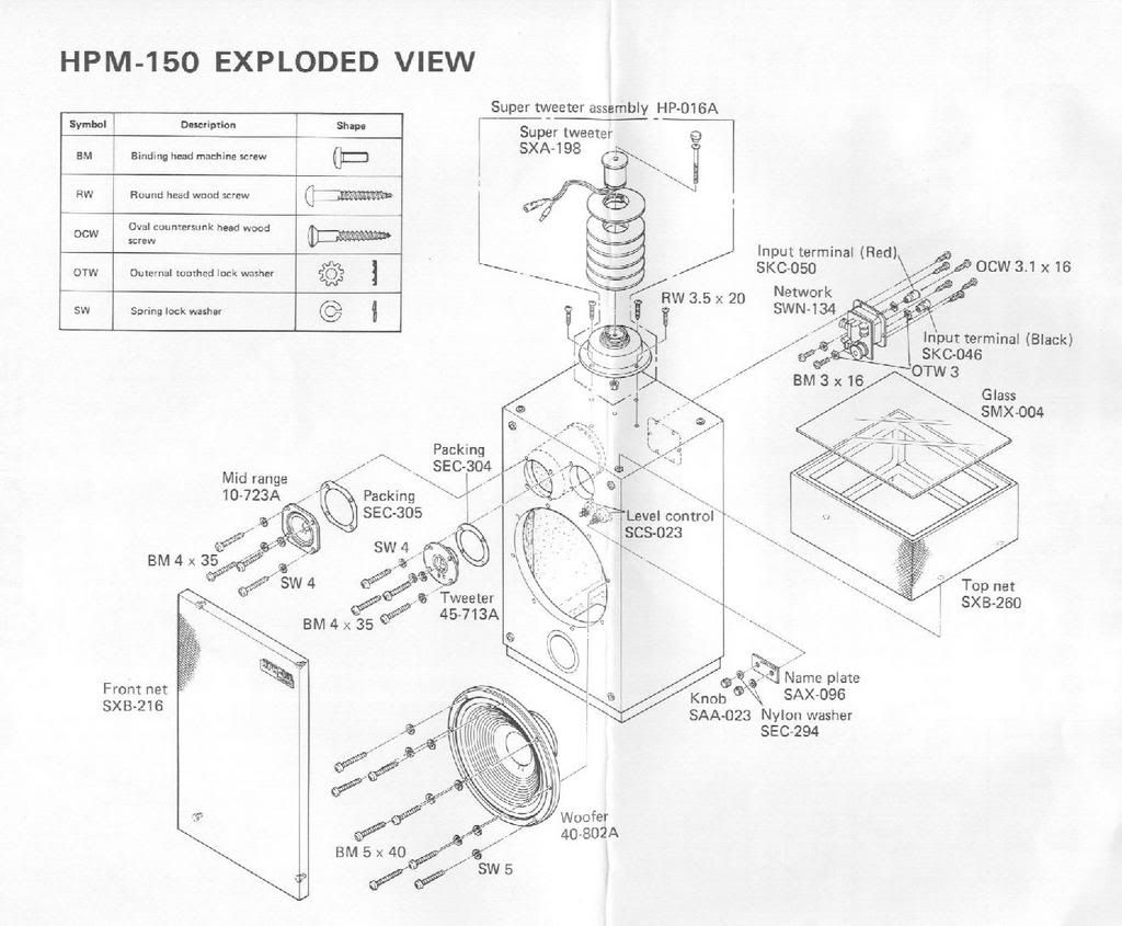

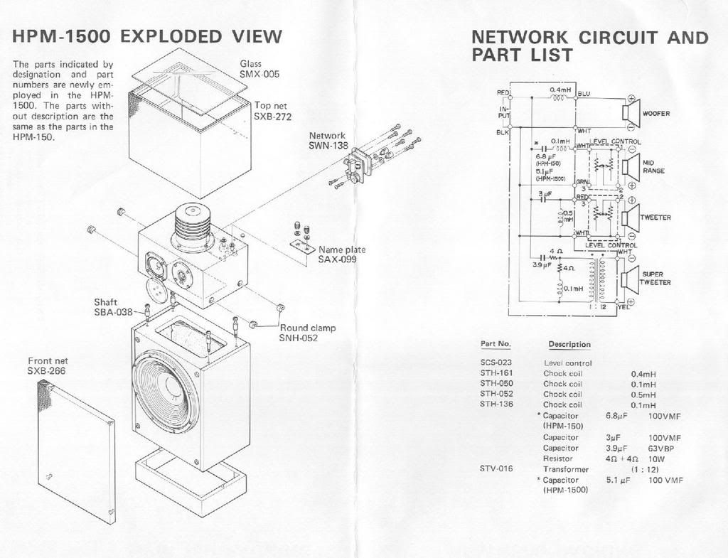

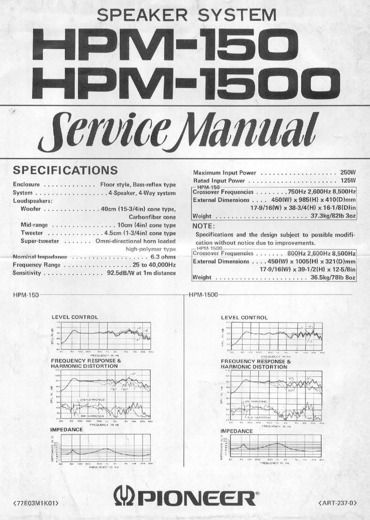

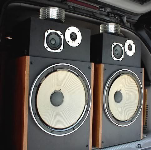

La vérité dévoilée (en partie) sur les enceintes Pioneer HPM 1500.
Il y a une semaine, Ramutech nous a posé la question de la qualité des HPM 1500. Après une plongée en apnée dans plusieurs milliers de pages internet, voici les résultats de l'enquête.
HPM-150 HPM-1500
Il existe deux versions de cette enceinte : la HPM150 et HPM1500. La différence réside dans le fait que la HPM-150 est une seule colonne, alors que la HPM-1500 est composée de deux boites, l'une reposant sur l'autre. Cette différence était rendue nécessaire par les contraintes d'exportation, à savoir que le poids de l'enceinte était réparti dans deux boites différentes, afin de faciliter le transport.
Conception
La HPM-150 a été conçue par Lansing et elle utilise les composants suivants :
Woofer 30-733D
Medium 10-721 (versions a/b/c)
Tweeter 45-711 (711a de 1975 à 1977, 77b à partir de 1978)
Super Tweeter HP-015b
Comparaison
Infinity QB's-----
Pioneer 1500 meilleures basses, medium identiques, Pioneer peut être meilleur dans les aigues, parfois ce sont les QB's qui gagnent.
Altec Santana II's ---Pioneer avec les meilleurs basses, sur tous les autres points, en particulier les médiums, les Altecs sont meilleures.
ESS AMT1D's---Pioneer 1500 manquent de définition, les AMT's sont meilleures de partout sauf dans le cas ou un grand besoin de basses est nécessaires.
Enceintes comparées avec un Sansui G9700.
Informations complémentaires :
Les enceintes ne sont pas très détaillées, néanmoins le niveau sonore produit est extrémement élevé. Une bonne paire d'enceintes pour les soirées dansantes.
Ce que j'en pense sans avoir écouté !
A part les commentaires du genre "les meilleurs enceintes produites par Pioneer" jamais argumentés, les résultats d'écoutes sérieux montrent un énorme niveau sonore, un énorme niveau dans le grave. Pour le haut du spectre, je suis circonspect. Le tweeter omnidirectionnel (ce qui explique la forme du diffuseur en verre) ne doit pas aider à la focalisation ! Je pense qu'il s'agit de produit typiquement américain, permettant de sonoriser de gros volumes, et dont la précision et la définition ne figurent pas en première place dans le cahier des charges.
Réparations / Modifications
La suspension du 15" n'est pas d'une taille standard, toutefois la baie regorge de kits spécifiques
Remplacement du tweeter 1.75" par un Philips AD11600T8 à dôme.
Le remplacement du diffuseur en verre est difficile à cause du manque de pièces disponibles
Prix
Un prix moyen de 600$ environ, avec parfois des enceintes gratuites, et parfois bien plus cher.
Deux photos montrant les différences entre les 150 et les 1500 :
http://i173.photobucket.com/albums/w48/renaudmumu/pioneer/hpm-150.jpg
http://i173.photobucket.com/albums/w48/renaudmumu/pioneer/hpm-1500.jpg
Voila une paire qui souffre de la maladie chronique (besoin d'un refoam) :
http://i173.photobucket.com/albums/w48/renaudmumu/pioneer/PioneerHPM-1500Speakers.jpg
Et vous êtes quand même soignés, puisque je vous passe aussi le Service Manual !
http://i173.photobucket.com/albums/w48/renaudmumu/pioneer/hpm-150-1500sm1.jpg
http://i173.photobucket.com/albums/w48/renaudmumu/pioneer/hpm-150-1500sm2.jpg
http://i173.photobucket.com/albums/w48/renaudmumu/pioneer/hpm-150-1500sm3.jpg
http://i173.photobucket.com/albums/w48/renaudmumu/pioneer/hpm-150-1500sm4.jpg
Une pensée émue pour Casimir qui était un vrai gaga de Pioneer. Il m'avait parlé des HPM 1500 à plusieurs reprises, c'était un de ses rêves de collectionneur

Les HPM 150 aussi se trouvent en ce moment sur la baie... mais là, c'est aux States que ça se passe!
http://i9.ebayimg.com/04/i/000/9b/41/218f_1.JPG
http://i15.ebayimg.com/04/i/000/9b/41/4dfa_1.JPG
http://cgi.befr.ebay.be/Pair-of-Cl [...] otohosting
Mais ici elles doivent être re-membranées!
Apparement, les suspensions du woofer qui partent en poussière est leur principale maladie de vieillesse...
Le vendeur dit qu'il en a vu en vente entre 699$ et 4000$!!! Euh, même si elles sont sublimes, pour 4000$, il y a moyen d'avoir autre chose encore plus b..dant!
This auction is for a complete pair of 2 Awesome Vintage Pioneer HPM-150 Speakers.  These are Legendary Vintage Pioneer speaker cabinets Designed in Japan  Wood case Walnut veneered cabinet with particleboard rear panel    The width  is 17 11/16ths  Height 38 25/32nds  Depth  17 11/16ths  and the weight is 82lbs, 4oz per speaker
Super Tweeter drivers one, omni- directional horn loaded polymer film
tweeter drivers 1, 13/4ths inch
Midrange Drivers 1,4 inch
woofer Drivers 1, 15 inch carbon fiber blended cone
Ports one
Power Handling Capacity 125 watts
Frequency Response 25 Hz to 40 KHz
Super tweeter controls- yes
Tweeter controls- Yes
Midrange controls- Yes
Sensitivity 92.5 dB, 1 watt at one meter
Built some where around 1976 - 1979 To my best of Knowledge.  These are awesome speakers and I have seen them go anywhere from $699- $4000.00 dollars . As far as I know they are in perfect working condition and the woofers are working but the rubber around the outside of the speakers are wearing out  could possibly need to be reconed,  other than that they are in pretty good shape!
