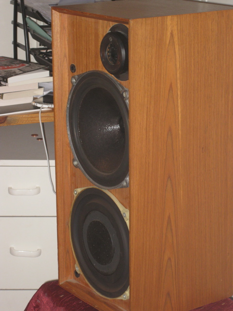

beleg a écrit :
Première étape, va falloir nettoyer un coup, surtout la platine. Vous avez des liens sur les produits et la procédure ?
J'ai trouvé ce qu'il me fallait sur vos différents sites : Alcool 90%, Pierre d’argile, Ammoniaque, Brosse, Eponge, Tissu.
beleg a écrit :
Et seconde étape, comme vous voyez, les haut parleurs de grave sont morts de mort. Donc il faut que je trouve des remplaçants. Mais la, je trouve aucune info sur le net et ya pas grand chose sur les HP, à part le coup de stylo. C'est un 25cm normalement, audax ou siare selon http://termit77.free.fr/public/aud [...] 8f-2.html.
Reste à trouver une référence pour le haut parleur.

Namless a écrit :
J'ai du mal à comprendre le vendeur : Il doit se douter que le produit intéresse seulement ceux qui connaissent le milieu, et que donc de la peinture dorée ne peut faire que baisser le prix.
J'y vois deux explications possibles :
- l'angoisse de ne pas pouvoir nettoyer les HP et les massacrer définitivement. Dans ce cas = > poubelle => perte sèche. Du coup la peinture reste et le prix de vente est au ras du plancher. C'est l'explication que j'aime à imaginer comme étant la bonne.
- la plus inquiétante : il était convaincu (en un seul mot, je suis poli) que la peinture améliorait vraiment le son et il l'a laissée en place.  Là dessus j'ai déjà dit ce que je pensais. Heureusement que Raymond Cooke n'est plus de ce monde.
Après avoir pris livraison de ces merveilles j'ai trouvé un autre gag : un des fils du connecteur multibroche reliant le satellite au filtre qui se trouve dans le coffret grave était desserti de sa broche. Du coup le hp medium de ce satelite produisait parfois un bruit  faisant penser à la bobine qui frotte dans l'entrefer (distorsion passagère sur des pointes de niveau). Et bien figurez vous que le connecteur multibroche avait été "réparé" avec du chatterton. Il suffisait de le bouger un peu pour que le fil en question ne soit plus en contact avec sa broche. Connaissez vous beaucoup de gens qui réparent l'injection de leur voiture avec du sparadrap ou ses freins avec du fil de fer  ?
Après cela il me vient une citation d'un film d'Audiard à propos de gens qui osent tout  :ange:
Juste par curiosité : "Le prix était plus qu'intéressant, à peine de quoi faire le plein d'essence d'un 4x4".
Soitc'est vraiment pas chère, soit c'est un très gros 4x4. Mais même,disons 150€ (j'approche le prix réel ?), je n'aurai jamais imaginé voirces enceintes à ce prix.
Même pas cette somme !
Généralement une paire de 105.2 - quand on en trouve une d'origine en état de marche et de présentation correcte - se négocie plutôt entre 800 et 1000€ et bien plus si elles sont en parfait état. La difficulté est d'ailleurs d'en trouver tout court car soit les propriétaires les gardent à vie (et on les comprend parce que pour avoir mieux il faut débourser un très gros paquet de billets (vraiment),  soit elles finissent vendues en pièces détachées sur eBay car les haut-parleurs sont quasi-introuvables. Donc gros bénéfice pour le vendeur qui spécule sur la rareté des pièces vis à vis de   l'abondance de la demande.
Finalement c'est une des meilleures, que dis-je LA meilleure affaire que j'ai jamais faite. En ce sens je suis reconnaissant à celui que me les a vendues. A ce prix c'est tout simplement impensable.

Posté le 01-09-2010 à 13:39:12  profilanswer
Jo775 a écrit :
@ M. T.: quand on voit quand-même le travail de patience pour sauver ces enceintes, on se dit que ça aurait pu être la sixième épreuve d'Hercule, juste après les écuries d'Augias!
Merci !
Le plus pénible est fait, la peinture a disparu. Cependant il me reste encore pas mal de points à corriger :
- traitement des membranes pour leur redonner leur aspect d'origine. Je vais déposer le produit à l'aérographe, séchage de 6H entre deux passages.
- rénovation très soigneuse de l'ébénisterie pour supprimer les petites rayures : décirage, nettoyage à la laine d'acier, teinte, cire.
- fabrication à l'identique des caches en tissu pour les coffrets de grave : construction d'un cadre, installation de clips et pose du tissu acoustique
- reprise de l'étanchéité des borniers d'entrée : KEF utilise des joints toriques, ils sont à remplacer car deux d'entre eux ont disparu.
Bref plein de petits détails qui vont m'occuper mais ces enceintes d'exception le méritent bien.

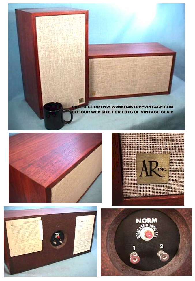

AR4 Xa
http://www.oaktreevintage.com/web_photos/Stereo_Speakers/AR-4x_Vintage_Stereo_Speakers_collage.jpg
Et plein d'autres encore, ce ne sont que quelques exemples bien connus. Sur les quatre modèles figurant ci-dessus j'en possède trois que j'utilise régulièrement, à savoir les IMF Super Compact, B&W DM5 (en fait la D5 de 1972, la toute première bookshelf de Bowers & Wilkins) et les AR4xa.
