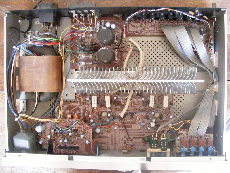

C'est du 5  broches a 180 degres, donc la masse j'en fais quoi du coup?
Au passge, quizz!
http://img52.imageshack.us/img52/558/p1050155x.jpg

pour le quizz, je dirais ampli allemand

Nan, c'est pas allemand

Avec une majorité de composants Philips et Frako ou Roederstein, je dirais Européen : allemand (édité) ou hollandais.
Si c'est Hollandais c'est forcément Radiola ou Philips, si c'est allemand le choix est plus vaste : Loewe, Braun, Grundig, etc etc... (édité)
T.
Correction : les petits condensateurs jaunes peuvent être des Elna, et les bleu des Nichem (Nippon Chemical) ou des Nichicon. Donc origine extrême orientale fort probable. De plus la sérigraphie des PCB (encore en bakélite) est typique de la fin des années 70/début 80.  Sans doute encore un de ces appareils qui ont massivement encombré les étagères des grandes surfaces et dont personne ne souvient qu'ils aient existé...

C'est effectivement un Jap ;)

Denonkyotoriamos

Luxman ?

un 2020 ou 3020, non?

C'est pas Denon onkyo Luxman, a mon avis vous risquez d'avoir du mal a trouver, on en voit tres peut ici ;)

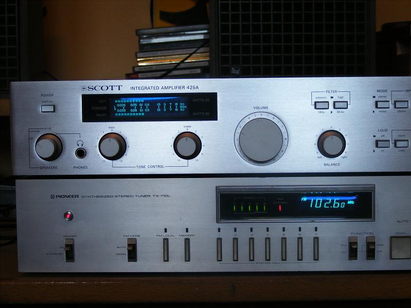

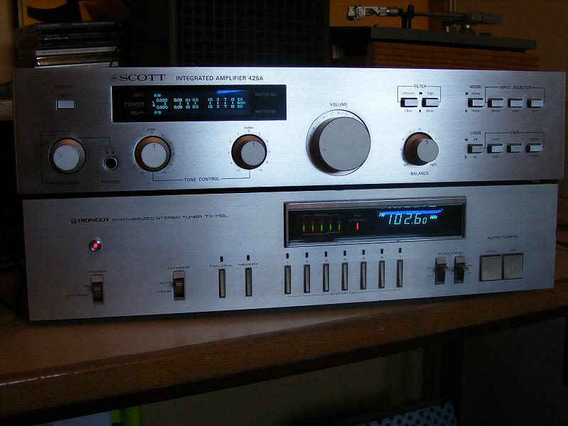

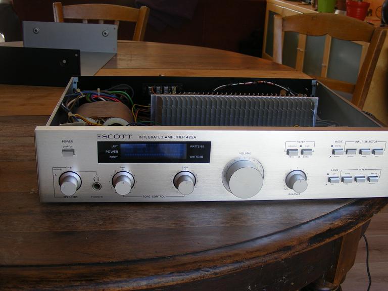

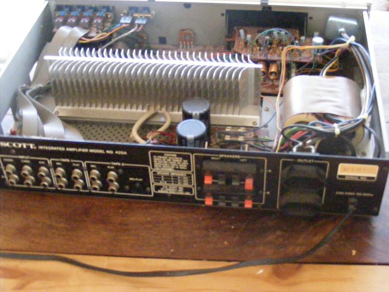

Salut à Tous,
C'est bon, j'ai un petit Ampli Scott, biensur ce n'est pas celui de mes reves, mais bon je n'ai trouvé que celui là.
peut être même pas vintage, je n'ai pas trouvé de docs ou si, mais en téléchargement payant.
6.1 kg Hauteur 9 cm, largeur 43 cm, apparement 2 x 50 w
Quelques photos
http://nsm03.casimages.com/img/201 [...] 904181.jpg
http://nsm03.casimages.com/img/201 [...] 904182.jpg
http://nsm03.casimages.com/img/201 [...] 904183.jpg
http://nsm03.casimages.com/img/201 [...] 904184.jpg
http://nsm03.casimages.com/img/201 [...] 904185.jpg
bel appareil, avec un beau transfo R-core
il doit dater des années 80-85, à mon avis  ;)
il fonctionne correctement ?
oui trés bien !! quelques craquements au début, donc démontage du capot, néttoyage de la facade, un coup de bombe contact, et c'est reparti nickel.
Pour le moment je ne l'ai essayer que sur de petites enceintes Dual et avec le tuner Pio TX 710 L.
Demain je passerai au choses serieuses, j'attendrais d'être seul à la maison !!!!!
