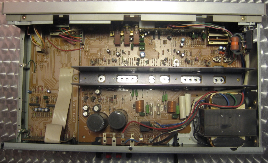

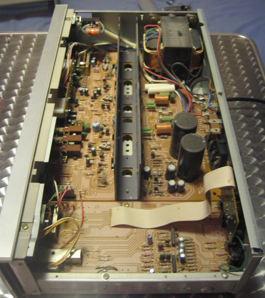

Bonsoir tout le monde,
Il faudrait une ou deux photos de l'intérieur pour juger de l'engin.
Un bon tournevis correspondant aux têtes de vis et tu devrais pouvoir enlever le capot sans souci.
Après avoir galéré près d'un quart d'heure sur une vis bien bloquée, le boîtier s'ouvre enfin:
http://ceasarstuff.free.fr/up/Ampli3.jpeg
http://ceasarstuff.free.fr/up/Ampli4.jpeg
http://ceasarstuff.free.fr/up/Ampli5.jpeg
A vos avis pour la qualité de l'appareil !
J'en ai profité pour virer la poussière sur les différentes cartes pour voir si mon problème précédent (effet de saturation sur certaines basses fréquences sur une seule voie) venait de là. J'ai aussi checké si les condensateurs chimiques étaient toujours corrects visuellement. Mais non, après remontage, c'est toujours pareil. Je pense donc que c'est un transistor qui a pris un coup de chauffe, d'où modification de la caractéristique, d'où saturation sur certaines fréquences.
J'envisage de l'apporter chez un technicien, puisque j'ai beau faire des études en électronique, je tiens beaucoup à cet ampli, et j'ai pas envie de bricoler salement au risque d'empirer son état. Si vous avez des bonnes adresses sur Angers / Nantes / Paris, je suis preneur !  :)
J'attends vos conseils avec impatience.

Raphyy : ton ampli est assez classique de ce quel 'on trouvait au début des années 80, peut tu nous donner les références des transistors fixés sur le radiateur au milieu ?
Néanmoins, les symptômes sont plutôt bizarres, pas une panne franche, bien chiant ça.
Justement, le problème ne s'entend pas tout le temps, à n'importe quel niveau ?
Message édité par kikook le 04-10-2009 à 22:17:57

Les transistors du radiateur sont identifiés sur le circuit imprimé par des numéros comme: Q710L ou encore Q709R. Mais je ne pense pas que ceux-ci correspondent aux références des transistors. Qu'en penses-tu ?
Pour les symptômes, je peux être plus précis: cela concerne une plage de fréquence entre les basses et les médiums: les basses profondes ne sont pas atteintes. A faible volume, aucun défaut n'est audible. Il faut que je mette certaines chansons avec un spectre qui doit mal passer pour voir l'horrible saturation. C'est d'ailleurs pour ça que j'ai mis du temps à m'en rendre compte, je pensais que c'était les sources qui étaient de mauvaise qualité ...
En effet, les références des transistors sont, et bien sur les transistors :)
Il faudrait pouvoir le voir et l'entendre pour échafauder une tentative d'explication et donc de réparation... Transistor, condensateur, pas mal de possibilités.

Raphyy
Posté le 04-10-2009 à 22:51:55  profilanswer
Il va donc falloir que je démonte mon ampli un peu plus pour te donner ces informations !  :sweat:
Est-ce qu'un enregistrement des sons qui fâchent pourrait t'aider ?

kikook
Posté le 04-10-2009 à 22:55:04  profilanswer
Raphyy, je t'envoie un Message Privé, on va voir ce que l'on peut faire...
