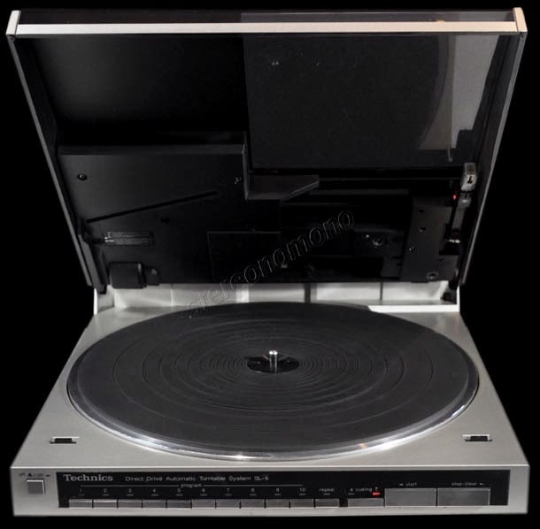

PS : envisage tu un achat d'occasion (ampli + platine vinyle + paire d'enceinte), et si oui à quel tarif pour l'ensemble complet... (ou éventuellement, le détail en achats de chaque éléments séparés) ?
Il est probable qu'avec ton "budget max pour l'ensemble", on puisse trouver un ensemble HiFi Stéréo complet d'occasion des années 1975-1979..., de très bonne facture.
Les "meilleurs platines vinyles", ont été construites entre 1970 et 1979..., mais après 1980, c'est devenue de la "bouse low cost", le CD avait fait sont entrée, et les platines vinyles devenait obsolètes, après 1982..., on ne fabriquait plus que des platines "pas cher, pour pouvoir encore lire la vielle collection de vinyles de papa"..., mais ces platines "low-cost" à fabriquer, étaient merdique... ( je pense que les meilleurs années en HiFi stéréo, que ce soit pour les platines vinyles, enceintes, amplis..., c’était entre 1978 et 1979, pas encore de télécommandes, et encore moins de bluetooth ou wifi, mais une qualité de son à littéralement "se taper le cul par-terre...", qui rendrait jaloux, l'ampli et les enceintes modernes, et médiocre avec un MP3 en lecture, incapable d'une tel qualité de son, sauf si extrêmement cher...)  :o
A titre d'exemple, je suis tomber sur cette annonce : https://www.leboncoin.fr/image_son/1644782236.htm/
https://reho.st/preview/self/56a7a98fba05d9806239b33ce6098173d9e770fb.jpg
Pour 280€ + 40€ pour une cellule + diamant neuf, + 20€ pour des câbles neufs, ce serait un très bon système stéréo vinyle + ampli + enceintes biblios + caisson... (et si tu veux brancher l'ensemble sur ton PC, tu rajoute un petit DAC USB à 50€)...
PS : compte aussi 10€ d'entretien pour l'ampli, pour remettre des fusibles neuf...., et éventuellement un coup de bombe contact dans les potentiomètres, si nécessaire... (si ça ne crachote pas, pas besoin, mais si ça crachote quand tu bouge le volume, un coup de Kontakt 60 (env 10€ la bombe), à l’intérieur du potentiomètre de volume, fera des miracles et redonnera 20 ans de vie supplémentaire, à un ampli de 1978...)  [:vulcain00]
La règle est simple sur un ampli d'occasion :
- si l'ampli crachote quand tu bouge le volume => coup de bombe à air sec + coup de bombe contact (kontakt 60) à l'intérieur des potentiomètres, puis tu fait une vingtaine d'aller-retour avec le bouton de volume...
- si l'ampli ne crachote pas quand tu bouge le volume => tu ne fait rien... (mais tu peut éventuellement remplacer tout les fusibles qui ont plus de 20ans, par des neufs de même caractéristiques..., c'est une une sorte de maintenance, pour avoir des fusibles qui vont vraiment claquer en cas de problème...), ce n'est pas indispensable, mais sur un ampli qui as 30 ans, je te conseil de le faire, et ça coûte pas très cher... (pour remplacer tout les fusibles d'une chaîne HiFi de 1978, avec ampli et platine vinyle..., ça coûte moins de 5€ pour toute la chaîne Hifi..., compte environ 20c à 50c par fusible, et il faut environ 10 à 15 fusibles, si on compte la platine K7, tuner, ect...), soit moins de 10€, pour remplacer tout les fusibles de tout les éléments séparés d'une chaîne de 1978...) :o
Un fusible neuf, et qui n'a pas 30 ans, est la garantie qu'il claquera en cas de problème...., mais un vieux fusible qui as 30 ans et oxydé, peut claquer après un gros désastre sur les transistors ou autres composants aux alentours... (dans ce cas, l'ampli part à la déchetterie, car irréparable à un tarif raisonnable, surtout si les transistors et 50% des composants autour sur la platine d'amplification, ont tous cramés, à cause d'un fusible oxydé et trop lent pour claquer, avant de que les transistors lâchent)...
Je dirait même, que je conseil de remplacer les fusibles par des neufs de même caractéristique..., de tout les appareils électriques de la maison, au moins tout les 10 ans... (on peut facilement estimer qu’après 10 ans..., le fusible d'origine sera trop oxydé, et ne remplira plus son rôle de fusible...).

Voire même, l'arrivée du CD a fait commettre à certains constructeurs des machines complètement cinglées en termes de fonctionnalités et rapprochant l'expérience d'utilisation proche de celle d'une platine CD.
Complètement automatique, avec la sélection de la taille et de la vitesse,  la reconnaissance optique des pistes permettant de sauter d'une plage à une autre comme on le faisait avec un CD voire même lire les deux faces sans retourner le disque.
On peut pas nier que dans les années 80, on avait abandonné le vinyle comme ça directement.
https://images.reverb.com/image/upload/s--AOWaNy_p--/f_auto,t_large/v1549142741/nsfybniu6zv0vtj9vrqr.jpg
https://2.bp.blogspot.com/-xOkX6vdWQ5E/U72FGwolDTI/AAAAAAAAHsQ/Q3KGVx2p9xQ/s1600/blog4Technics+SL-6.jpg
