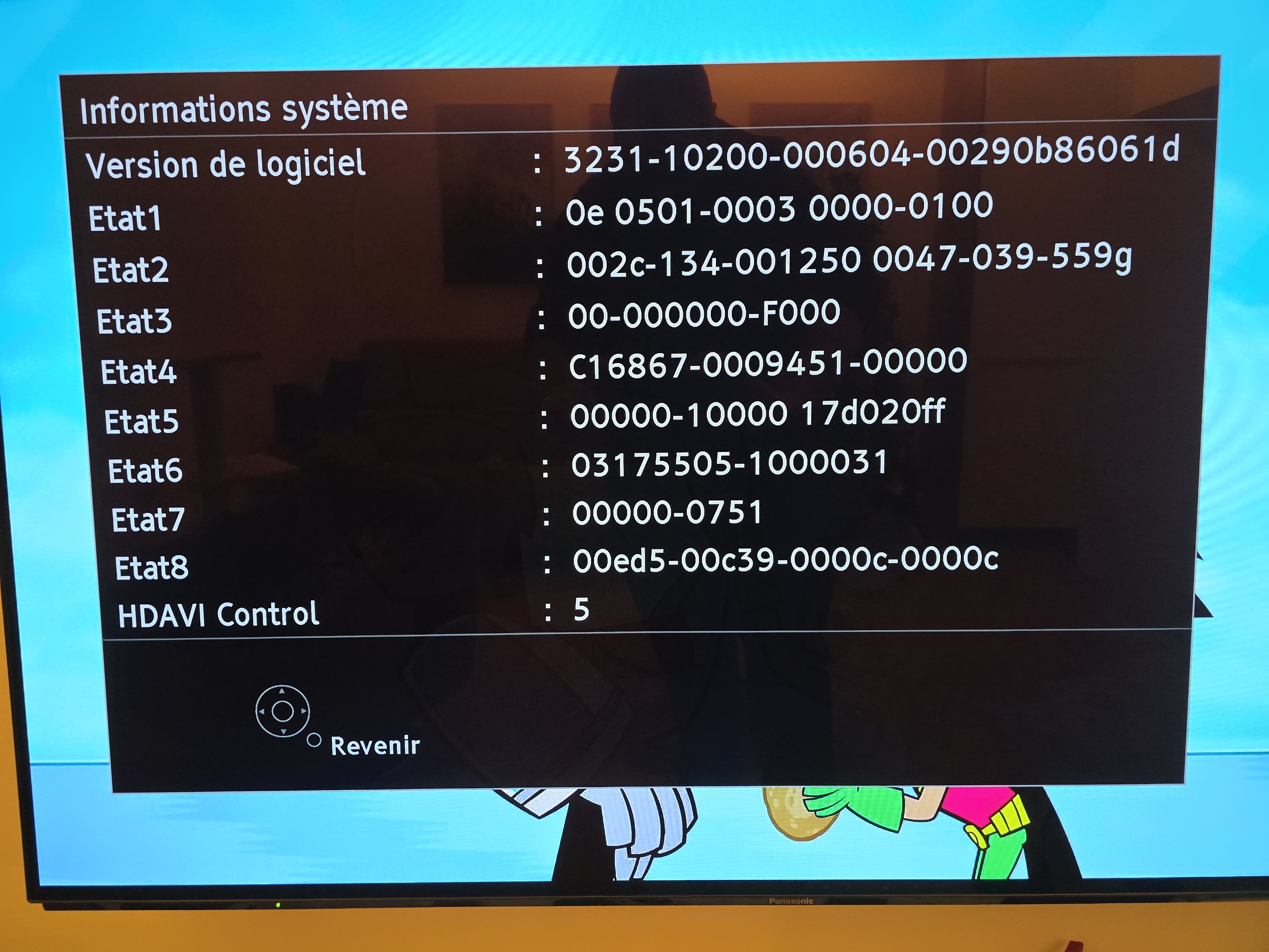

n°2364421
Iryngael
Awesome, ain't it ?
Posté le 17-12-2024 à 19:17:19  profilanswer
Merci :love:
Voici les infos de la mienne
https://rehost.diberie.com/Picture/Get/r/336072
Donc 16867h (en 6 ans 1/2)
3797 maintenances courtes, 3129 reussies (donc 668 échouées :/)
12 maintenances longues lancées et réussies.
Par contre les 9451 allumages ça c'est vraiment bizarre, ca fait 4 allumages/j en moyenne. Sauf que hors week-ends, la tv est allumée 1 seule fois/j le soir de façon continue...
Bon pour le nombre d'heures, sachant qu'elle tourne 5h/j de façon sûre (en gros 18-23h), 7h de moyenne ca me parait un peu élevé mais pourquoi pas ?
/!\ Le point de rendez-vous des amateurs de vieux matos informatique c'est ici !/!\

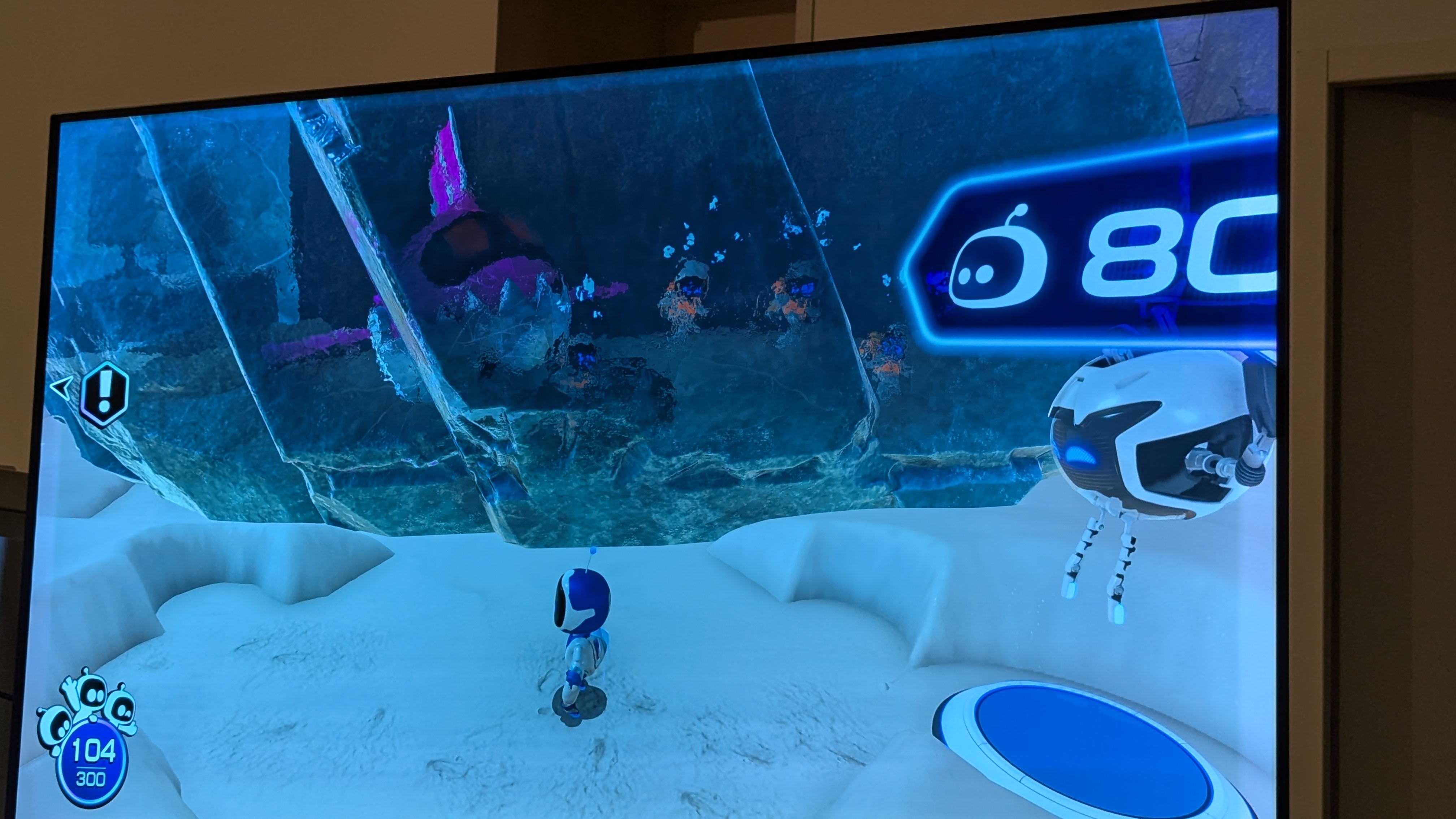

Je passe dans une FNAC à Bruxelles, je regarde les télés.
Ah, la S95D. Mais ...  [:lectrodz] C'est quoi ces reflets ?! Le film de protection est toujours dessus  [:prozac]
Je vais voir un vendeur pour lui expliquer que ça n'a pas de sens. Limite il pensait que je l'engueulais :D Non, je trouve juste ça con.
Autre magasin d'électro en-dessous, pas de surprise, là le film est bien enlevé.

Posté le 02-01-2025 à 17:07:22  profilanswer
Blague belge :o
