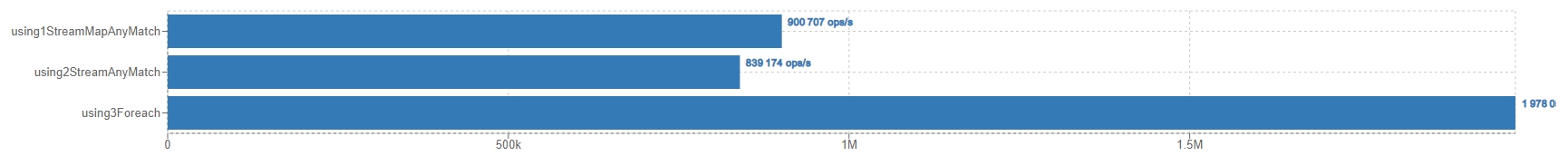

Flaie
Posté le 09-06-2023 à 18:36:11  profilanswer
C'est clair.
https://rehost.diberie.com/Picture/Get/r/179850
Pour parcours de 1000 rattachements, celui qu'on cherche étant au milieu.
Code :
  1. static boolean hasRattachementForEach(List<Rattachement> rattachements, Long rattachementId) {
  2. if (rattachements != null) {
  3.  for (Rattachement rattachement : rattachements) {
  4.   if (rattachement.getId().equals(rattachementId)) {
  5.    return true;
  6.   }
  7.  }
  8. }
  9. return false;
  10. }
  11. static boolean hasRattachementStreamMapAnyMatch(List<Rattachement> rattachements, Long rattachementId) {
  12. if (rattachements == null) {
  13.  return false;
  14. }
  15. return rattachements.stream()
  16.   .map(Rattachement::getId)
  17.   .anyMatch(id -> id.equals(rattachementId));
  18. }
  19. static boolean hasRattachementStreamAnyMatch(List<Rattachement> rattachements, Long rattachementId) {
  20. if (rattachements == null) {
  21.  return false;
  22. }
  23. return rattachements.stream().anyMatch(rattachement -> rattachement.getId().equals(rattachementId));
  24. }
