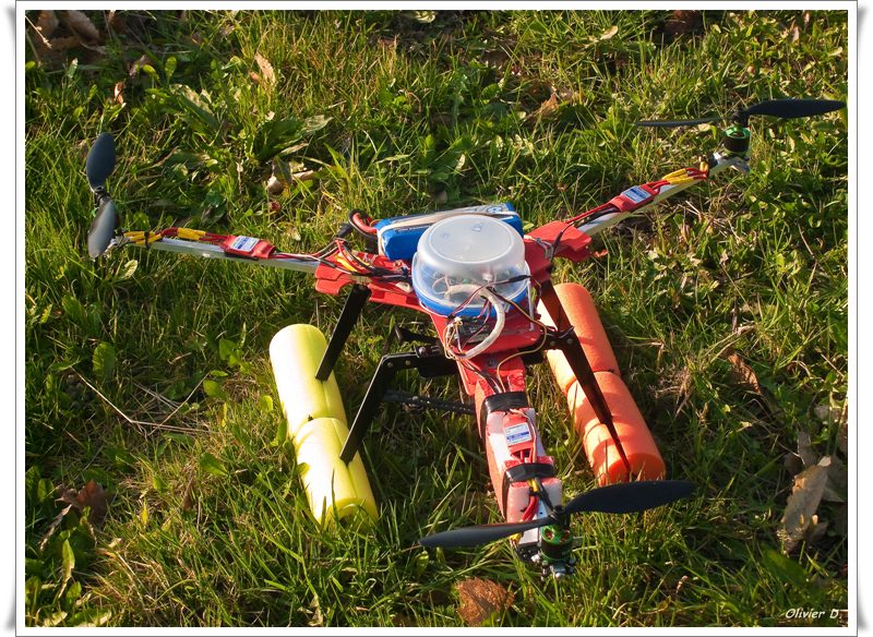

n°4142131
olivdudu
Posté le 24-03-2011 à 00:24:20  profilanswer
Merci les gars :)
Alain, ces"petits" moteurs seront nickels pour débuter, car il risque quand même d'y avoir quelques crèpes au début, donc les roulements vont morfler (malgré les "prop savers" ) et les moteurs vieillir vite. En fait, je pense qu'il faut une machine "martyr" histoire de bien se faire la main.
Je n'ai pas pesé la machine avec le train/support et APN, mais elle est quand même sacrément plus lourde. Le pilotage en est très différent…je ne sais pas comment le définir…plus stable???, peut être pas, mais c'est surtout sur "l'axe" des gaz qu'il faut gérer d'une autre manière: c'est beaucoup moins réactif, il faut pas mal anticiper. Sans la charge utile, la machine est extremement vive…voilà, ça y est, j'ai trouvé :D …avec tous le matos, la machine est beaucoup moins vive, moins nerveuse tout simplement, par contre plus stable, je ne pense pas. Pour emmener un reflex, il va falloir des moteurs puissants (et leurs contrôleurs adhoc) travaillant également sur un faible Kv. Avec ma config actuelle, je sens que je suis limite au niveau emport, bien que les moteurs ne chauffent pas exagérément et que les ESC soient tièdes, mais l'accus est sacrément sollicité. Il faut prévoir des accus "nerveux", des 2OC au minimum, plus si possible
retour d'expérience: quand l'accu est en limite de décharge, le tricopter a un "sale" comportement, en l'occurence, le mien à tendance à diminuer de régime sur le moteur arrière, entrainant une mise en marche AR :heink: …il faut très vite poser. Pour remédier à cela, j'ai mis une alarme chrono sur le Tx pour toujours garder un pied de pilote. J'ai fait des essais en volant au dessus d'un champ d'herbe à 1m, jusqu'à la limite des accus…et à chaque fois ce fut la même chose et j'ai dû poser fissa tout en poussant sur le manche pour limiter la misère. J'ai installé également un petit module sonore qui me donne une indication d'état des accus.
Au niveau frame résistant, je trouve que le tube carré d'aluminium 10X10 est sacrément bien.
Retour au taf…plus de tricop' pour un temps :(
à plus :hello:
oliv'
