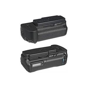

Posté le 06-12-2010 à 14:01:02  profilanswer
voila le modele pour les derniers reflex (7D) : c est lourd (350g) et surtout tres cher ! 700 usd !
Internal antenna with range of approx. 150m
je sais meme pas quel controle fin ca permet vraiment ... faut voir le lag aussi, si on a l image une seconde apres, c est trop tard pour declencher !
a ce prix la, surtout pour le jetter l envoyer en l air, je prendrais bien une copie chinoise :D (si ca existe, mais a ce tarif, y a des chances ...)
edit : il semble que l original WTF-E5 pour 7D puisse se trouver a 400 EUR en Chine ... ca reste cher ! une petite copie qui fasse pas poignee mais juste Wifi m interesse aussi, mais je trouve pas :D
l autre solution c est de brancher un truc sur la prise usb de l appareil et de transmettre le signal ... ca doit certainement pouvoir se faire en numerique, mais bon faut trouver et faut avoir du debit ...
APN > USB > transmition > usb > PC
y a plus qu a prier que le mirorless canon offre le wifi integre !
http://ecx.images-amazon.com/images/I/311EdvvTwXL._SL500_AA300_.jpg
Message édité par alainphoto le 06-12-2010 à 14:19:26
