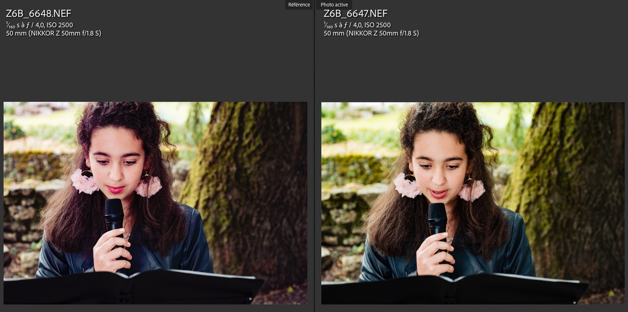

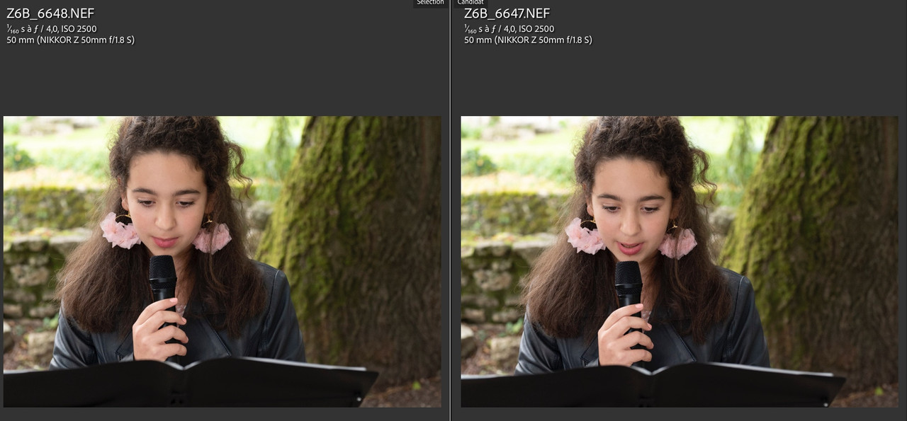

barna
Posté le 18-10-2021 à 10:56:49  profilanswer
barna a écrit :
Est-ce que quelqu'un peut m'expliquer ce qui se passe ?
Voici 2 photos brutes, 2 RAW. Prises à moins d'une seconde d'intervalle avec STRICTEMENT les mêmes réglages (cf exif  indiqués)
Aucune variation de lumière entre les 2, conditions strictement identiques.
https://i.postimg.cc/mrhmPCf5/Captu [...] -59-32.jpg
Je leurs applique le même preset, strictement identique lui aussi. et j'ai alors ces 2 rendus totalement différents, l'une a une dominante magenta et pas l'autre.
https://i.postimg.cc/t4v5GJZt/Captu [...] -58-22.jpg
 :ouch:  :??:  :??:
Bon, je m'auto répond le problème vient de la correction du voile. J'ai vérifié c'est ce paramètre qui fait partir la 2e photo dans les magenta. Sans ce paramètre les 2 photos traitées sont identiques.
