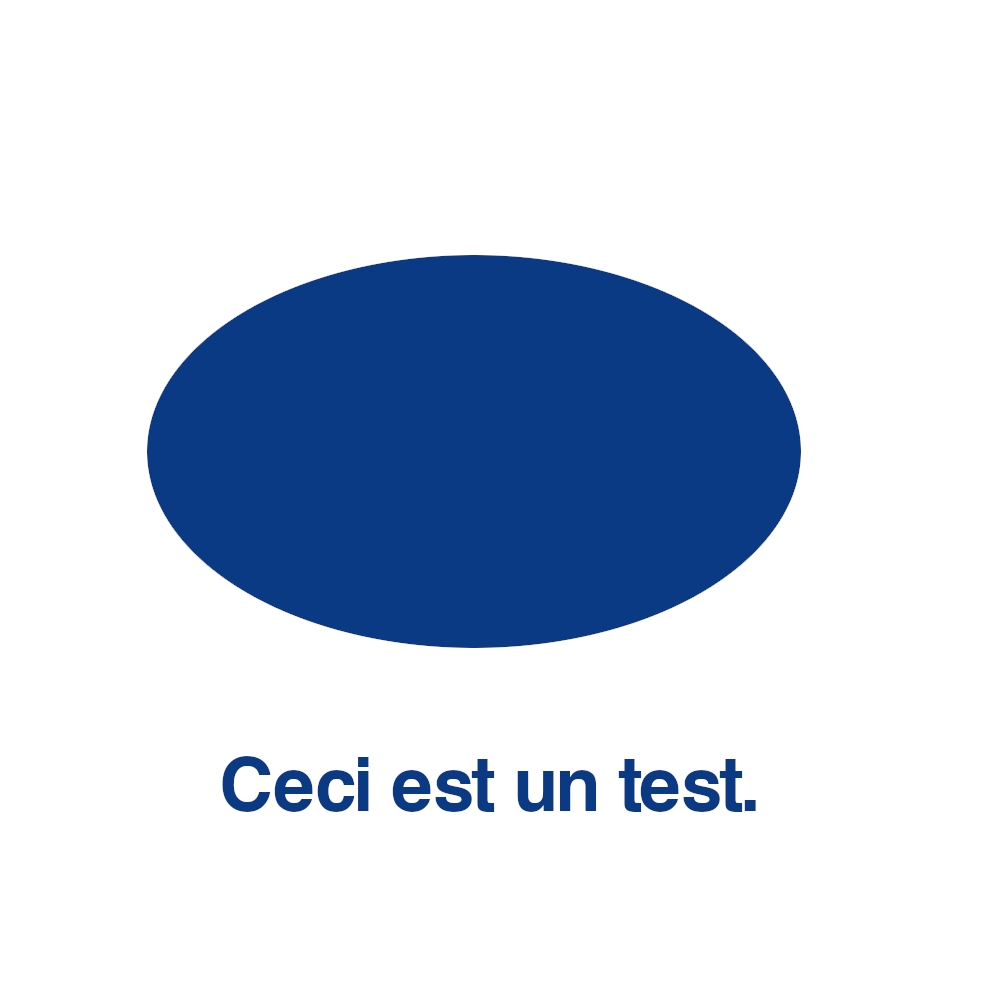

babysnoopy a écrit :
Hello les amis,
J'ai un problème avec Gimp sous MacOS/écran retina.
Le rendu est légèrement flou quand j'enregistre une image (on le voit sur les bords) :
https://rehost.diberie.com/Picture/Get/f/55873
Vous connaissez ce problème ?
Pas de problème sur l'ancien iMac non retina.
Je crois que c'est le problème décrit ici : https://www.gimpusers.com/forums/gi [...] t-100-view
sans réponse..
Tu peux nous montrer la même avec lton mac non rétina ? Parce que je ne vois aucun flou moi, sur la capture d'écran sur mon écran 15" 4K (donc rétina)

C'est un crop de la copie d'écran? Note que si c'est un pur problème d'affichage, tu pourras faire les copies d'écran que tu veux, elles risquent d'être nickel.
