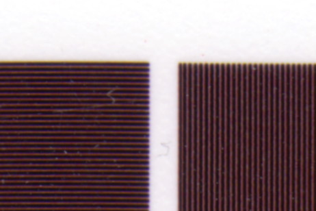

raysar a écrit :
Heu photoweb c'est pas du jet d'encre, donc leur machines ne font du pas du 300dpi.
Voici un scan ( à 1200 dpi) d'un tirage 10x15 avec des lignes de pixels noirs et blancs alternés, à une résolution de 1842x1228.
http://3141592.pio2001.online.fr/pictures/hardware/tirages/resolution/photoweb300.jpg
Ils atteignent donc bien 300 dpi en tirage Fuji. Et j'arrive à voir les lignes à l'oeil nu, en regardant de près (l'oeil à 18 cm du papier), sous un éclairage vif, avec et sans lunettes (je suis myope et astigmate).
Avec une ampoule au plafond, je ne les vois pas.
Message édité par Pio2001 le 03-11-2008 à 01:40:21

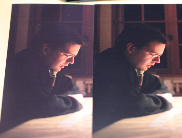

Il manquait une image dans mon comparatif labo pro / labo grand public. J'ai fini par la commander chez Photoweb, rien que pour voir la différence de contraste, étant donné qu'elle est plus représentative d'une image "normale".
Original :
http://3141592.pio2001.online.fr/pictures/hardware/tirages/grissouris/20081106-1.jpg
Photoweb sans retouche, grand public (scan sans retouche, ajustement du point blanc) :
http://3141592.pio2001.online.fr/pictures/hardware/tirages/grissouris/20081106-2.jpg
Gris souris sans retouche, pro (scan sans retouche, ajustement du point blanc) :
http://3141592.pio2001.online.fr/pictures/hardware/tirages/grissouris/20081106-3.jpg
L'halogène en plein dessus (photo) :
http://3141592.pio2001.online.fr/pictures/hardware/tirages/grissouris/20081106-4.jpg
Je me demande si c'est juste une différence de papier.
