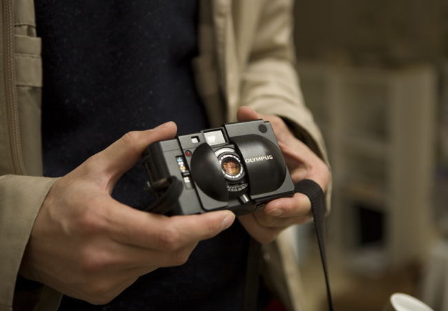

Voici le 24x36 argentique que j'emmenais en voyage, il tient dans toutes les poches (Olympus XA-1):
http://lh4.ggpht.com/_p64RKgHo3TU/Sr5L_w_6pVI/AAAAAAAAIzc/WuGu6WOTZqE/s800/_MG_8429.jpg
Rajoute un LCD et remplace un des compartiments bobine par une batterie, pas de raison que ce soit plus gros.

J'aime bien ces analyses qui présentent une expérience certaine.
L'Olympus argentique  présenté ci-dessus par exemple est petit surtout grâce à l'optique classique 35mm f/2.8.
Ce n'est pas la seule finalité des NX. Sorti de ça, les blocs optiques sont plus encombrants.

protutor a écrit :
+1    :jap:
Mais c’est exactement mon point! La compacité d’un appareil photo à surface sensible de dimension 24x36 (film ou capteur FF) dépend surtout de celle du bloc optique.
Si on n’est pas obligé d’avoir un fort tirage mécanique (les reflex sont obligés à cause de la cage miroir mais il n’y a pas que les miroirs dans l'histoire de la photo, cette filière sur le NEX le prouve tous les jours), et qu’on se contente de petite focales (ce qui est nécessaire et suffisant pour les photos « humanistes » de rue, de reportage « immergé » etc, bref une grande partie de celles qu’on admire dans les expos et musées de la photo), on peut avoir la même compacité (boitier + objectif) en numérique à capteur FF que pour les plus compacts des argentiques 24x36 de même focale.
Leica l’a démontré avec son M9 qui ne diffère en pratique du volume de ses ancêtres argentiques que de l’épaisseur de l’écran LCD (la batterie se trouve là où on glissait la pellicule). L'électronique n'est pas le problème aujourd'hui, c'est un fait, n'en déplaise à Grincheux.
De même on pourrait imaginer un appareil à capteur FF à focale fixe 35mm du volume d’un Olympus XA-1, je n’en disais pas plus (ni moins). On pourra même faire plus compact que le XA si on envisage ce type de compact FF sans viseur optique ni EVF.
cdlt,
GBo
n°3856339

GBo : totalement d'accord... ça manque le remplaçant du XA-1 (et du µ2 aussi).
Vu le viseur du µ2 en effet autant le virer et avoir simplement un bel écran.
Putain un 35 2.8 fixe qui dépote devant un capteur full frame dans la taille d'un ixus... rhaaa.... bave...
Puisqu'on s'éloigne... il reste aussi le Hasselblad Xpan à passer en numérique...
Message édité par depart le 19-08-2010 à 11:15:58
