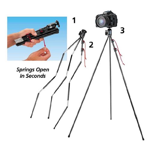

Le plus important ça reste d'utiliser son trépied. Le plus low-cost qui soit sera toujours meilleur que pas de trépied du tout :jap:
Dans le genre gadget, j'ai toujours ce trépied que j'utilise avec plaisir pour mon eos m :
https://images-na.ssl-images-amazon.com/images/I/41xxWo-JIZL.jpg
255g avec la rotule intégrée, monte à 71cm, 23cm plié, donné pour 1,36kg de charge.
Je ne comprends pas qu'il ne soit plus commercialisé d'ailleurs, j'ai toujours trouvé que c'était une bonne idée.

5k€ de matos et un trépied low-cost c'est antinomique :o
Dans tous les cas, peu importe le prix ou la qualité du trépied il y aura toujours des accidents (rafale de vent, jointure qui se desserre, personne qui trébuche et fait tomber le trépied, etc), la qualité du trépied permet de réduire le risque mais jamais de le faire disparaître. Le bon sens restera toujours la meilleure solution pour éviter les ennuis.
J'ai déjà utilisé mon 6d+pancake avec un trépied low-cost (le modèle "tente" du post au-dessus). Je savais que c'était limite, j'ai tenu l'appareil par la lanière en permanence. Ce trépied m'a donc permis de faire des poses longues sans mettre en danger l'appareil. La qualité des images était loin d'être parfaite, je ne dis pas le contraire et j'ai changé de matériel depuis, mais j'ai pu prendre des clichés que je n'aurais pas pu prendre sans.
Dans tous les cas, aujourd'hui, même avec un Gitzo (qui reste une référence du point de vue qualité), il n'y a qu'au beau milieu de la pampa, sans le moindre vent que je ne tiens pas l'appareil par la lanière pendant la pose. Je suis peut-être parano, mais si je fais des poses de 30s maximum, je n'ai pas vraiment le temps de m'éloigner de l'appareil donc autant éviter les risques. En ville, lâcher la lanière de l'appareil et à fortiori m'éloigner du trépied est un risque que je ne prends pas pour tout un tas d'autres raisons.
