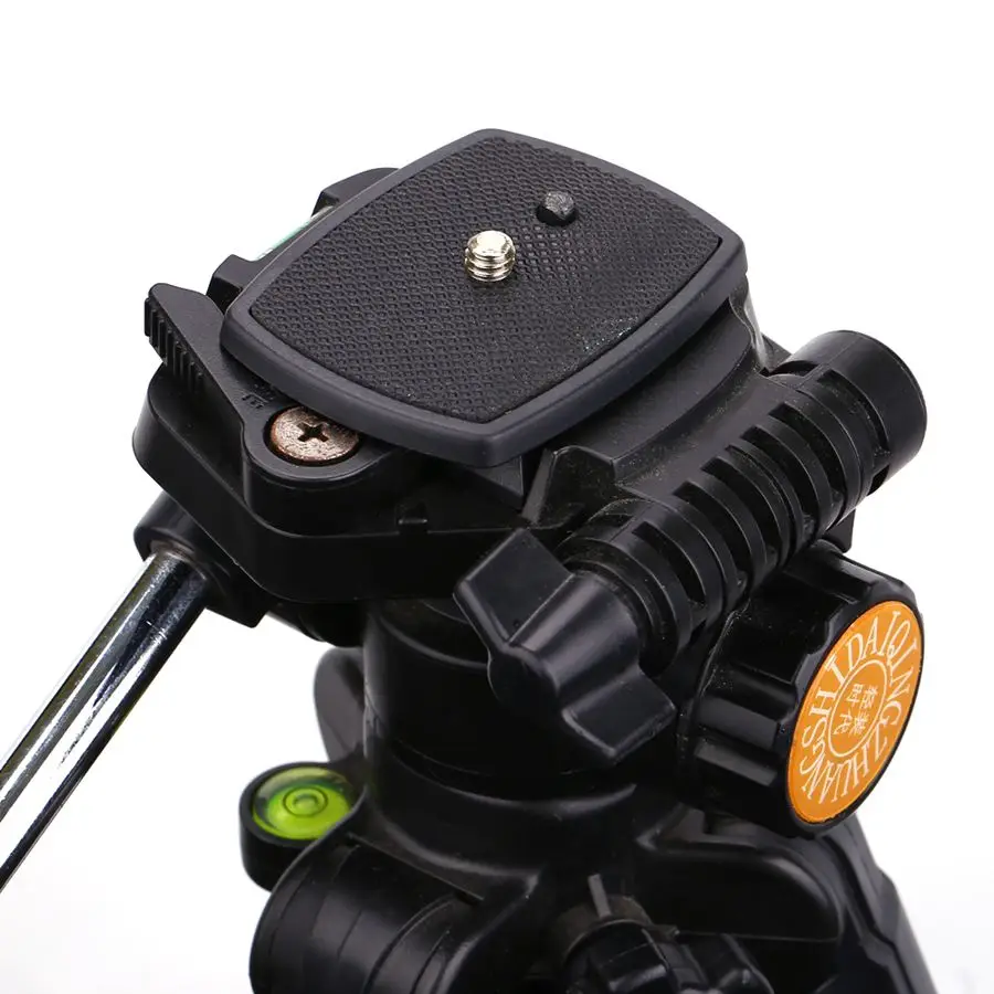

petite question concernant les compatibilité arca justement. J'ai une tête manfrotto avec attache rapide de base de ce type :
https://www.digit-photo.com/images/photoprod/MANFROTTO200PL.jpg
J'ai commandé récemment une L plate pour mon X-T10, compatible arca donc, et l'idée est de profiter de cette compatibilité arca sans changer la tête. Du coup est-ce que ça pourrait se faire avec un truc de ce genre : http://www.ebay.com/itm/QR-50-Quic [...] 2043703982 ?
http://i.ebayimg.com/images/g/upkAAOSw6n5XsoIq/s-l1600.jpg
Donc en vissant mon attache rapide manfrotto sur cet accessoire de sorte que l'ensemble reste à demeure sur le trépied et ne pas avoir à tout monter/démonter du boitier à chaque fois ?
n°5768308

c'est justement cette plate que j'ai prise mais par conter moi je dévisse celle d'origine visser sur la rotule
Galerie HFR
n°5768318
nikos69
Posté le 13-12-2016 à 12:48:58  profilanswer
Du coup je sais pas si ma plate manfrotto peut se visser dessous. C'est un pas de vis standard dessus ?

L'idéal c'est d'avoir une rotule compatible "arca swiss standard", et là en général on trouve plein de L-Bracket compatibles...
J'étais assez sceptique au départ (je viens d'un trépied manfrotto) mais je ne prendrai plus autre chose maintenant...

la plupart des L-brackets sont de format classique Arca Swiss, tout comme bon nombre de rotules
(attention toutefois, la PME suisse Arca Swiss a désormais 2 formats de plaquettes et d'étaux: le standard Arca Swiss Classic, dispo auprès d'autres marques aussi, et le dernier compact Arca Swiss Monoball Fix, encore très spécifique à cette marque)
gaffe aux étaux et plaquettes des rotules Manfrotto, p.ex., qui ont leur propre format propriétaire, compatibles avec rien d'autre que leur marque
la solution dans ce cas est de dévisser l'étau et d'en placer un autre au format standard Arca Swiss Classic
Message édité par PitOnForum le 19-12-2016 à 10:49:03

Merci j'ai effectivement vu aussi les petits "étaux" qui vont bien.
L'idée c'est d'en avoir un qui se visse sur la même vis que le standard pour l'appareil ( du 1/4 si je ne m'abuse), pour le coller sur un pied "basique" (pas envie d'investir dans un pied avec rotule/tête spécifique, mais cherche solution cheap pour tenir un appareil en format vertical sur pied lambda sans avoir à pivoter à 90 le support du boitier (le genre de pivot super fragile, qui ne tient pas le poids d'un réflexe, en plus de désaxé le centre de gravité de l'ensemble...)).
Donc un étaux vissé, sur pied de base/ plus bracket L standard me semble être la solution...
Flickr Instagram SiteWeb

nikos69
Posté le 19-12-2016 à 10:19:24  profilanswer
C'est ce que je cherchais, et je pense avoir trouvé le tout pour pas cher du tout, étau mentionné plus haut + L-bracket. Bon par contre c'est pour du Fuji alors forcément pas le même poids. Mais du coup ça doit bien exister aussi.
et du coup tu as reçu? ça le fait bien?
C'est pour quoi en fuji dans ton cas (parce qu'entre un x-m1+18mm ou xt-2 grip+16-55mm, il y a un monde, et pour ma part, c'est pas non plus du d3+14-24 en terme de poids...)?

nikos69 a écrit :
J'ai reçu https://www.amazon.fr/gp/product/B0 [...] UTF8&psc=1
et j'attends sous peu https://www.amazon.fr/gp/product/B0 [...] UTF8&psc=1
C'est pour monter un X-T10 avec le 27 la plupart du temps, mais j'ai quelques vieilleries dont un 135 2.8, 400 5,6 du coup je pourrais voir à ce moment là les limites du truc. Après pour le prix je m'attends pas à des miracles, mais rien que l'adaptateur fait vachement costaud, c'est pas du plastoc quoi :o
C'est là ou je comprend pas trop, j'ai vu ce genre d'étaut: https://www.amazon.fr/gp/product/B0 [...] UTF8&psc=1, mais je comprend pas pourquoi la vis est là et pourquoi vis "male".
Je m'attendrais avoir un trou taraudé en dessous (partie "femelle" donc) pour viser cet étaut sur le haut d'un pied lambda:
http://ae01.alicdn.com/kf/HTB1yopI [...] sories.jpg
Message édité par etienn le 19-12-2016 à 11:00:49

nikos69
Posté le 19-12-2016 à 11:04:08  profilanswer
J'ai pas encore essayé, je regarde ça ce soir et posterai une photo de ce que ça donne (enfin si ça marche  [:tinostar] )
n°5770257

Posté le 19-12-2016 à 11:06:55  profilanswer
J'aurais plutôt pris ce style d'étaux donc:
https://www.amazon.fr/Andoer-38mm-a [...] KDDQBEJXDQ
(mais au dela de la ma problematique, je pige pas l'intérêt de la vis au milieu de la glisière en queue d'aronde)
il me semble que cette vis ne doit pas rester montée ainsi, mais qu'elle sert à fixer l'étau à la rotule ou directement sur le trépied
l'étau ne se visse pas sur l'APN; dans un étau on glisse une plaquette, qui elle est fixée à l'APN
donc soit c'est une vis adaptatrice, soit une vis de remplacement, soit une vis supplémentaire
Message édité par PitOnForum le 19-12-2016 à 11:33:46

etienn
Posté le 19-12-2016 à 11:35:52  profilanswer
nikos69 a écrit :
Voilà une photo tirée d'un commentaire d'un gars qui a pris l'ensemble pour son 5D3 (même plate + ce bracket https://www.amazon.fr/Andoer-MPU100 [...] QKJX1SV4K)
http://images-na.ssl-images-amazon [...] SL256_.jpg
Pour lui ça fonctionne au poil.
Ok, c'est effectivement cette L plate cheap que j'avais dans le viseur (pour un ensemble L+étau apacher).
Ok ceci expliquerait cela (et là ça serait logique alors)!
Merci.
Mais j'adore le vendeur e-bay, qui montre un visuel incohérent avec l'usage du produit vendu... :D
nikos69: tu nous confirmes quand tu as tout en main? Etau+ta L plate.
