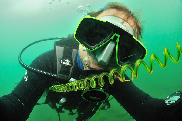

LaPointe a écrit :
A mon sens un petit boot avec un mousqueton au bout est un minimum de toute façon car, pour moi, il faut pouvoir lâcher le caisson pour pouvoir libérer ses deux mains en cas de problème ou de situation difficile (sauf si on s'en fout de laisser au fond plusieurs k€ évidemment :o )
J'ai! (on voit que ça sur mes autoportraits :D) Il y a une attache qui permet de liberer ou pas le truc. donc soit c'est très court, soit c'est libre.
http://www.6klid.com/gal/evasion/galleries/subaquatique/leman/sub20090712_04.jpg
ma vie, ma carrière! - Un trait d’union entre des photos et des mots.
http://www.6klid.com/gal/evasion/g [...] 712_04.jpg
 :jap: J'ai ça sur mon phare.
Mais je ne sais pas encore si je vais partir sur ça ou un boot classique qui resterait sur la platine et que j'accrocherais ou pas à la stab :gratgrat:
C'était plus simple avec mon caisson tout simple Ikelite avec juste une dragonne autour du poignet :D
