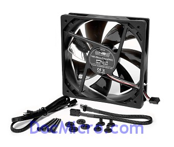

au niveau liquide c'est un peu chacun sa potion magique, le tout c'est de ne jamais mettre de l'eau du robinet mais ca tu dois déjà le savoir.perso je mets du feser VSC à base d éthylène glycol avec un peu d'eau déminéralisé.
http://www.docmicro.com/pieces/The [...] _7033.html
avant je mettais 80% eau déminéralisé et 20% additif anti corrosion/algues et ca posais pas de problèmes.
pour ton réservoir à toi de voir ce qui te convient le mieux...

ba il s'est mal démerdé car j'ai rarement entendu dire qu'on avait plus de bruit en water qu'en aircooling
soit tu sous volt tes ventilos, ou tu choisi bien tes ventilateurs à l'achat et tu ne devrait pas avoir tous les problèmes qu'il a eu.Type noisebloker BlackSilentFanPro PL1 120*120*25mm, 11dB, 40CFM c'est quasi inaudible
http://www.docmicro.com/images/piecesV2/NB_blacksilentproPL1.jpg
http://www.docmicro.com/pieces/Noi [...] _8539.html
tous les ventilos chez noisebloker avec des références finissant en "1" (S1,PL1) sont silencieux.
j'ai aussi des découpes au dessous et au dessus de mon boitier et j'ai pas de bruits gênants, j'ai des NoiseBlocker - NB-Multiframe S-Series M12-S2 120*120*25mm - 1250 RPM - 19 dBA
http://www.docmicro.com/images/piecesV2/NB_MultiFramemf12.jpg
http://www.docmicro.com/pieces/Noi [...] _7966.html
c'est des "S2" 19db mais avec un Aquaero qui régule la vitesse et ça fait pas de bruit!
il y a d'autres marques pas mal aussi. Il faut pas qu'il ne monte trop en db d'origine (max 13 db) si tu n'a pas de régulateur derrière pour réduire la vitesse.
mais le silence absolu c'est dur à faire. Si tu n'entend plus rien niveau ventilo, tes disques dur vont prendre la relève, tu devra mettre un SSD à la place du disque system et utiliser des HDD externe pour le stockage si tu veux vraiment du silence. Le problème des HDD résolu, il te faudra avoir une alimentation silencieuse...etc.
