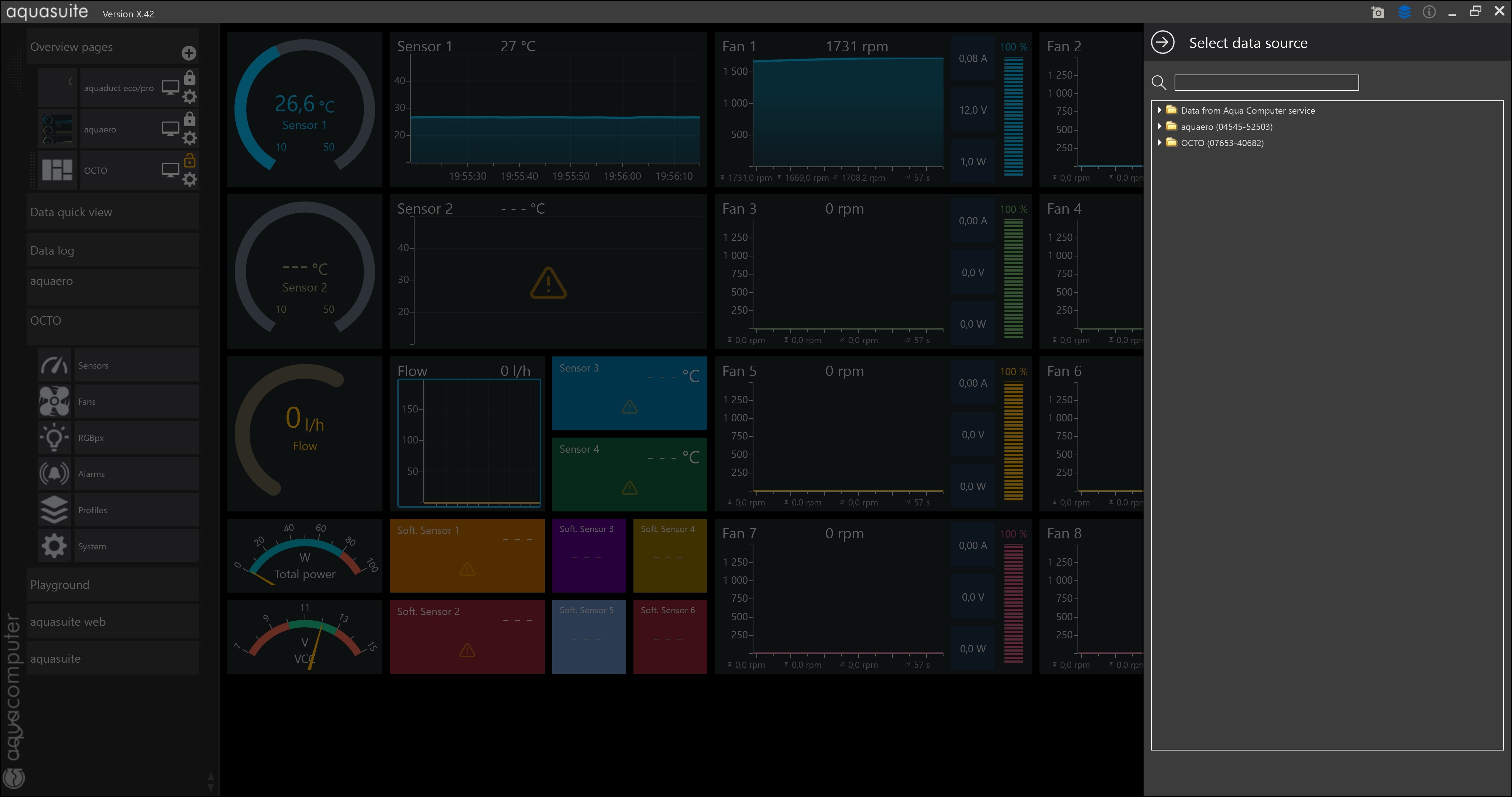

pour la sonde de température tu la met ou tu veux tu la branche sur ta carte mére si elle est compatible mais attention il y as plusieurs type de sondes 5k,10k etc
sinon il existe des carte controleur pour gérer le water/ventilo/debit etc
https://www.manualslib.com/manual/2 [...] -Octo.html
https://www.aquatuning.fr/refroidis [...] controleur
j ai un octo en commande  :)  mon tableau de bord avec l aquéro 5 lt https://zupimages.net/up/21/30/qn1f.jpg
à terme 8 sortie PWM les ventilos  reglé indépendamment en fonction de la température de multiple sondes placées dans les endroits stratégique (déformation professionnel)  :D
l aquéro et l octo seront conecté ensemble et tourne sans rien d autre que l alim c est assez securitaire l ensemble relié à la CM pour le visuel/prog si besoin mais une fois configuré c est autonome
mais je m égare assez parlé de ma config  :lol:

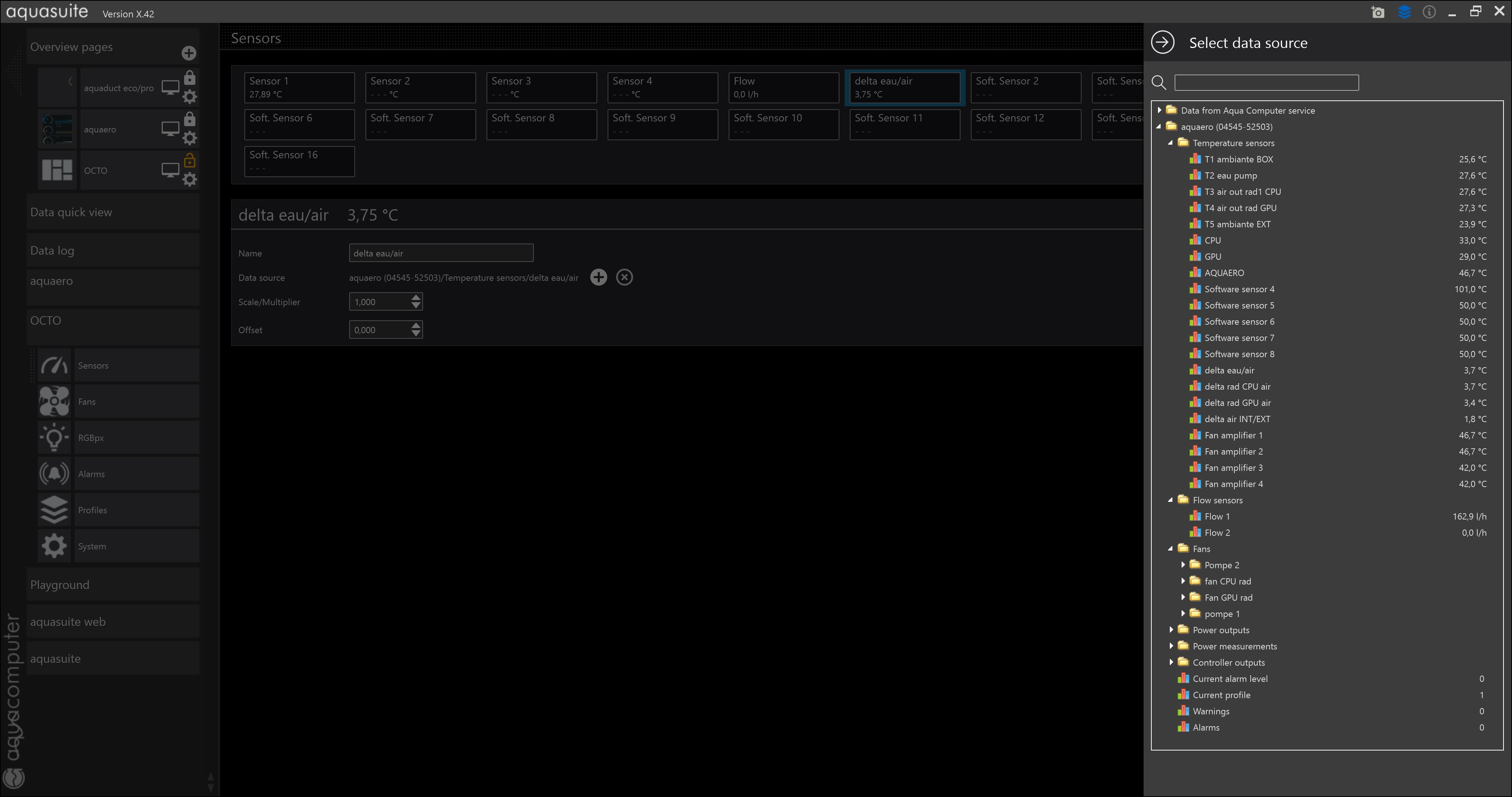

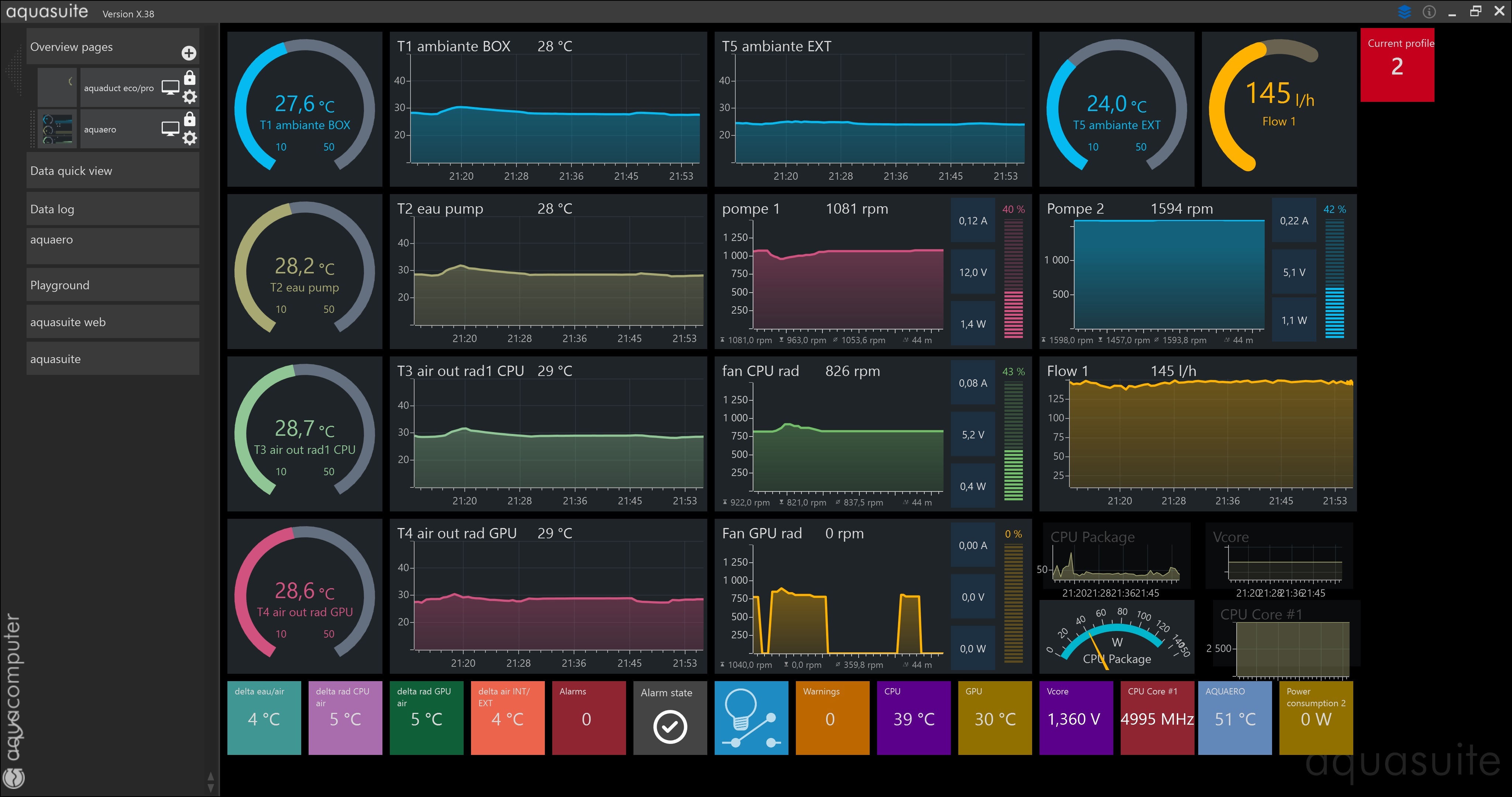

Merci pour ton lien, j'ai pris deux filtres ;)
Comment savoir si j'ai besoin d'une ou deux pompe ? je comptais partir sur une...
Ca m'apprendra à demander, voici le contrôleur et les accessoires que j'ai choisis (merci pour le conseils, je me suis renseigné et ça a l'air génial) :
https://www.aquatuning.fr/refroidis [...] entilateur
https://www.aquatuning.fr/refroidis [...] e-ambiante
https://www.aquatuning.fr/cables/ca [...] carte-mere je n'arrive pas à savoir si cela se monte sur l'octo)
https://www.aquatuning.fr/refroidis [...] carte-mere (si le précédent cable ne se monte pas sur l'octo ,mais je préfèrerais éviter, vu que le but de cet écran est d'être posé sur mon bureau en USB (2m), ce câble limitera grandement la longueur du câble).
https://www.aquatuning.fr/refroidis [...] our-vision (si besoin)
https://www.aquatuning.fr/cables/ca [...] -et-quadro
https://www.aquatuning.fr/refroidis [...] our-vision (pas sûr que ce soit utile)
https://www.aquatuning.fr/refroidis [...] erne-100cm (à voir si celui fourni est plus court)
https://www.aquatuning.fr/refroidis [...] bit-2-g1/4
Ainsi que plusieurs https://www.aquatuning.fr/cables/ca [...] -30cm-noir (les 3 pins je ne compte pas les utiliser, mais ce sont les connecteurs les moins chères, après on passe sur du 4/6€ pces).
Le but :
Au moins deux capteur de temps en entrée/sortie d'un des deux rad, un autre capteur de température sur le circuit avec le capteur de pression, une alarme qui permet de couper le PC en cas d'arrêt du débit, tous les ventilos des rads branchés dessus, et ceux du boitiers si possible, mais pas forcément utile.
Le petit écran posé sur mon bureau, vu que le PC restera au sol entre deux autres PC.
Cela te semble cohérent ?

je crois que l on vas pouvoir faire remonter les ancien post aquéro et aquasuite il y as du taf à brancher et regler tout le matos
je ne sais pas si on peut brancher le vision direct sur l octo peut etre dans la doc il dise que l on peut sur un aquéro 5 ou 6 mais pas sur un octo tu seras certainement obligé de tout brancher en usb sur la CM mais sa devrais tourner
edit: je viens de recevoir l octo il étais chez la voisine je test via l usb de la carte mere voir si l on peut faire transiter le signal comme cela aquero (=CM=) octo si sa fonctionne sa le devrais aussi dans ton cas !

aucun problème tu peut le faire via l usb je l ai branché comme cela et on peut importer des valeur de l un ou de l autre dans aquasuite et j ai eu droit à la mise à jour d aquasuite derniere version et du firmware qui étais payante :)  :bounce:
une fois branché les différent appareil aquacomputer fonctionnent comme une seul entité :jap:
https://zupimages.net/up/21/30/h24z.jpg
par contre tu est obligé de passer par des "soft sensor" afin d importer les valeur d un appareil à l autre et leur nombre est limité
16 sur l octo  :)  et 4 sur l aquéro ( virtual sensor )  :(
https://zupimages.net/up/21/30/09du.jpg
