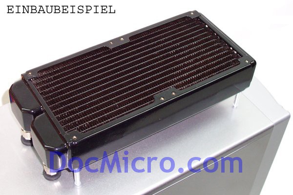

le system des vis c'est pas "degueu", ca fait propre :
http://www.docmicro.com/images/pieces/WC_VisPlexiRad.1.jpg
tu passe la vis a l'interieur du boitier, tu la fait ressortie, tu met la baguette en plastic, tu pose le rad dessus et tu vis, c'est propre et simple comme system.
le probleme avec les blacklord c'est qu'ils sont enorme, qu'ils ont des tubes rond (moin bonne dissipation que des tube plat), vu qu'ils sont enorme il faut une grosse ventilation pour qu'ils soit efficace, et enplus de sa la marque qui les fabrique "A1Cooling" a fait fahite donc pour le sav je sais pas ce que sa donne en cas de probleme.
