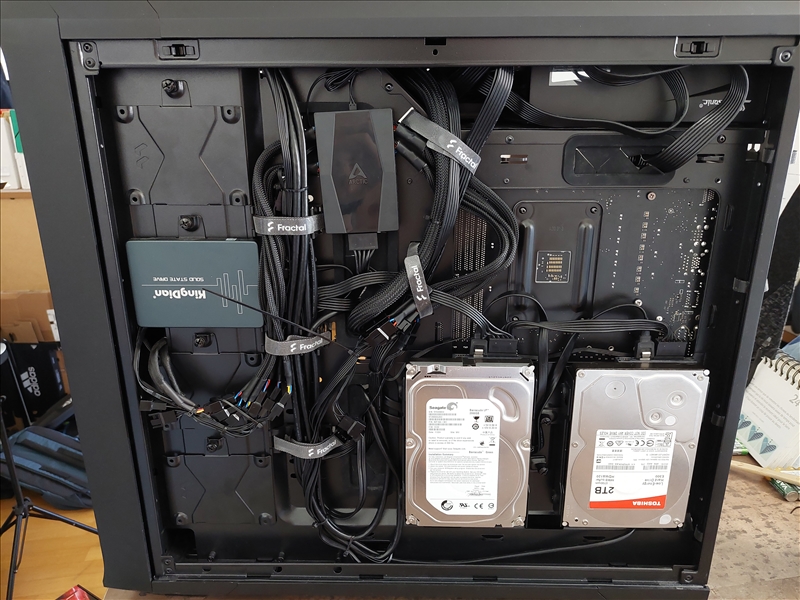

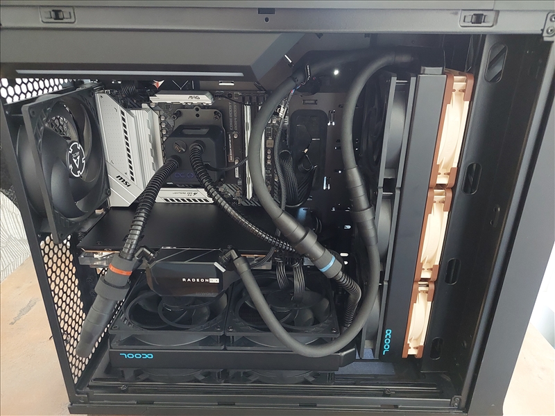

Je crois que c'est ce que j'ai fait, du moins, pour le rad en front. :)
Voilà deux petites photos :
https://rehost.diberie.com/Picture/Get/r/83694
https://rehost.diberie.com/Picture/Get/r/83695
Mon Feed--Achats/Ventes
n°2578378
AVatar66
Oy Wazzoks !
Posté le 17-08-2022 à 09:07:55  profilanswer
Il n'y a pas de problème du coup puisque tu as une seule grande loop dont le point haut est le réservoir du RAD 360mm   ;)
Je pensais que tu avais 2 loops séparées  :jap:
Message édité par AVatar66 le 17-08-2022 à 09:09:19
