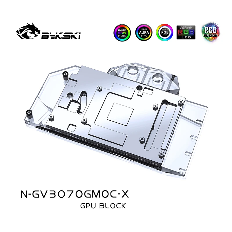

lolo-1234
Posté le 03-09-2021 à 18:57:11  profilanswer
@valdus oui j ai vus aprés mais un coup de dremel et RAS ! :D
ou celui ci alors sinon t est bon pour lui en faire un sur mesure j en ai pas vus d autre !
https://www.formulamod.com/barrow-g [...] 58413.html
https://images.51microshop.com/860/product/20210730/Barrow_GPU_Water_Block_For_Gigabyte_3070Ti_GAMING_OC_8G_GPU_Card_Full_Cover_Water_Cooling_With_Backplate_BS_GIG3070T_PA_1627636471494_4.jpg
