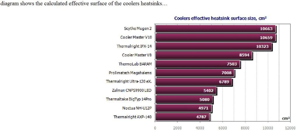

bibir a écrit :
Ah bon les performances de l'IFX-14 sont donc limitées dans une configuration inaudible (ventilateurs à 500/600 RPM maxi) ???  :??:
Je ne savais pas.
il y a des dissipateurs qui se distinguent des autres en condition de faible ventilation; d'autres se démarquent de leurs concurrents en condition de forte ventilation
les dissipateurs Thermalright Inferno Fire eXtinguisher ou IFX-14 et Noctua NH-D14 sont typiquement des "performers" qui excellent avec une ventilation bien soutenue; à l'inverse en cas de faible ventilation d'autres dissipateurs comme le Scythe Orochi font mieux
un dissipateur tel le Scythe Orochi est spécialement conçu pour la faible ventilation et même le passif; il en résulte qu'il excelle en cas de faible ventilation, mais qu'il sousperforme Thermalright IFX-14 et Noctua NH-D14 en cas de forte ventilation
comme toujours, tout est relatif, tout cela ne veut pas dire que ces différents dissipateurs ne soient pas bons en situation inverse, seulement que chaque produit a son domaine de prédilection
cf. http://forum.hardware.fr/hfr/Overc [...] m#t1912903
Message édité par PitOnForum le 04-07-2010 à 17:48:38
Je ne savais pas.
Oui et non, un HR01+ ne se démarque pas d'un TRUE par ex même à 400rpm...
En réalité de ce que j'ai vu HR01+ + IFX10 est a peine au niveau du TRUE en pratique.
Après j'avais testé avec un X6800 a 3,7GHz/1,550V, donc un truc qui chauffe de manière démente comparé à un C2Q 45nm... :D
En pratique un TRUE suffit déjà sans soucis pour ventilé un C2Q 45nm @ 3,6GHz avec un fan a 500rpm.... Même par 35°C ambiant.

Posté le 04-07-2010 à 18:25:48  profilanswer
C'est bien ce que j'avais compris en te lisant.  ;)
L'IFX-14 serait donc plus adapté aux overclockers qu'aux personnes ayant comme critère premier le silence.
Si je devais changer de ventirad, j'aurais donc plus intérêt à opter pour un Orochi pour du 500 RPM.  ;)
Mais pourquoi changer, puisque je suis inaudible sans aucun compromis avec les températures.  :??:  :whistle:
Et mon AXP-140 avec ventilateur 140 débordant apporte un léger souffle sur RAM et chipset.  :)
bibir a écrit :
Intéressant.  :)
si tu possèdes déjà l'excellent IFX14, ce n'est plus la peine de changer
puis, il faut avoir la place pour pouvoir installer ce monstre d'Orochi...
IFX14 c'est Top niveau performances.
http://www.comptoir-hardware.com/a [...] l?start=74
Message édité par wolfflyter le 04-07-2010 à 22:20:04

La surface de dissipation de différent dissipateurs
http://i189.photobucket.com/albums/z111/wolfflyter/surface.jpg
combien pour le HR02 ?

Posté le 06-07-2010 à 15:54:42  profilanswer
intéressant
tout au dessus devrait trôner le Scythe Orochi...
intéressant
Je crois que non.... le Mugen II a une surface plus grande ....... :D
 :ouch:  http://i189.photobucket.com/albums [...] emiumb.jpg
Il serait bon de compléter ce tableau des surfaces car c'est une indication pour les faibles ventilation.....  :whistle:

Posté le 06-07-2010 à 16:05:19  profilanswer
Apack Zerotherm BTF90 : 4404cm²
Coolermaster GeminII : j'ai pas calculé  :o
(je sais, tout le monde s'en fout de ces modèles  :whistle: ).

PitOnForum
thèse - antithèse - synthèse
Posté le 06-07-2010 à 21:35:42  profilanswer
quelle est la source (lien) de ce tableau?

La surface de dissipation de mon AXP-140 n'est pas géniale.  :heink:
