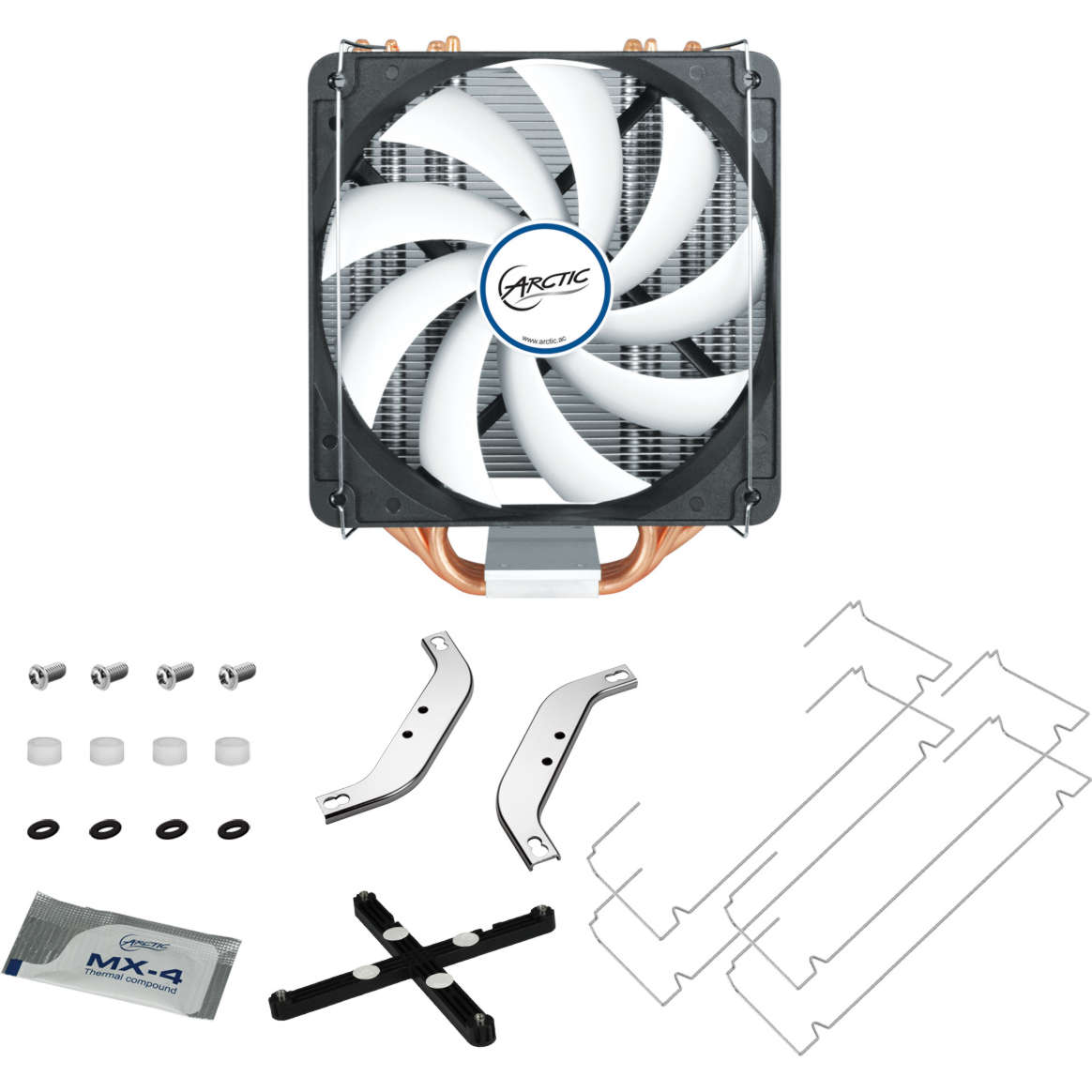

www.ldlc.com/fiche/PB00139841.html
une be quiet comme conseillé ici, à budget raisonnable, et le ventilo à l'air vraiment silencieux (hésité à investir dans un semi fanless)
ARCTIC COOLING I32
http://www.ldlc.com/fiche/PB00198390.html
je viens d'installer la be quiet, elle est inaudible :love:
Bon me reste plus qu'a changer le ventirad, car encore un petit bruit, mais je sais pas si ça vient du DD qui tourne ou du ventirad . :hello:

hello :hello:
Concernant le ventirad que j'ai acheté, il y a une petite "croix" à mettre sous la carte mère pour tenir le rad. Est ce qu'il faut que je le change si j'ai déjà un ventirad? est une pièce spéciale pour le poid du radiateur? ou c'est juste pour une nouvelle carte mère sans support? et donc que le système actuelle est déjà en place et pareil ?
la photo qui montre la petite croix: (le truc à coté de la pâte thermique)

n°2418444
thony94
Posté le 08-12-2015 à 10:31:30  profilanswer
Tu dois la mettre, chaque ventirad à son propre systeme de fixation qui est différent. Si il y a déjà une backplate avec l'ancien ventirad il faut l'enlever, tu ne pourras surement pas y visser le nouveau ventirad dessus... ;)
n°2418445
fabien
Vive la super 5 !
Posté le 08-12-2015 à 10:36:13  profilanswer
wow, faut que je démonte tout le pc ?!
n°2418446
thony94
Posté le 08-12-2015 à 10:40:13  profilanswer
Juste la CG et la CM... :p
Par contre j’espère qu'elle va passer parce que la backplate à l'air assez épaisse et tu n'as pas un boitier très récent avec de la place derrière... :/
n°2418447
fabien
Vive la super 5 !
Posté le 08-12-2015 à 10:47:12  profilanswer
en effet, fort probable.
A voir si je l'installa, surtout que c'est silencieux maintenant (faible charge), c'était l'alim le problème ...
n°2418475
