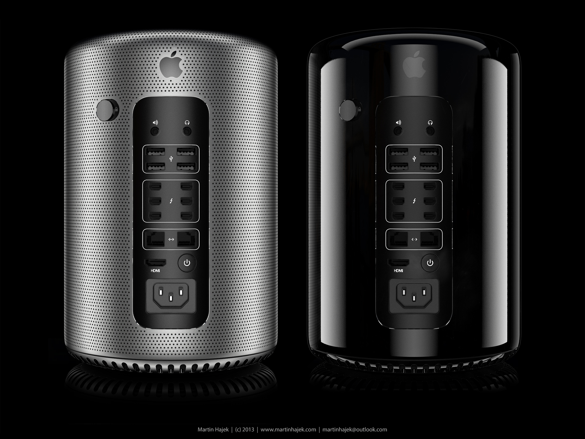

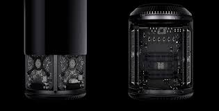

Avez-vous vu la conception en cylindre du dernier Apple Mac Pro 2013?  :sol:
https://www.youtube.com/watch?v=pqgKBnPViS0
- la carte mère et les deux cartes graphiques sont montées sur un grand dissipateur thermique commun, en triangle, au centre de la machine
- la ventilation est assurée par une grosse turbine qui chapeaute le tout pour l'extraction de l'air chaud et d'ouvertures au pied du boîtier pour l'apport d'air frais
- le boîtier est cylindrique en alu
- selon le constructeur, ce Mac Pro serait silencieux
http://www.nowhereelse.fr/wp-content/uploads/2013/06/9085033063_066224bb2f_o.jpg
http://belgium-iphone.lesoir.be/blog/wp-content/uploads/2013/07/macpro-glass_3.jpg
https://encrypted-tbn1.gstatic.com/images?q=tbn:ANd9GcS1g47XSbduugQ_hrUL48Mbwq5HkJUotHfKpG_DhTJ023Hb-ES5TQhttps://encrypted-tbn1.gstatic.com/images?q=tbn:ANd9GcTGOa6dtiFLbf0evJ9s0qdkQSVr0FA1Ymt0WleHXUVrmqxHpAoGGwhttps://encrypted-tbn0.gstatic.com/images?q=tbn:ANd9GcQtCD5TaHwHMk_HxllKKPaTf-B_ITUQJqygl_HpNATn1b9qte6c
https://encrypted-tbn3.gstatic.com/images?q=tbn:ANd9GcRvYjnHZtTY2xPf7pciLSQ05rcCRMiuaP0f753tAjQS82OjsZU4https://encrypted-tbn1.gstatic.com/images?q=tbn:ANd9GcQGawcfh3-Z72KFSIcYnjcPwOddfYy-oNkXk5n2PvJ9v5mMtUWnhttps://encrypted-tbn1.gstatic.com/images?q=tbn:ANd9GcRpZz7rOKRciRQWx18AMO4COJ-Jvn5X9gDp0ftGSdF9wVKb1oGJhttps://encrypted-tbn3.gstatic.com/images?q=tbn:ANd9GcTrx2Zq_pNFJ26B3GYwaxbMfEp7GQVbyAYLGaKAVELUpt9TlmYg
https://encrypted-tbn1.gstatic.com/images?q=tbn:ANd9GcRwNVElBpVQEkFmT-KV237-AKCYZcUrgvJVv01HV3vWa_3NxvC5https://encrypted-tbn1.gstatic.com/images?q=tbn:ANd9GcSlKayX7FKr8KQcbIHcWs5xKhbdeBqL19Mi-6JxL2iPuUV4dWkHhttps://encrypted-tbn3.gstatic.com/images?q=tbn:ANd9GcREAZF4WHO_lHlKoAYgXPDMMH33jGxXfU-wkAai2A7gwWOZ--CIHQ

La prise d'alim est quand même à l'avant de la tour ^^
(ou les prises usb et le bouton power à l'arrière, c'est au choix!)
Ca ressemble plus à de la pub qu'à un concept,
et quand même toutes les parties les plus chaudes (cpu, et gpu notamment) se retrouvent très proches les une des autres.

c'est bien l’arrière, en même temps c'est une station de travail, le ON/OFF tu le touche pas toutes les deux minutes et le démarrage au clavier ça existe depuis longtemps.

Je ne connaissais pas, je vais me renseigner, après même pour une station de travail, un ou deux ports USB en façade, c'est pas désagréable ^^

Le progrès selon Apple quoi...  :sarcastic:

je suis curieux concernant la température et le confort sonore, sont-ils vraiment au point?
