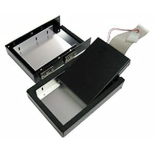

Si l'isolation a pour but de faire taire le souffle des disques, c'est quasiment peine perdue puisque les ouïes d'aération sur la façade avant sont à quelques centimètres de la cage HDD. Le fait de murer en partie cette dernière apporte un mieux mais ne constitue pas une panacée.  [:spamafote]
http://farm8.staticflickr.com/7028/6629229271_9d35241355.jpg

Je l'ai commandé en début de semaine (M8 1To) !  :sweat:
M'enfin la majorité des boiters USB ont tendance à amplifier les grattements et le bruit de souffle. Regarde ce que ça donne en "open air" sur de la mousse.
Le SQD2.5-1000 est également sur la route (27.50€ fdp in chez Amazon). En espérant que le Samsung se fasse complètement oublier !
