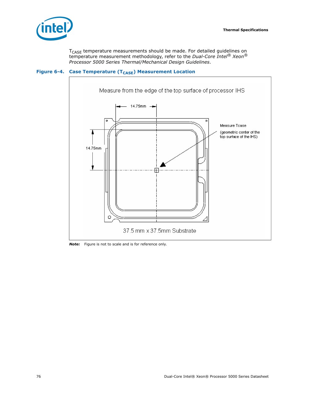

Ouais et après, il te faudra t’attaquer au bruit en full.  :D Le Tcase du i3 530 est de 72,6° et je te garantis que cela ne coupe pas à 80°... :pfff: ni à 85 si tu changes la température critique dans les options de OCCT.  :na:
Alors je en sais pas à quoi correspond exactement cette valeur, mais apparemment toi non plus, ce qui ne t'empêche pas de faire le savant.
Tcase = IHS Cpu (en gros la valeur "cpu" lu par les logiciels de monitoring) ensuite il y a la valeur "core"
souvent utilisé comme indication pour les essais divers et variés.
http://img.directindustry.com/pdf/ [...] 39_76b.jpg
Message édité par wolfflyter le 27-08-2011 à 22:38:07

Posté le 27-08-2011 à 22:58:29  profilanswer
C'est donc la température maxi conseillée ?
Dans la vie, on ne fait bien que ce qu'on aime, et moi j'aime les choses bien faites.
n°2150627
Posté le 27-08-2011 à 23:00:06  answer
Pour l'IHS oui
Mais elle n'est pas fiable, d'autant que celles des coeurs sont plus hautes de 15°C environ ...
Message édité par Profil supprimé le 27-08-2011 à 23:00:22
Oui c'est cette température qu'intel utilise comme référence de température Maxi conseillé.
La gestion des ventilateurs PWM est basé sur celle-ci.
Le report des cores on peut en faire ce que l'on veut, c'est logiciel et mal informé.

Posté le 27-08-2011 à 23:37:16  answer
De toutes façons, la seule méthode fiable c'est l'insertion d'une sonde (calibrée) en plein centre de l'IHS
Mais plus personne ne fait ça aujourd'hui alors on se fie à ce qu'on a, c'est à dire tout et n'importe quoi ou presque :o
Chez AMD par exemple, la T° des coeurs est inférieure à celle de l'IHS [:obanon]
Non, c'est le DTS qui est utilisé depuis qu'il est dispo... C'est bien + réactif que l'autre diode qui sert pour l'estimation moisie de Tcase (bien qu'elle soit aussi interne au die, à côté des autres). Du temps des P4, c'était cette dernière diode qui pouvait éventuellement servir à piloter le ventilo car il n'y avait que ça (l'autre pour le seuil critique étant inaccessible). Dans Core, la gestion aurait même dû être un peu + compliquée si je me souviens bien en intégrant justement Tcase en + du DTS dans le pilotage du ventilo en dessous d'une certaine T°, mais ça pose des problèmes car c'est trop foireux et basé sur trop de suppositions ou d'erreurs cumulées. Enfin pour moi, Intel complique le tout avec ce Tcase notamment (tant au niveau physique que "normatif", sûrement dû en partie au rôle des TTV pour les validations thermiques), car ce qui importe c'est la Tj en tout temps, c'est la source et c'est là que ça peut cramer, le reste on s'en balance.
La gestion du PWM se fiche de la valeur absolue de la T°, elle n'en a pas besoin. La valeur de différence contenue dans le registre du DTS suffit, valeur qui tend vers 0 quand le CPU approche de Tjmax. Plus on se rapproche de 0, plus on accélère le ventilo selon divers schémas en fonction ce que la mobo propose (profils silencieux, turbo &co), y a pas besoin d'avoir une valeur absolue de T° pour faire ça, c'est implicite.
Ca m'étonnerait un peu qu'il y ait des inversions dans les datasheets.
je ne conteste pas tes ecris.
la question de départ est le Tcase valeur donnée par Intel pour ses Cpu.
http://ark.intel.com/products/37147
Les inversions de valeurs reportés sont possibles , parfois elles sont salutaires pour les inquiets
de nature qui ne lisent que la valeur "core" et ne voient jamais l'autre valeur, Cpu.
Le PWM , en étant simple et pragmatique c'est bien la valeur Tcase Maxi atteinte qui place le
ventilateur a 100% et non une valeur core de 72 ou 80 degrès( par exemple ).
