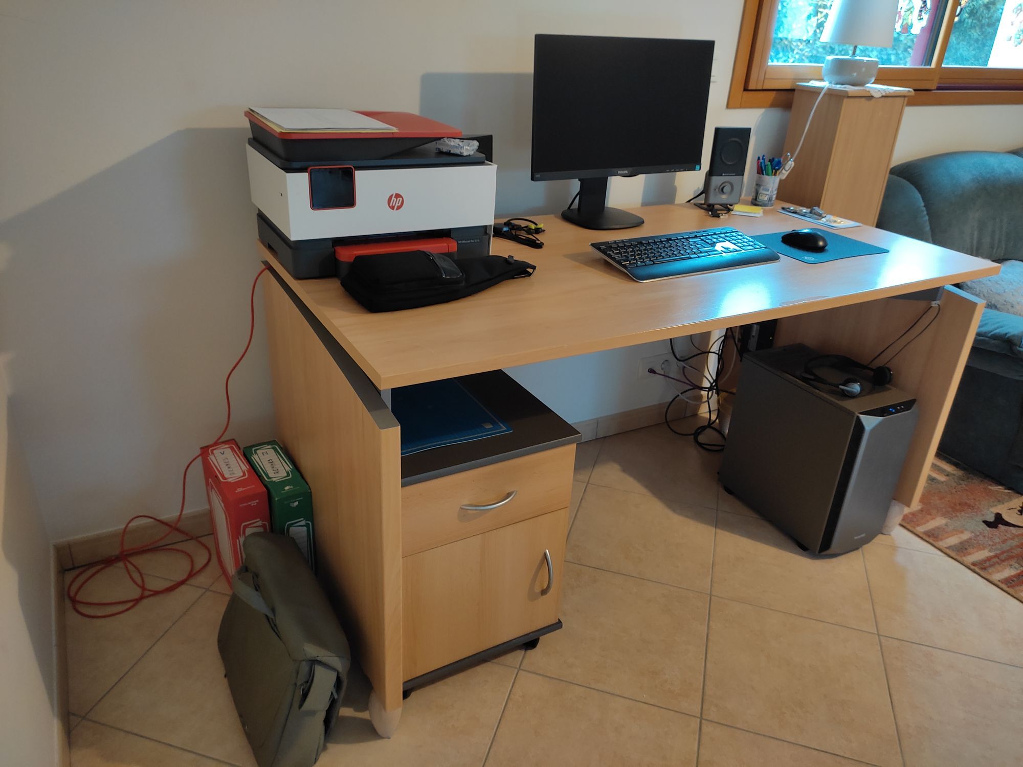

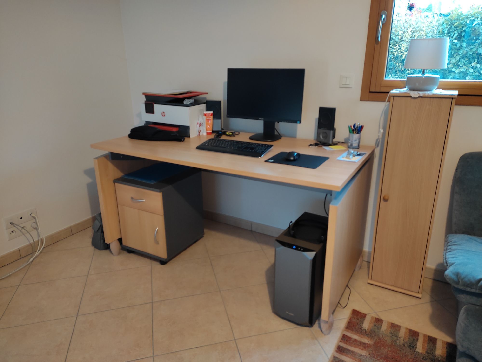

J'ai mis un peu de temps entre obligations pro et perso puis le Codiv est passé par là...
A la base, je partais de là :
https://i.goopics.net/x0fvrn.jpg
https://i.goopics.net/1115an.jpg
Plateau fatigué, organisation pas optimale, caisson qui ne roulait plus, bricolage pour mettre le bureau à ma hauteur (remarquez ces superbes pieds de sommier), etc... il était temps de changer mais je suis du genre à réfléchir 150 fois avant de faire quelque chose ce qui au passage n'est pas forcément un gage de réussite !  :lol:

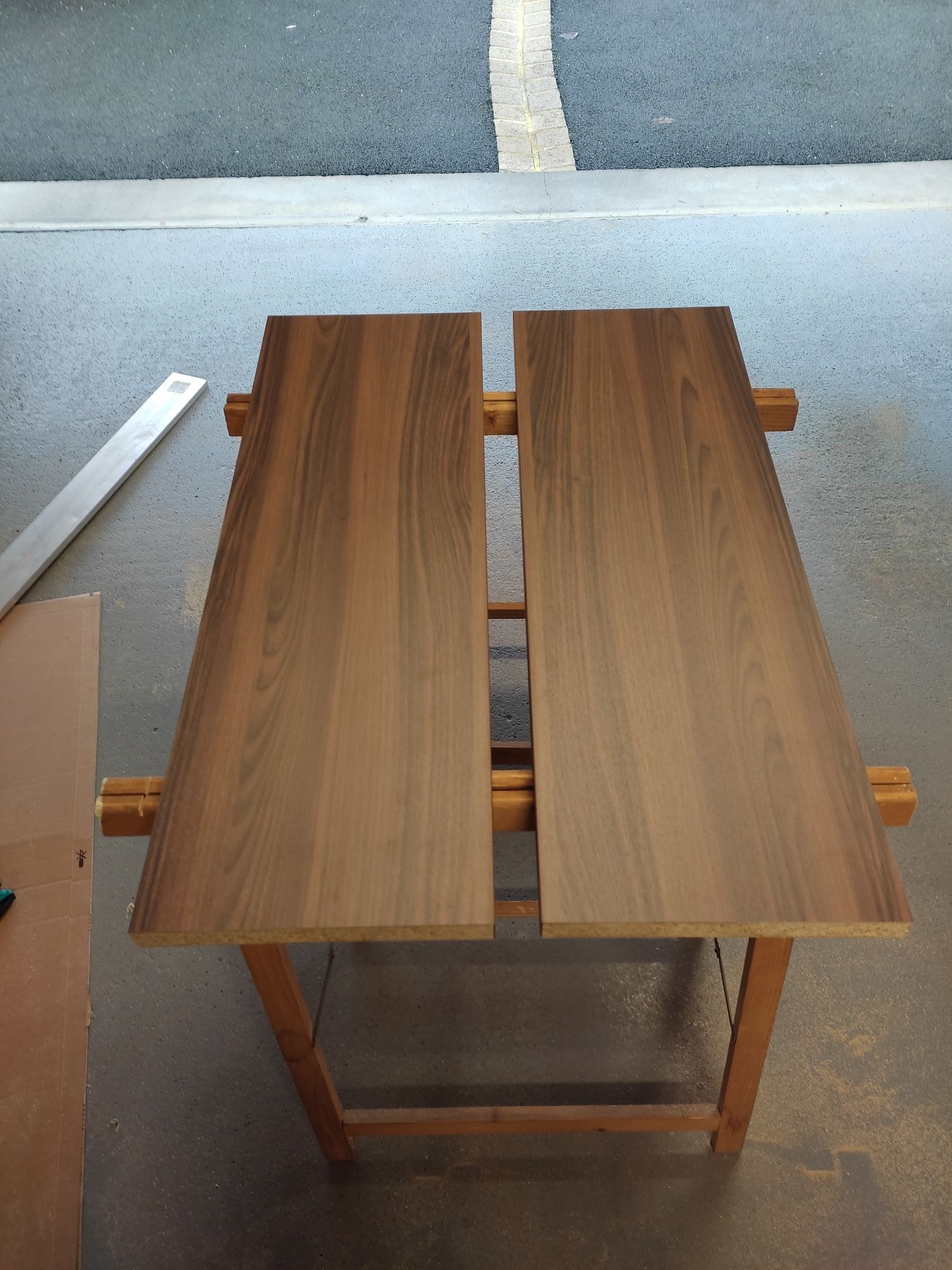

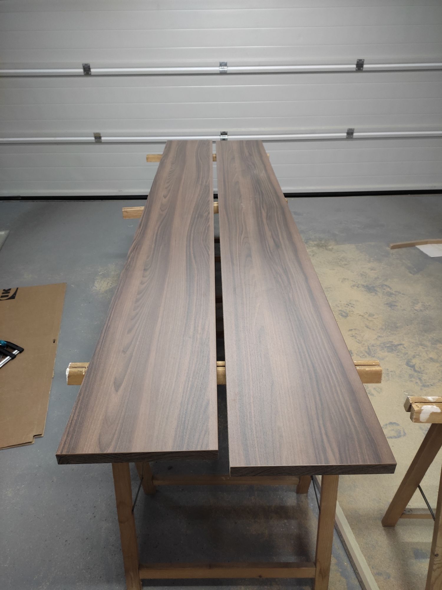

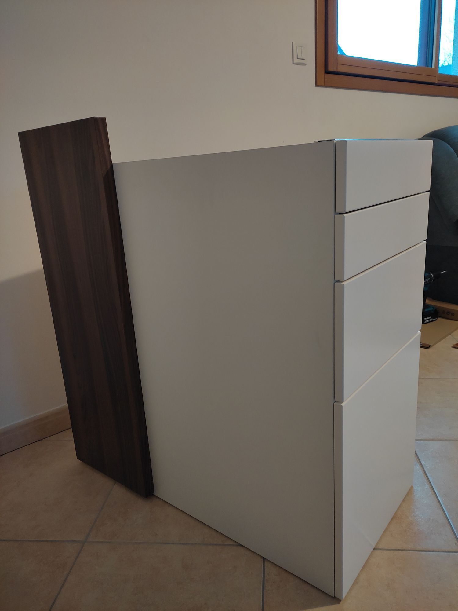

Beaucoup de solutions reposaient sur des caissons Ikea ALEX avec des plateaux divers et variés sauf que mes 190 cm s'accommodent mal d'une telle hauteur. Il y avait bien les solutions de bureaux assis-debout mais les gabarits ne me convenaient pas forcément et les pieds devenaient pour moi des espaces "perdus". Sans parler des prix, y compris pour des modèles manuels, et je n'avais aucun rangement. Aussi, je me suis rapidement orientés vers des caissons de cuisine Ikea METOD qui présentaient plusieurs avantages dans ma recherche : un prix raisonnable, des dimensions adaptées en hauteur (80 cm) et en largeur (40 cm), des façades personnalisables (VEDDINGE + boutons BAGGANÄS). Un caisson de part et d'autre me permettrait de disposer de plus de rangements que ce dont je disposais tout en camouflant mon UC dans l'un d'entre eux. Par dessus, un plan de cuisine LILLTRÄSK (2.8 mm). Tout ça faisait beaucoup de blanc mais la profondeur du plan de travail  (63.5 cm) n'était pas suffisante pour moi, surtout avec mon nouvel écran 27". Du coup, j'ai pris un second plan de travail (EKBACKEN coloris noyer) que j'ai fais venir en "surplomb". Etape délicate pour moi, découper ce plan en deux bandes de 30 cm, l'un servant de plateau supérieur, l'autre étant redécoupée à nouveau pour faire des supports latéraux qui sont ensuite fixés aux caissons. Plus explicite avec des photos :
https://i.goopics.net/yb3g67.jpg
https://i.goopics.net/ginbkx.jpg
https://i.goopics.net/mbuxdh.jpg

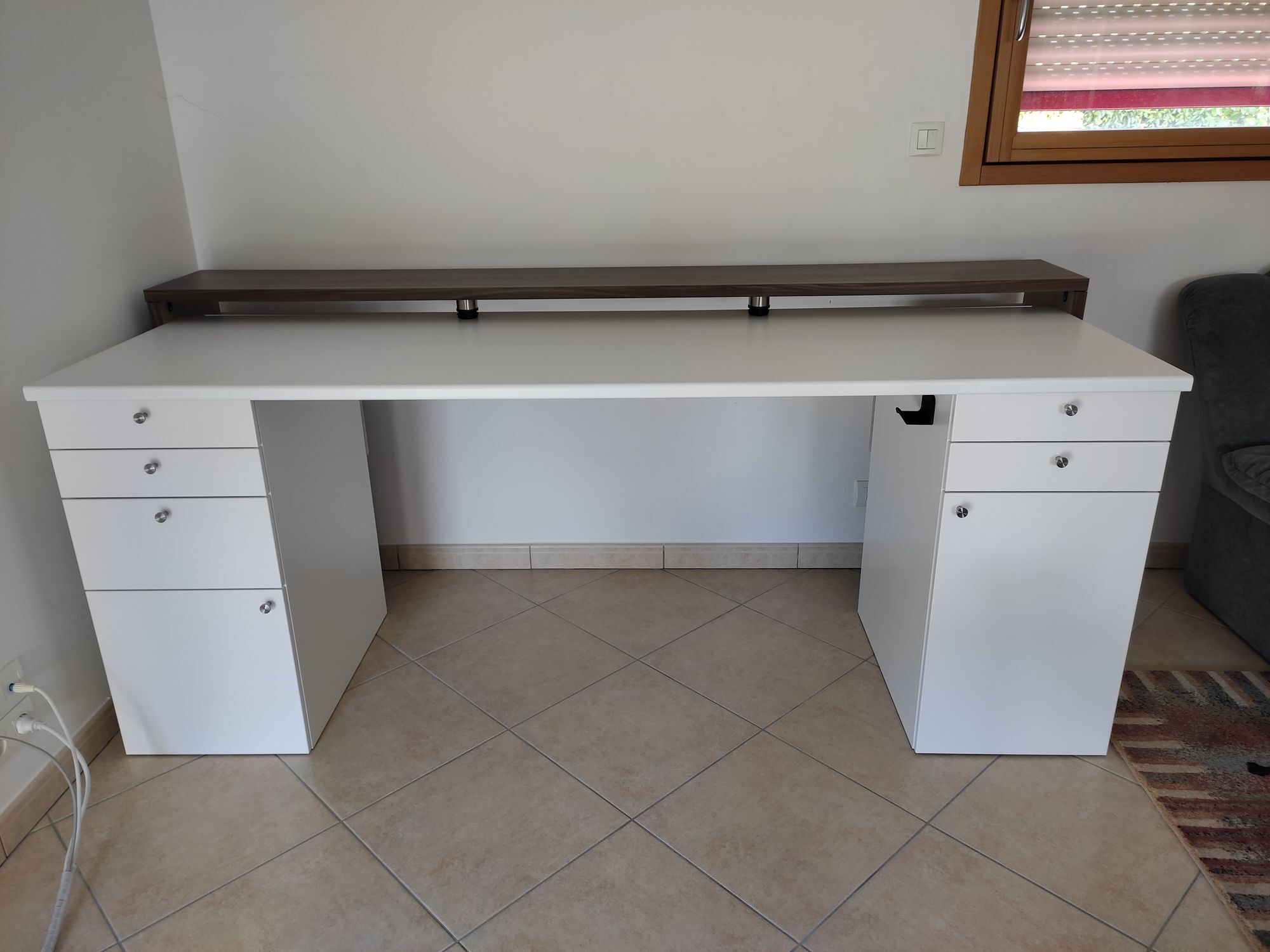

Ce plateau secondaire mesure donc 30 cm de large et je le fais dépasser de seulement 10 cm sur le plateau principal. Du coup, ça me donne une profondeur globale d'un peu plus de 80 cm. Pour soutenir le plateau secondaire (216 cm de portée), j'ai acheté sur Amazon un lot de quatre pieds réglages de 5 à 6 cm et j'en ai utilisé deux. Voilà ce que ça donne une fois le tout monté :
https://i.goopics.net/35ohho.jpg

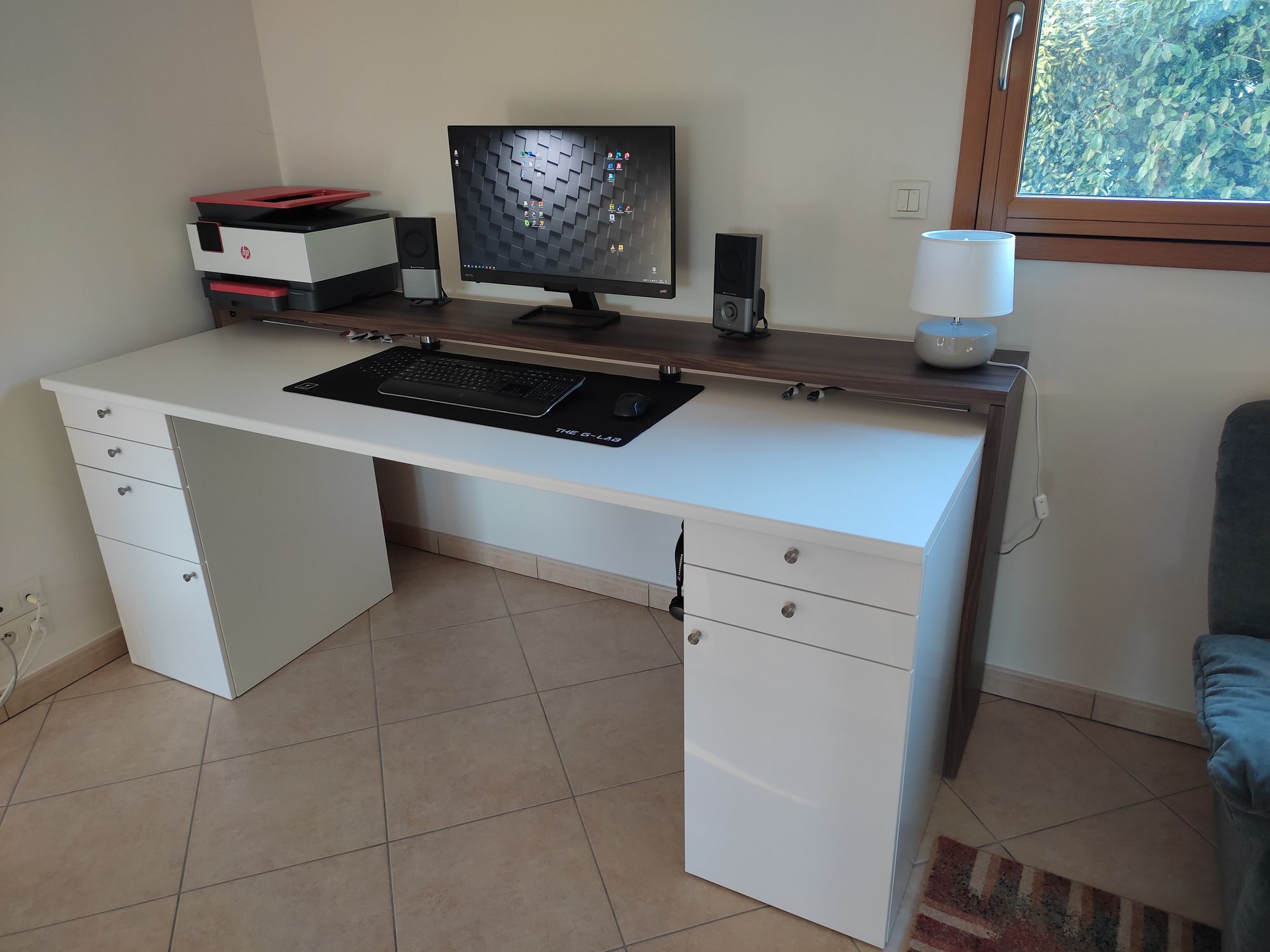

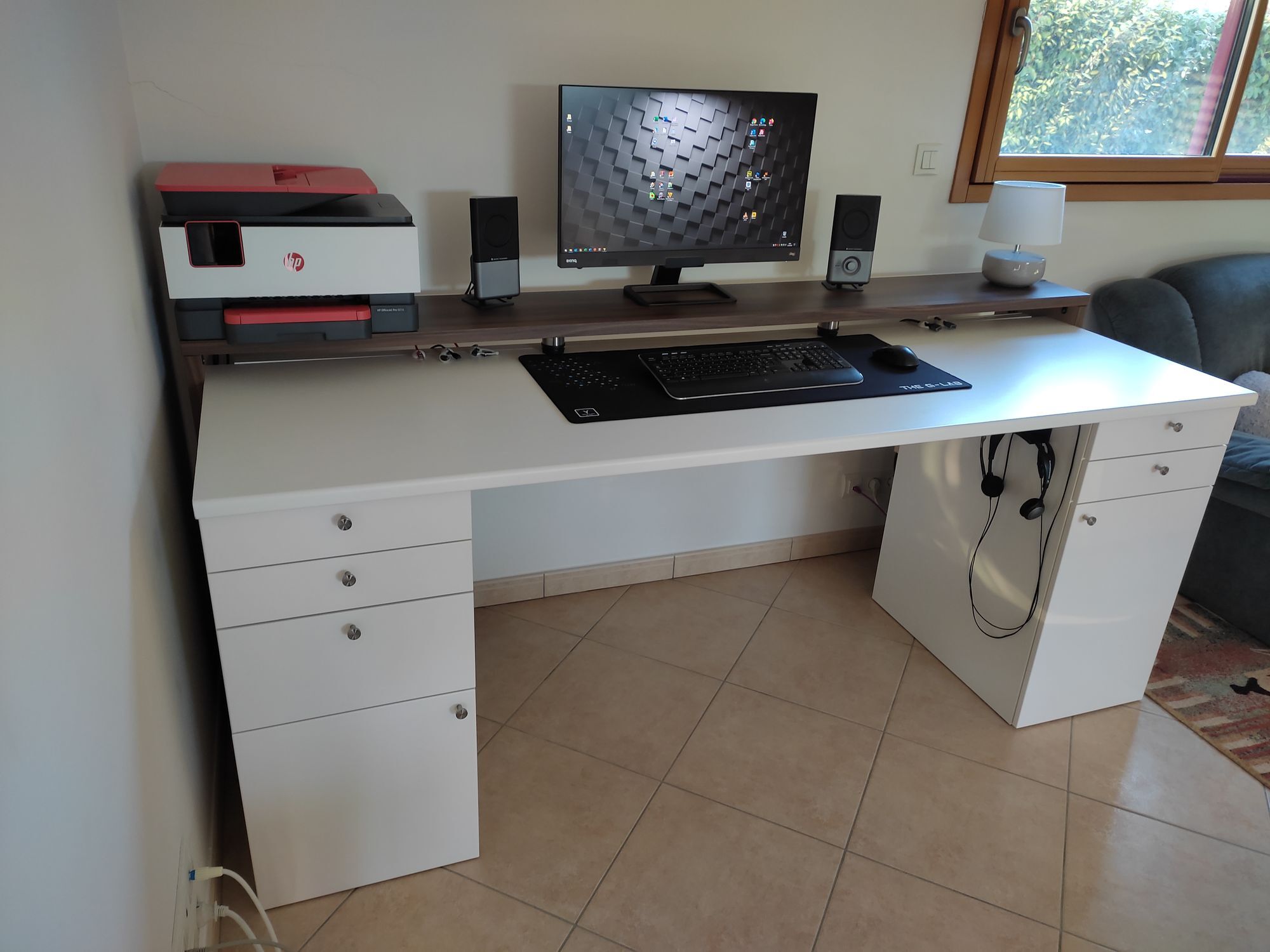

Et avec tout mon matos installé (l'UC est dans le caisson de droite, j'ai viré quasiment tout le voile de fond pour conserver une ventilation correcte) :
https://i.goopics.net/dicl2r.jpg
https://i.goopics.net/09sot2.jpg

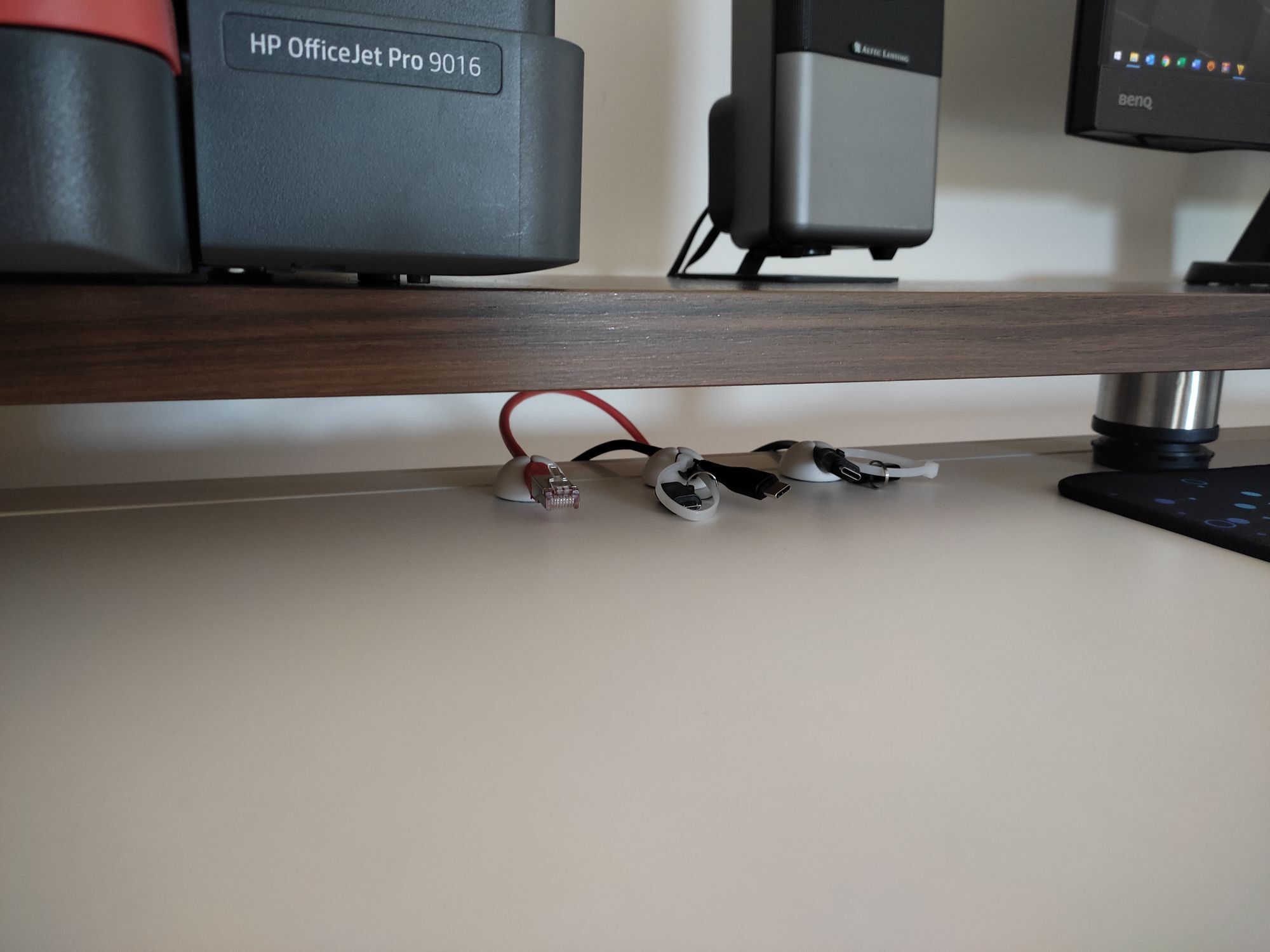

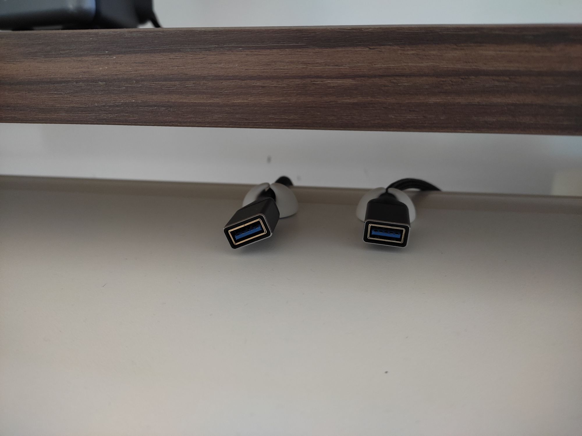

Quelques photos de détails sur des accessoires que je voulais garder facilement à porter de main (port USB * 2, RJ45 * 1, recharge USB-C/Micro USB * 2) :
https://i.goopics.net/0k8y71.jpg
https://i.goopics.net/4m59fk.jpg

C'est pas mal ! Le plateau blanc n'a pas tendance à plier quand tu t accoudes dessus ? Si c'est le cas, une chute de panneau peut être fixée dessous pour épaissir la partie entre caissons.
Pour l'éclairage, as tu regardé sur Amazon les lampes architectes ? (à led avec variation intensité et température d'éclairage)
J'en ai pris une récemment, super pratique pour, soit la mettre en indirect direction éclairage plafond, soit l'approcher pour du travail précis, et évidement pliable pour être oubliée le long du mur.

Il y a 130 cm "suspendus" entre les deux caissons avec le plateau fixé à chacun d'eux par 4 vis. Même avec un plateau de 2.8 cm seulement, ça ne plie pas. Pour autant, je ne me risquerai pas à monter debout dessus.
La lampe, vu que le bureau est dans le salon, c'est plus une lampe d'ambiance qu'un éclairage dédié au bureau. C'est surtout pour éviter d'être dans un noir complet et de s'exploser les yeux sur le PC ou la TV.

Oui, c'est a voir à l'utilisation. Un double screen passerait d'ailleurs... je trouve ça pratique pour une utilisation bureautique.
Pour la lampe, ça, c'est à voir également à l'utilisation, si tu ressens le besoin de lumière plus forte pour bosser sur le bureau (même pour autre chose que sur le pc je pensai).

Très original et bien réalisé. Ça donne quoi le cout pour le bureau et la planche supérieure ?

Alors, pour être tout à fait précis :
Caisson bas METOD 40x60x80 * 2 : 52 €
Charnières de portes UTRUSTA * 2 : 20 € (1 paire par paquet)
Boutons BAGGANÄS * 4 : 20 € (2 boutons par paquet)
Tiroir bas MAXIMERA * 4 : 88 €
Tiroir moyen MAXIMERA * 1 : 28 €
Porte VEDDINGE blanc 40x40 * 1 : 12 €
Porte VEDDINGE blanc 60x40 * 1 : 14 €
Façades VEDDINGE blanc 10x40 * 2 : 16 € (2 façades par lot)
Façade VEDDINGE blanc 20x40 * 1 : 11 €
Plateau LILLTRAÄSK blanc 246x2.8 * 1 : 49 €
Plateau EKBACKEN noyer 246x2.8 * 1 : 69 €
Pieds réglables * 4 : 10.99 chez Amazon
Le plateau principal fait 210x63.5 tandis que le plateau secondaire fait 216x30
Ca fait un total de 389.99 € auxquels il faut ajouter quelques vis que j'avais en stock et 4 petites équerres trouvées en grande surface de bricolage.

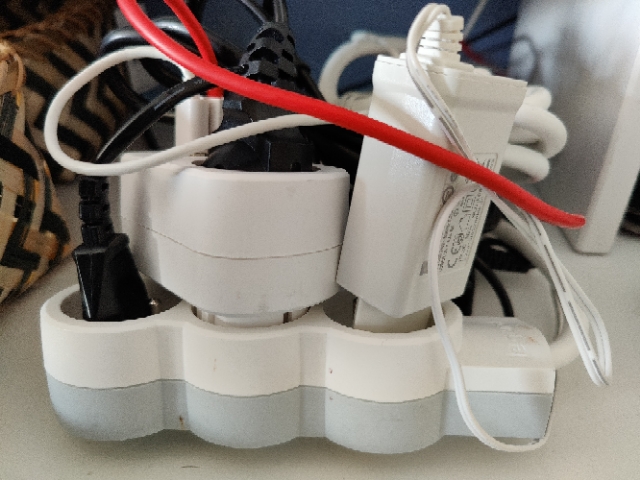

Je voulais faire part de mon expérience pour optimiser les prises électriques
j'en avais 2 comme ça avant pour que ça tienne dans une boite
https://external-content.duckduckgo [...] f=1&nofb=1
J'avais acheté une prise de ce genre pour passer de 2 multiprises à une seule
mais j'ai eu tout juste de la place pour brancher 2 appareils sans prise de terre à coté :o
https://rehost.diberie.com/Picture/Get/f/62208
en allant chercher des fusibles à Leroy Merlin, je suis tombé sur ça :love:
un petit cube de 9 cm et qq avec interupteur
Recharge sans fil + 3 prises USB et 3 prises électrique qui ne cassent les burnes quand on branche un truc, le panard quoi !
https://www.leroymerlin.fr/produits [...] 79970.html
https://media.adeo.com/marketplace/LMFR/82479970/da2b0ca4-48ff-4301-add2-aed4cdff3196.jpeg?width=650&height=650&format=jpg&quality=80&fit=bounds
y a aussi, ça moins cher mais plus dispo
https://www.leroymerlin.fr/produits [...] 81785.html
